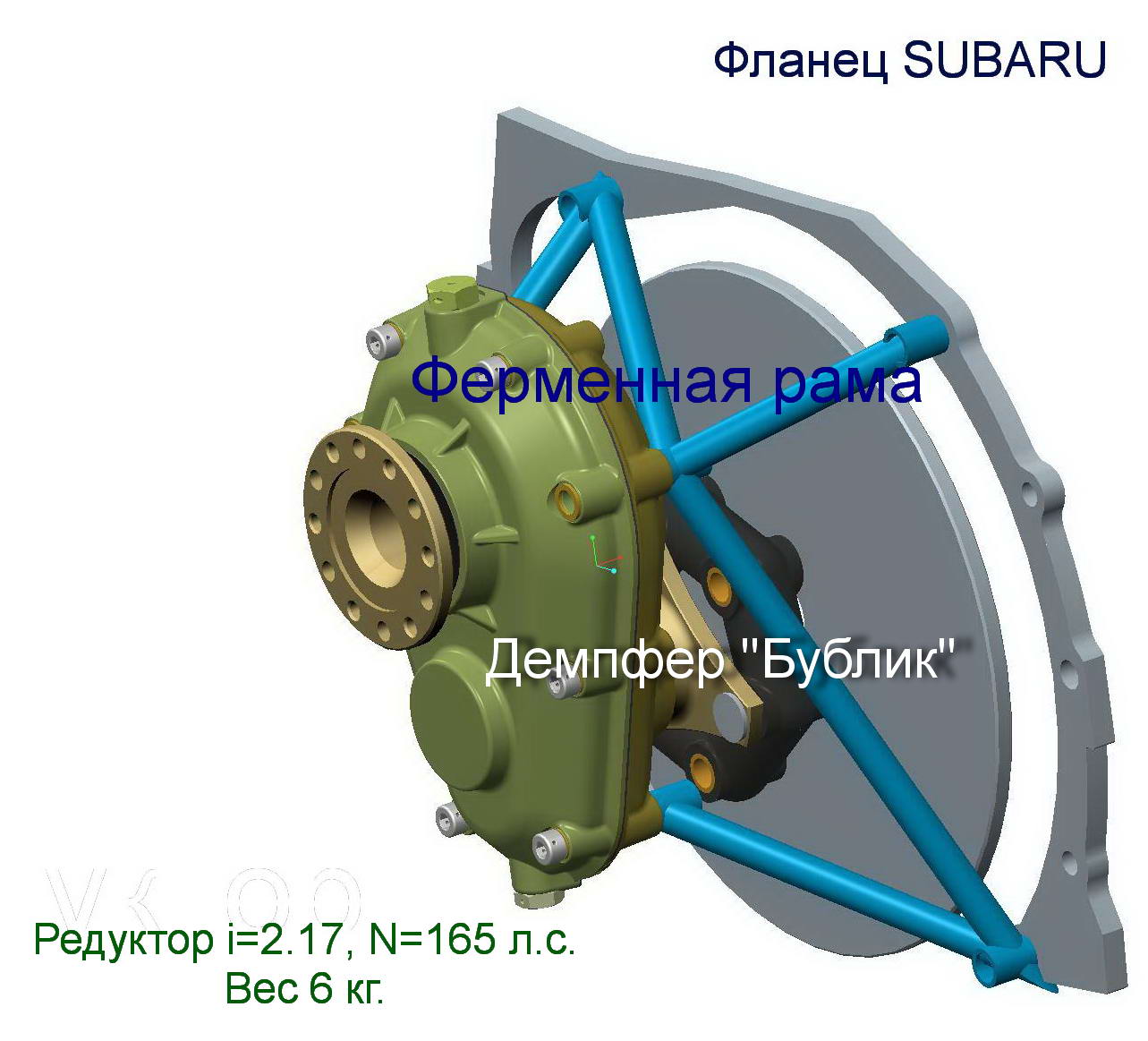

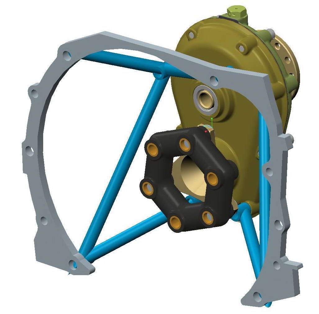

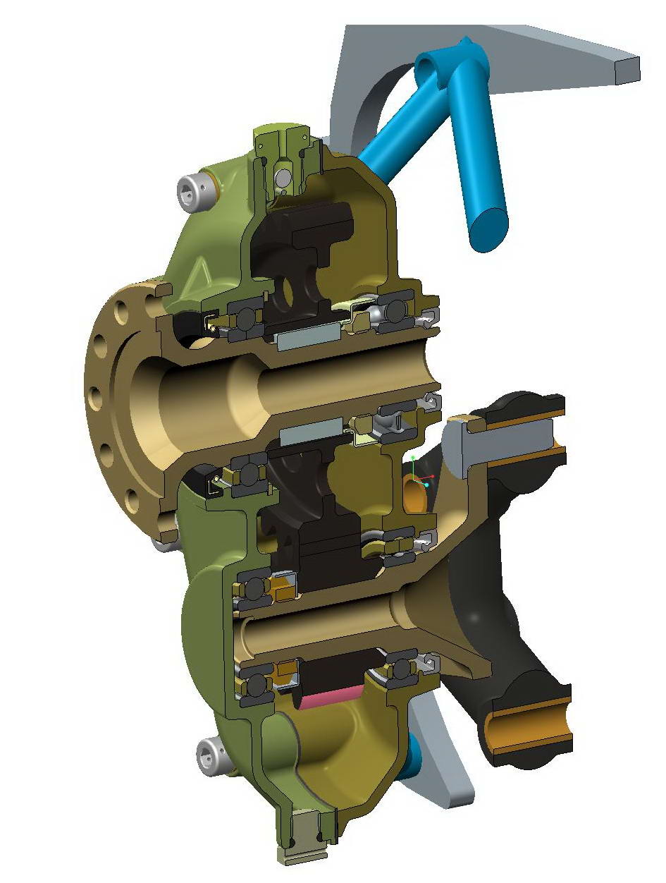

Михаил пересчитал центровку по результатам разработанной конструкции и оказалось, что как раз вписывается двигатель весом 120 кг. Поэтому остановились на двигателе Субару EJ 25 в атмосферном варианте с редуктором. Оринтировочная мощность 170лс взлетный режим и 140 лс в крейсере. При 140лс по расчетам должен лететь 300км. Михаила расчет сделан с запасом. Отдельный расчет провели специалисты из з-да Антонова. По ихним расчетам при 140 лс скорость должна быть 350км,ч.
   Редуктор решили делать сами. По расчетам в крейсерском режиме должен быть ресурс 2000 ч

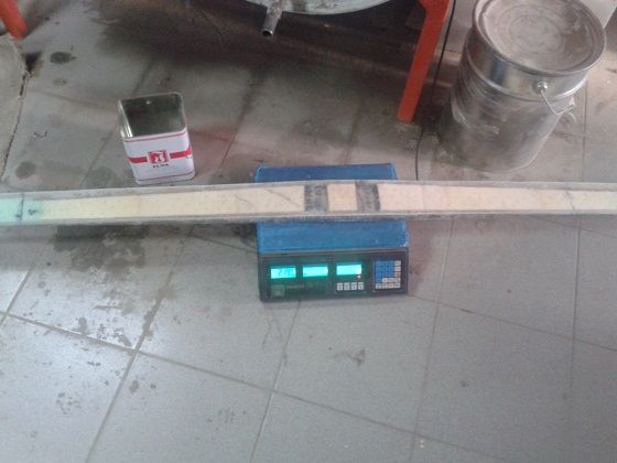

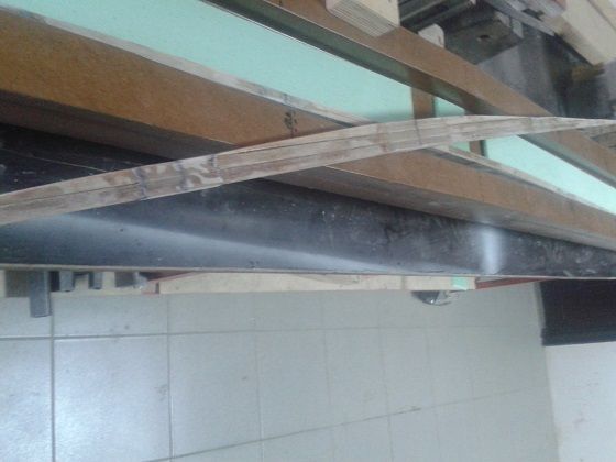

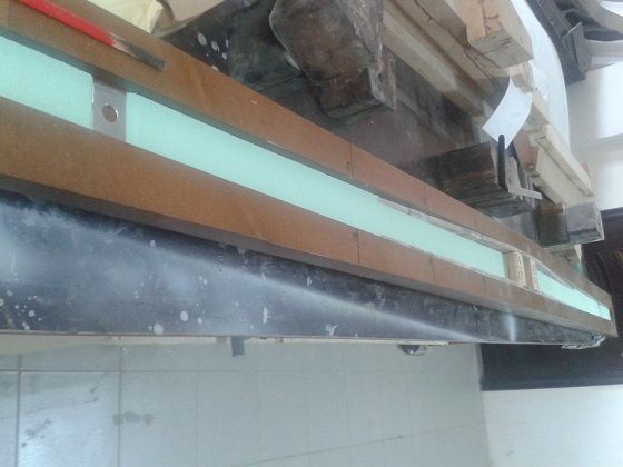

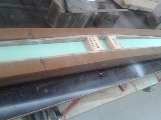

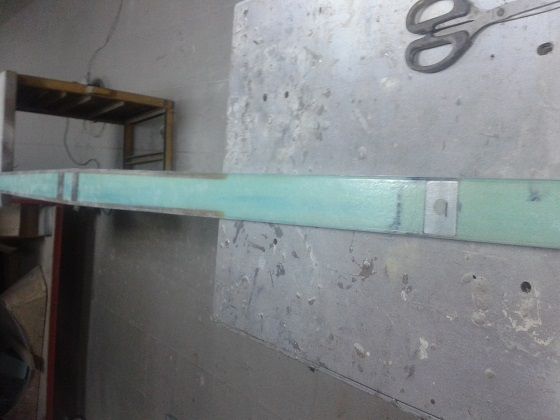

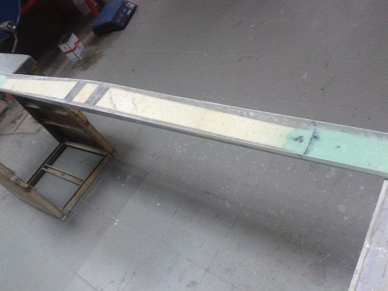

Склеили лонжерон стабилизатора. Вес 2195 гр. Ушло очень много смолы - лишних около 300гр - в дальнейшем догоним при отработке технологии. Прочность избыточная. длина 290см.
Темное - это прутки пултрузии 10*10мм. Белый и зеленый - пенопласт ДИВИНИЧЕЛ.
По средине две вставки из влагостойкой фанеры толщиной 30мм
