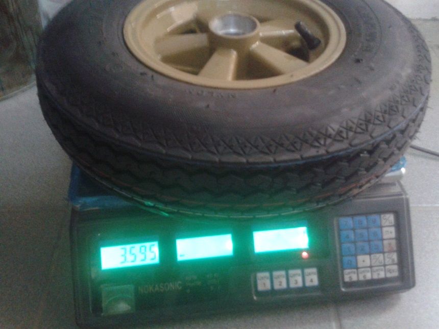

Покрасили несколько дисков порошковой краской, да еще и лаком покрыли.
А не боитесь, что сильно скользко получится? Это я про то, что если при касании полосы на посадке провернется резина по диску, то будете греметь вы красивыми дисками по бетону со всеми вытекающими.

Спорная точка зрения, Ваш Orex вариант, может быть оправдан при недостатке времени, маломощном производстве (штучном) и недостаточном (проблемным) финансировании. Судя по информации Плиточника - у него все заточено на организацию серийного производства почти полного цикла, при наличии финансовых и временных ресурсов. Да и идеологию производственника, на идеологию получателя прибыли или эксплуатанта - он похоже, менять не собирается. И не гоните лошадей- к весне (тьфу, тьфу,тьфу) аппарат полетит, а к следующей осени, глядишь и серия пойдет. А по поводу производства комплектующих- чем больше будет выбор, тем лучше для всех. И Плиточнику денежка капать начнет, и к серии-результаты эксплуатации появятся.
Поздравляю! Не прошло и года, а точнее 10 месяцев и 5 дней с первого опыта по отливке колеса, а оно уже покрашено! 🙂 Интересно, сколько оно весит? И сколько времени займет изготовление тормозного цилиндра? И еще вопрос: через какой промежуток времени после окончания изготовления, это все начнет надежно работать с каким то ресурсом? :-[ А еще интересно спросить: ты уже чувствуешь Саша, столько денег сэкономил, не купив комплект колес MATCO Mfg? 😉
На каждом колесе я сэкономил около 1кг. На левый глаз и на правое ухо 1 кг перевозимого груза на самолете стоит 500 уе. Значит на трех колесах я сэкономил 1500 уе. И так на каждом самолете. ( Я беру из расчета, что самолет везет 200 кг и стоит 100 000 уе )
Разницу в стоимости моего колеса 50 уе вместо 100 уе ( покупного ) я игнорирую ;D
Вес этой партии колес 1400гр. Следующая партия должна весить 1250 гр. Еще добавится разница в весе оси и тормозах.
   Для проведения испытаний и определения ресурса потребуется около трех месяцов.

Собрали колесо. Вес 3595 гр. Наружный диаметр 420мм.

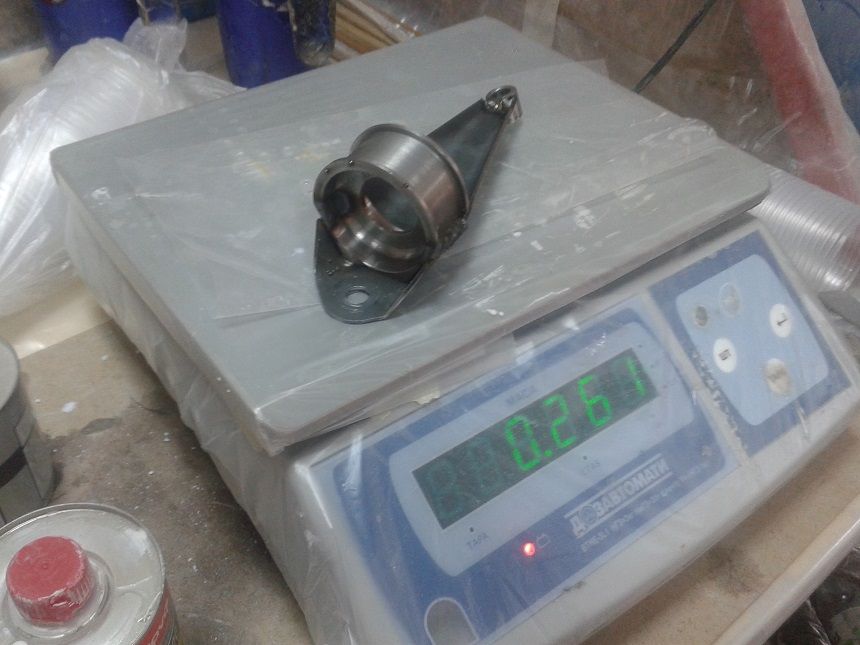

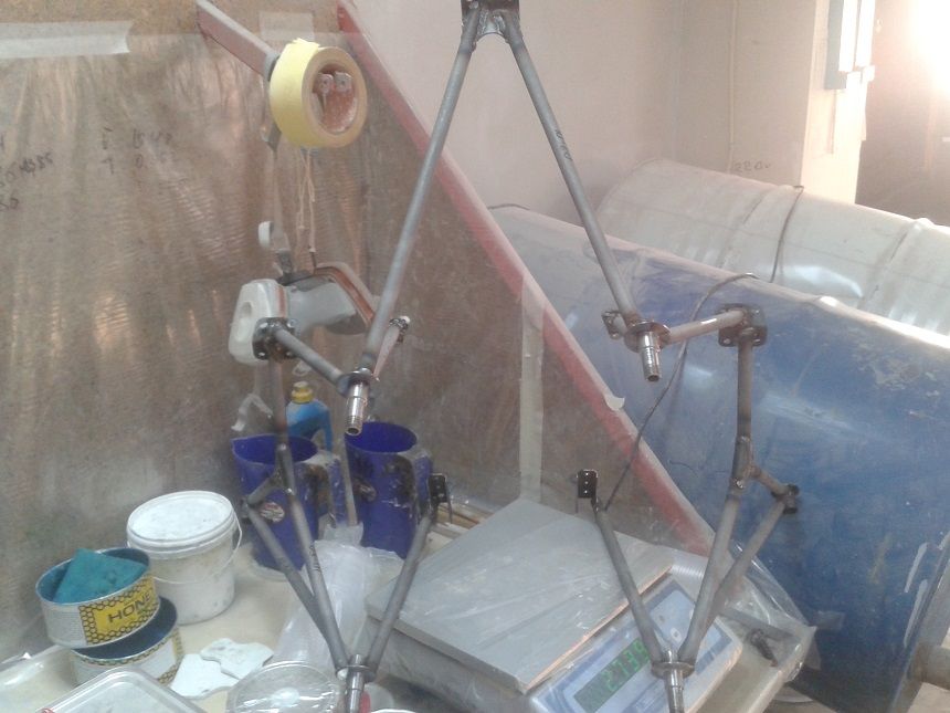

Сварили мотораму для двигателя Субару 2.5л из трубы 14*1.4  мм. Вес 2739 гр.  Эту мотораму будем использовать для обвязки двигателя в мастерской. Так же изготовили кронштейны двигателя весом 261 гр. Два таких и два немного легче.
