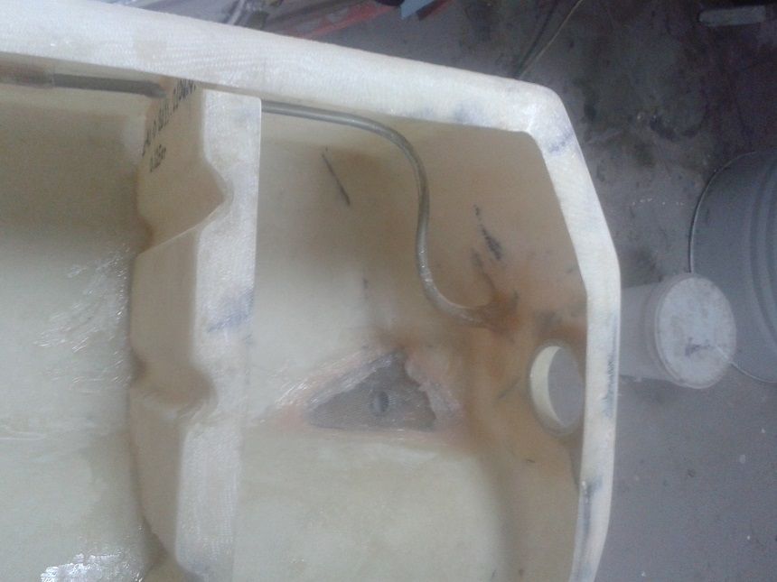

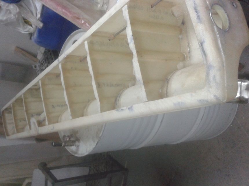

Подготовили бак к сборке. Вклеили штуцеры забора топлива, сеточку грубой очистки, дренажную трубку и фланец для датчика топлива.
    48,8 КБ · Просмотры: 135
    54,6 КБ · Просмотры: 138
Как обеспечена возможность очистки сетки грубой очистки?
На фото видно рядом резьбовой фланец ок 50мм в диаметре для установки датчика уровня топлива. А вода и мелкий мусор должны сливаться в расходный бак. Эта сетка от случайного листочка , или краски с канистры, чтоб они собой не перекрыли подачу топлива в расходный бак .

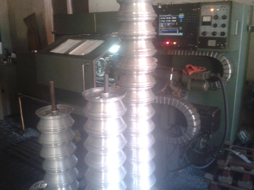

Отлили новую партию колес 50шт и начали протачивать по скорректированной программе. Колесо похудало на 250гр и вес в среднем составляет 1200гр.

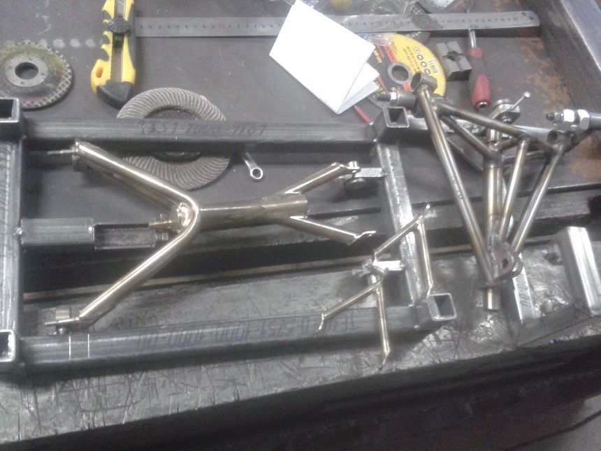

Варим узлы управления передней стойкой и качалки управления в кондукторах.

Рычаги шасси из какого металла варите?
Эти сварины из 12ХА2НВФА ( ЕИ712) и закалены до 47 или 49 ед. А в дальнейшем будем использовать 30ХГСА
Слишком много сварок кругом....используйте больше штамповку !
Сварили верхние рычаги основного шасси. Будет выглядеть примерно так
Опять же - для прототипа ОК, в серию КО
Литье и штамповка, сварка в серии будет дорого и к тому же утяжеленные конструкции получаются....одноко  :IMHO
  Leon CH, так на штамповку оснастка сколько стоить будет? В данном случае считаю сварные рычаги оптимальным вариантом. Всё правильно сделано.
А в серии как раз литьё и штамповка будут выгодны. Вы наверно это сказать хотели?

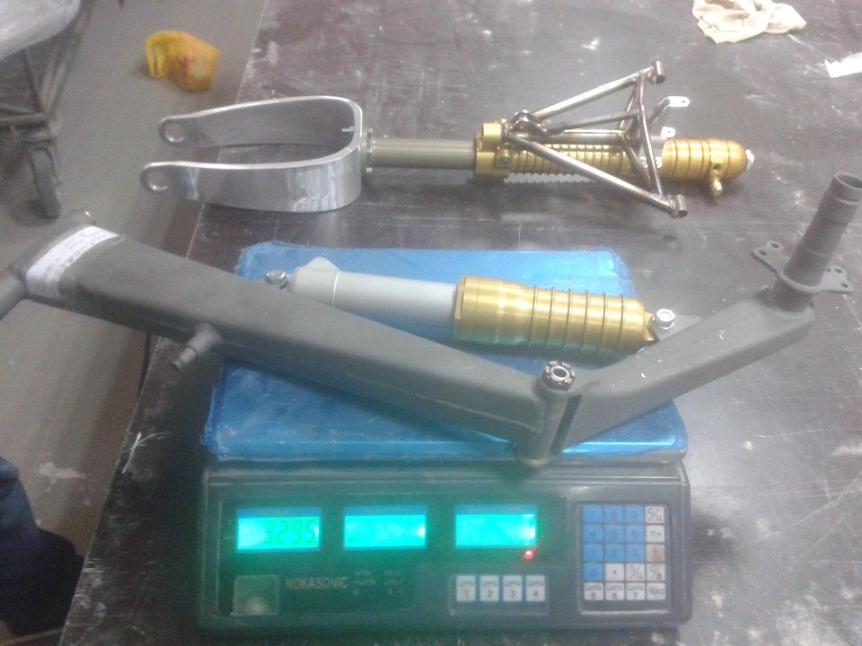

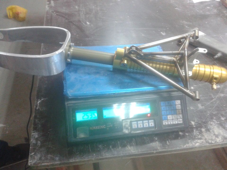

Собрали переднюю стойку. Вес с поворотным устройством , гидропневмоамортизатором ( без жидкости ) 2535гр.
  Собрали основную стойку. Ее вес с амортизатором ( без жидкости ) и осью колеса 3295гр. К этому добавится вес гидроцилиндра ( ок 600 гр ) и получится, что убираемое шасси на самолет взлетным весом 800кг весит меньше, чем не убираемое в Евростаре взлетным весом 450 кг.
Длина стоек около 600мм

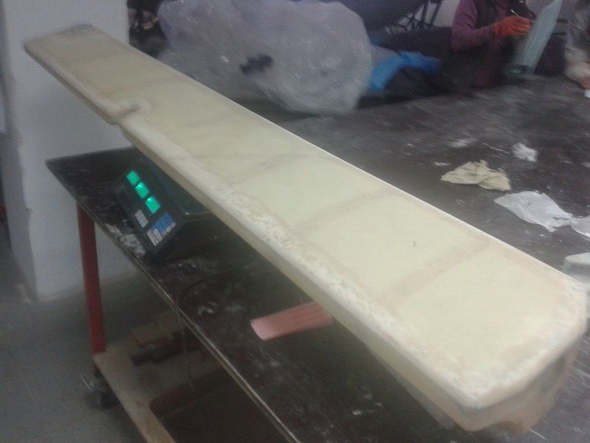

   Так же взвесили крыльевой бак для бензина емкостью 60л с заливной горловиной, дренажной трубкой внутри и всеми патрубками ( без датчика уровня бензина.) Вес составил 3950гр. На 400 гр тежелее, чем по проэкту. Но следующий будет немного легче.
-если понял,гидродемпфер+пневмопружина?\жёсткость управляемая подбором давления?\
-до завидности отличная штука!
=у нас подобная весит 3,3 кг +кронштейн для уборки !!!=
\ход амортизатора 15см\
У меня, во времена дефицита бензина, был дополнительный бак от Яка: при емкости 75 л, его вес составлял 3 кГ с присоединительной арматурой - так, чтл недоработочка  Ваша: разница в  64%.
А сколько весит рессора с осями на Ларос 100 ? И бензобак ? И подскажите, на сколько нужно надувать бензобак для испытаний ? 0.2 атм ?

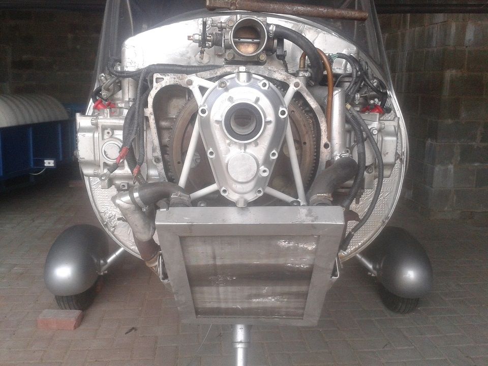

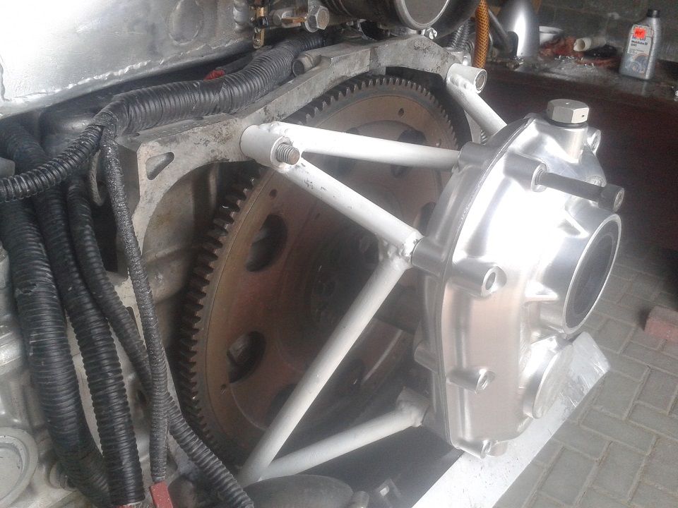

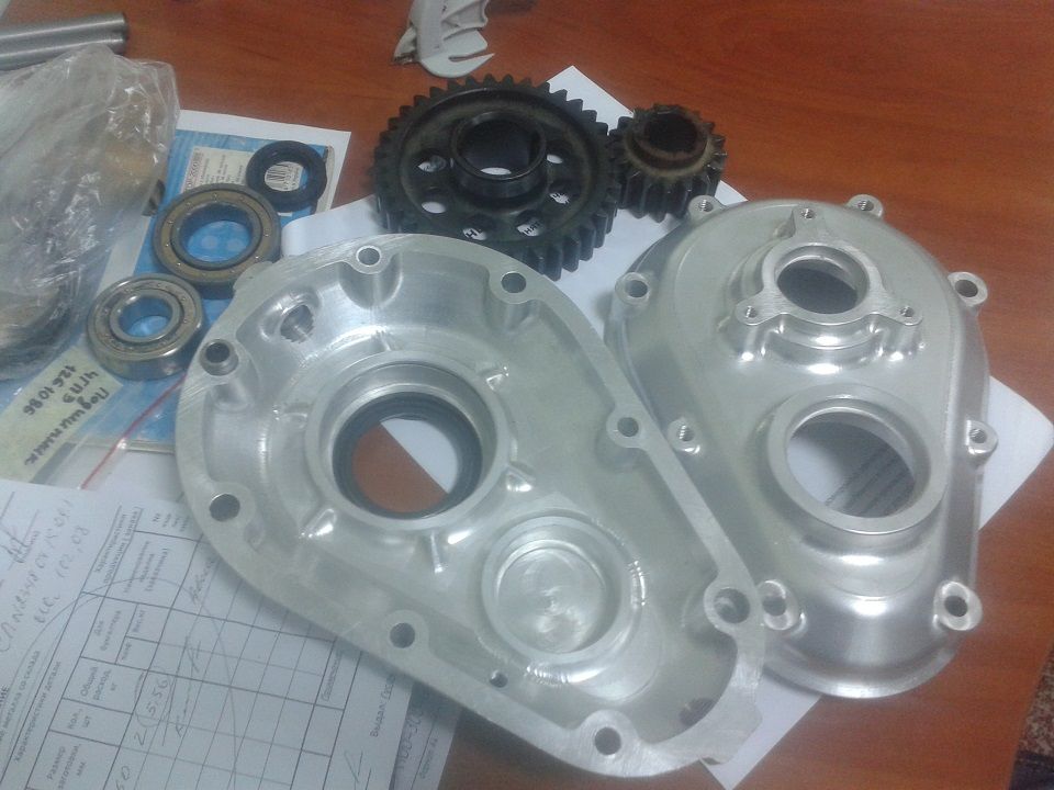

Отфрезеровали корпус редуктора , ждем валы с закалки и готовимся к сборке
    86 КБ · Просмотры: 137

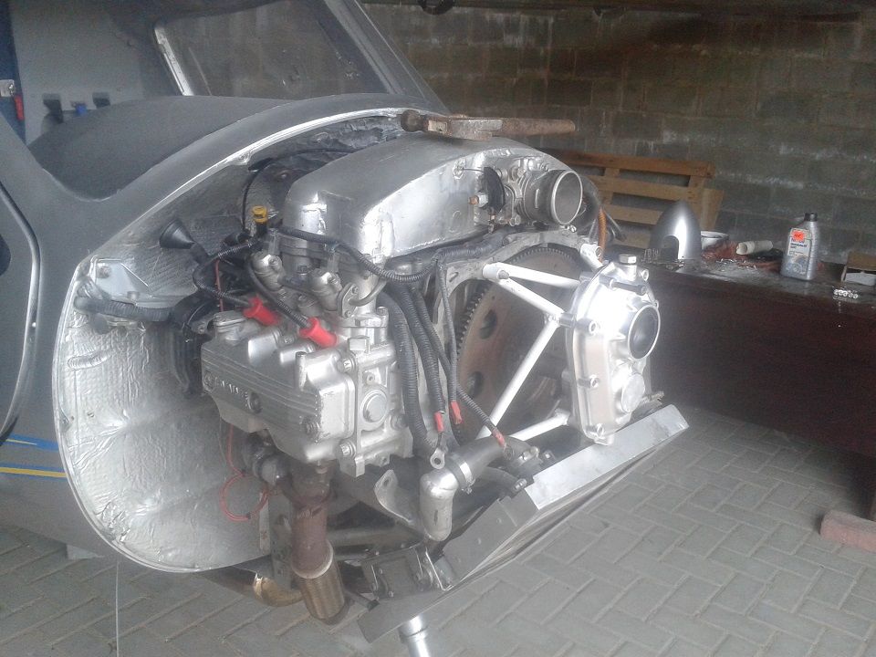

Примеряли наш редуктор с нашей моторамой на ЕЖ 20, который установлен на СТ 180 . Вообще редуктор расчитан на ЕЖ 25 мощностью 170 л.с. , но на удивление подходит и на ЕЖ 18 и ЕЖ 20
Теперь еще нужно стартер примудрить , возможно снизу , вместо картера ?
