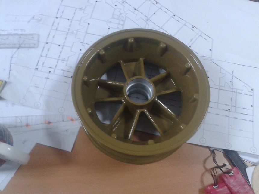

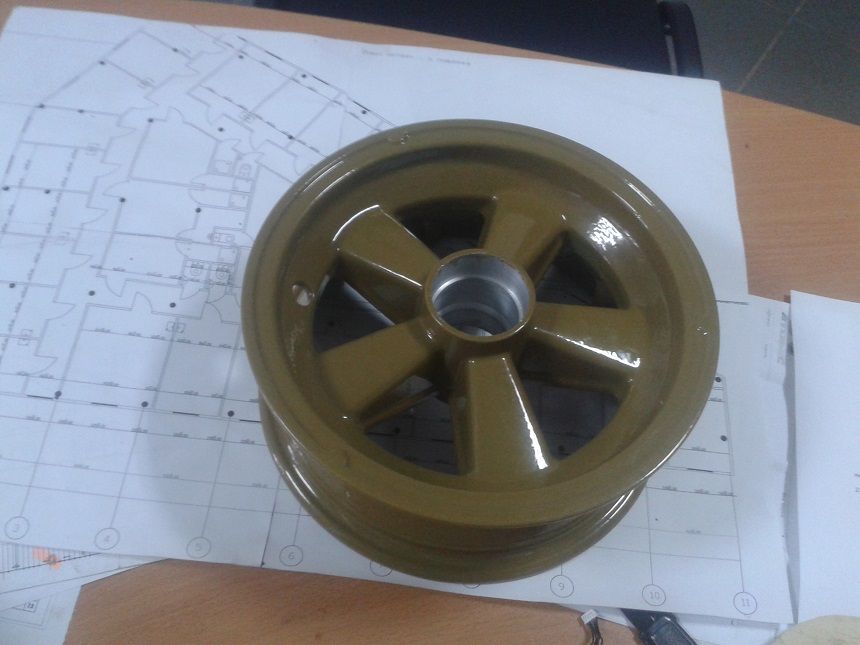

Так же получили положительный результат по переделке кокиля для литья дисков. Отлили 12 дисков т.к. закончился метал в печке.       Предстоит еще одна переделка-модернизация , и заказываем вторую партию в 50 шт.

Первые получились на 250гр тежелее- ищем причину. Вес 1400гр.

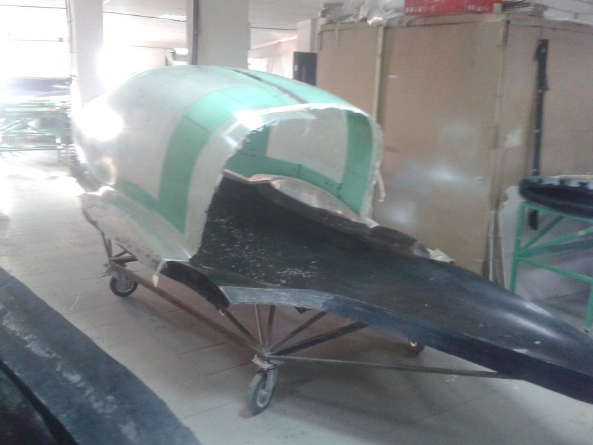

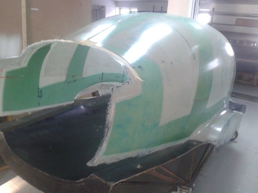

Собираем макет кабины для уточнения сидений и т.д.

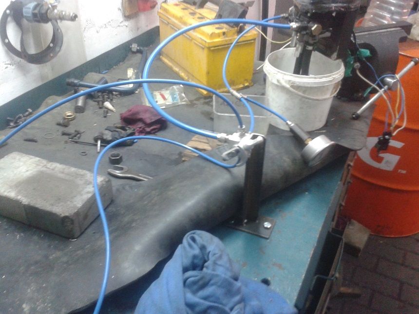

Провели первые испытания крана выпуска шасси. Держит давление на вторые сутки. Сделали 300 циклов. Решили переделать на два положения , без нейтрального, но с фиксацией в двух положениях, а такой пойдет для регулировки сидений вперед-назад и выпуска закрылков, если не приспособим к ему сервопривод

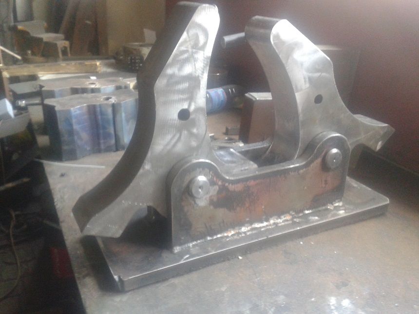

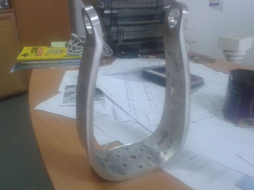

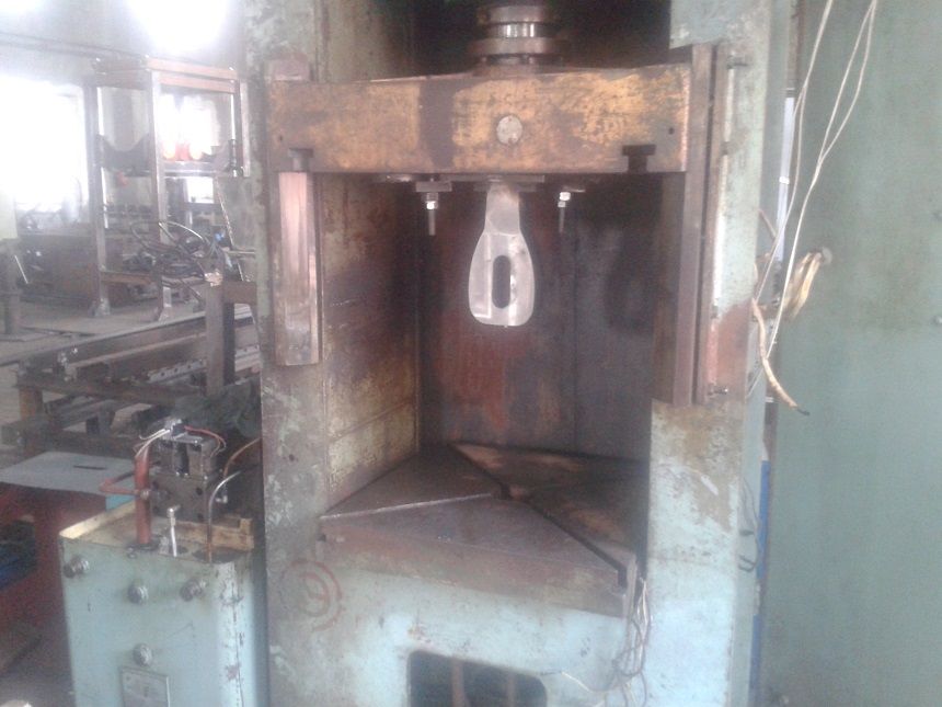

Сделали приспособу , что бы гнуть переднюю вилку на наш самолет. В первой немного перегнуло уши крепления колеса , но можно подровнять. Необходимо немного скорректировать прессформу, и передняя вилка будет как сказка. Заготовка фрезеруется в размер из листового дюраля толщиной 10 мм со всеми отверстиями, а потом под пресс. После этого еще нужно подчистить заусеницы и отдать на анодирование. Вес вилки 890гр. По расчету эта вилка подходит, как и наши диски , к самолетам и дельтапланам взлетным весом до 1200кг. Но еще , конечно , будем проводить испытания   :STUPID
Красивая вилка - ХОЧУ вместе с дисками !!!! когда можно заказывать 😡

Диски отдали на покраску. Половину красим порошковой краской , половину анодируем в какой то цвет, посмотрим как получится. Порошковая покраска есть у нас, можем красить в любой цвет. С вилкой немного нужно повозиться , с переделкой прессформы. Диски должны быть готовы до конца недели. Вилка в течении двух недель. Хуже с тормозным супортом. Еще нужно делать кокиль- а это кусок работы. Супорт будет легкий, и прятаться внутри диска, т.е. не давать сопротивления в полете. Его фото есть на предыдущих страницах. Надеюсь будет готов через 2-3 месяца.
По цене смогу сориентировать когда соберем вилку с колесом, осью и подшипниками. Ось переднего колеса из дюраля, да еще пустотелая внутри. Вес будет уникальный   :~)

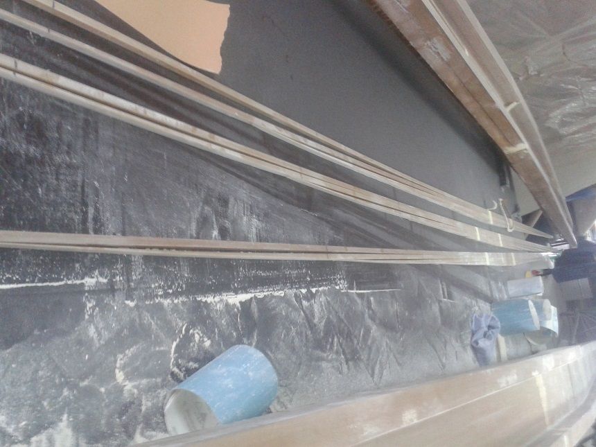

  Сегодня вырезали прутки из пултрузии 10*10мм на лонжероны крыла. На нарезку комлекта на один самолет ушло 3 часа.

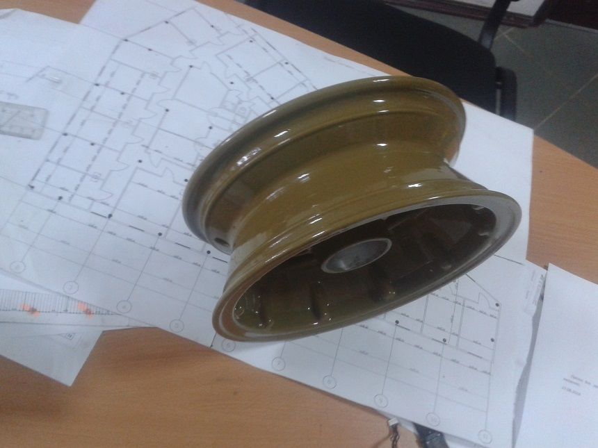

Покрасили несколько дисков порошковой краской, да еще и лаком покрыли. Не знаю, насколько такое покрытие будет практично, но красивый получился сильно. И цветовая гамма очень большая. Оденем резину, а там практика покажет. Остальные диски ждем после анодирования.

Поздравляю! Не прошло и года, а точнее 10 месяцев и 5 дней с первого опыта по отливке колеса, а оно уже покрашено! 🙂 Интересно, сколько оно весит? И сколько времени займет изготовление тормозного цилиндра? И еще вопрос: через какой промежуток времени после окончания изготовления, это все начнет надежно работать с каким то ресурсом? :-[ А еще интересно спросить: ты уже чувствуешь Саша, столько денег сэкономил, не купив комплект колес MATCO Mfg? 😉
