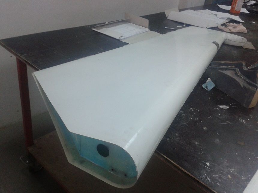

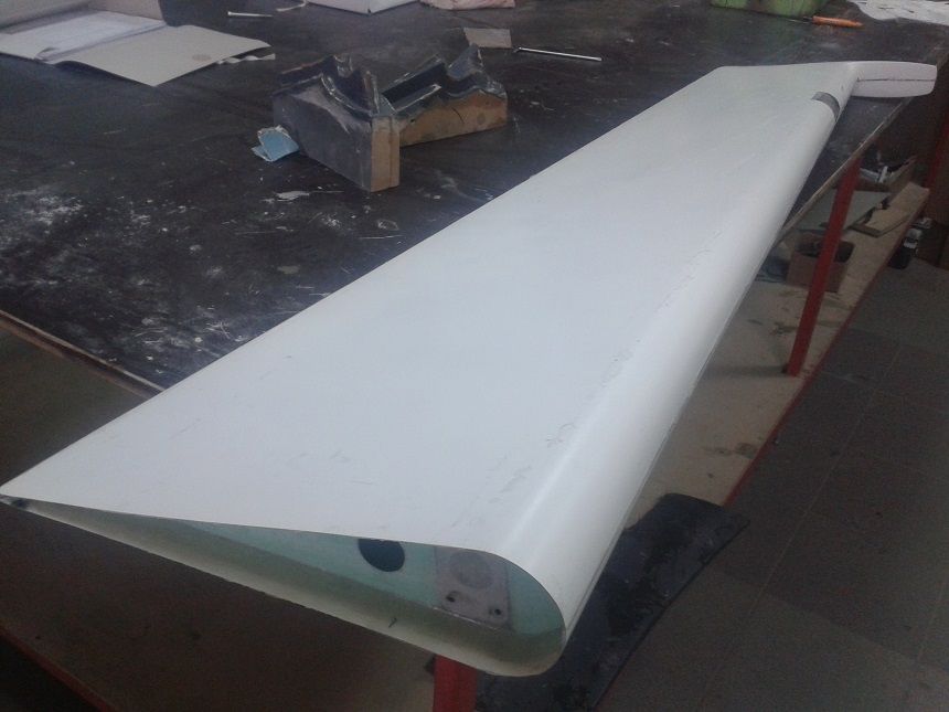

Сделали первые боевые детали - два руля высоты ( вес по 1780 гр каждый) и руль направления - вес 2180гр. Вес грунтованных деталей соответствует проектным данным ( меньше на 5%) , но добавится покраска , шпаклевка , и будет по проекту. Это вес без противофлатерных грузов.
  С наружи два слоя 163г\м2 ткани 45* и 90* , внутри один слой 163 ткани под 45* и между ними 5мм пенопласта Дивиничел плотности 40. Прочность и жесткость выше нормы. С головой хватало одного слоя внутри и снаружи , но по рекомендации участников форума , кто сталкивался с практическим обслуживанием и эксплуатацией, снаружи положили два.

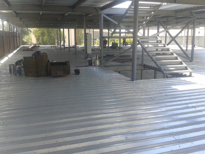

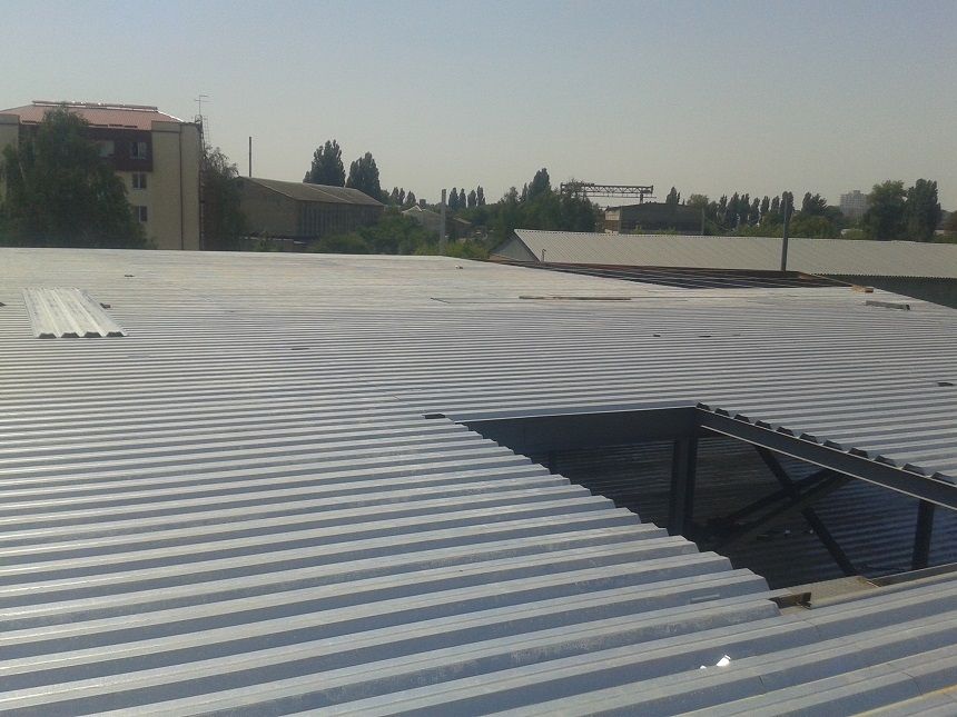

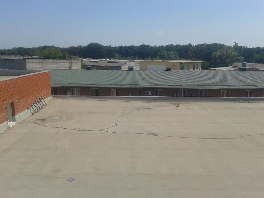

Сегодня поднялся на четвертый этаж нового авиацеха. Здесь будет расположен ОТЕЛЬ ДЛЯ РАБОТНИКОВ с небольшим спортзалом и Ленинской комнатой.  Начинаем устанавливать стойки . По периметру стены будут из сендвичпанелей  ,дополнительно утепленных и обшитых гипсокартоном , а все простенки и крыша из системы ЛСТК. Давно хотел попробовать эту технологию , но всегда она мне казалась дороговатой.
  Сверху увидел белые ворота моей вертолетной комнаты. В этой комнате 12м*15м живет мой вертолетик.  Температура всегда 20*С , пол из ламината , холодильник , душ, туалет , двухспальный диван... :-* Раньше вертолетную площадку видел только с кабины АК1-3. Прилетел сюда самостоятельно в 24ч налета и прожил здесь 4 года , пока не переехал на аэродром в Гоголев.

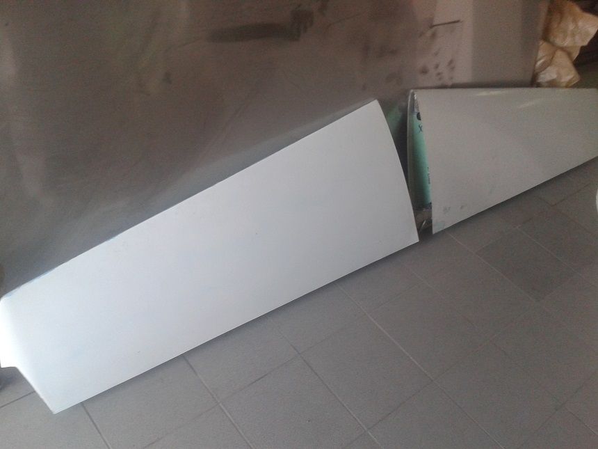

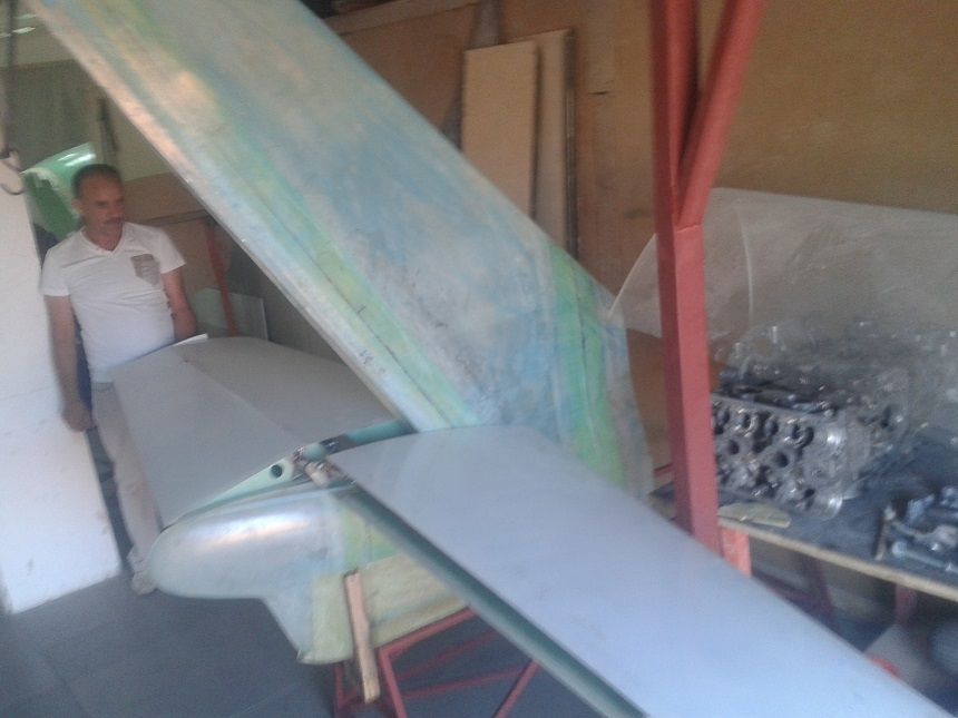

Собрали стабилизатор. Оказался весом 6кг, на 10% тяжелее проектного веса. Но нашли причину и возможно следующий будет 5500гр, хотя боевым может быть и этот. Прочность больше нормы , хотя еще не испытывали. Примеряем фрагмент хвостового оперения для подгонки узлов и отработки технологии.

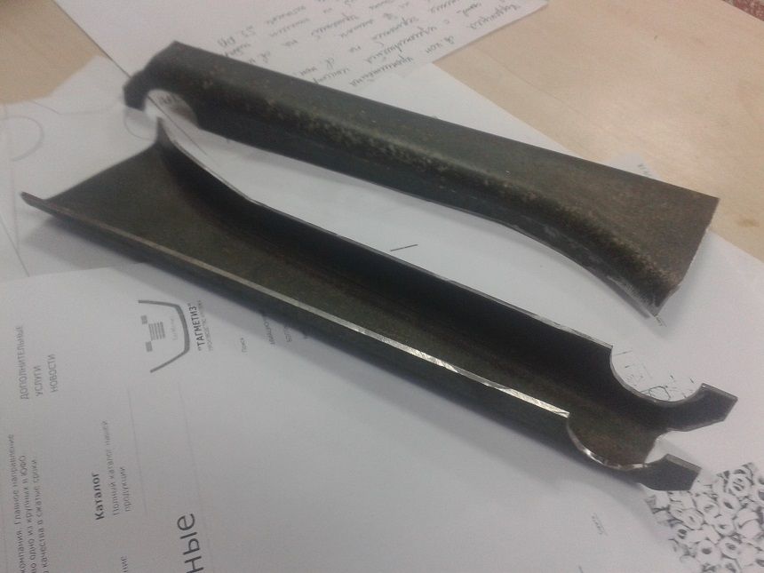

Сделали первые штампованные детали стойки основного шасси. В раскрой нужно внести коррективы, а в общем получилось. Делаем штамп для передней вилки и еще мелких 30 шт.
