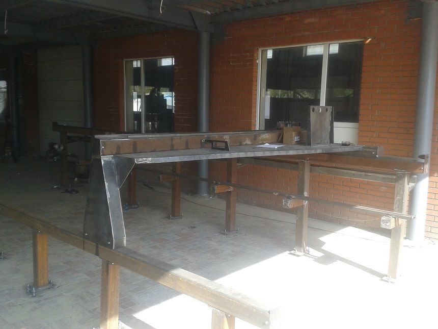

Мотораму варили по кондуктору

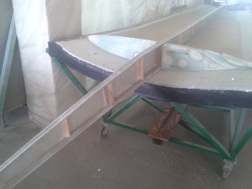

Склеили верхнюю и нижнюю полки лонжерона.

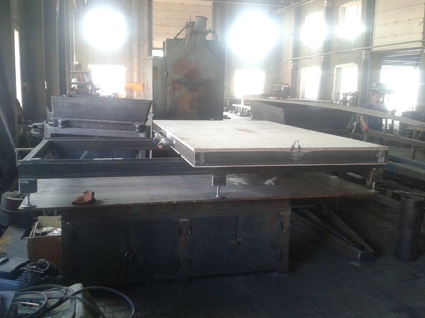

Так же начали делать новый , 5-и координатный станок ЧПУ для обрезки стекол после формовки. В нем отличие в том , что по оси Х движется стол.

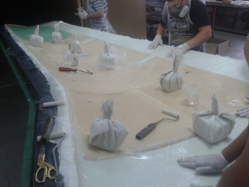

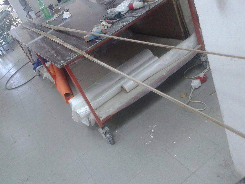

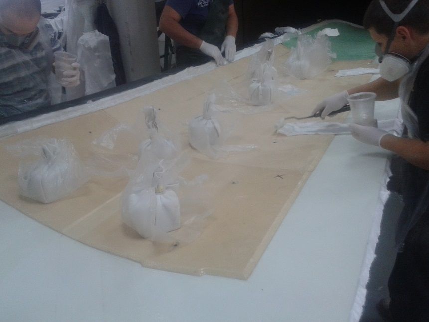

Сегодня знаменательный день. Начали формовку верхней обшивки крыла. Снаружи Два слоя 163 ткани 45* и 90* и еще один слой Т-10 на 1м от корня крыла, где будут наступать люди. Потом  10мм Дивиничел 60-й плотности - желтый , и в конце крыла 5мм дивиничел 40-й плотности - зеленый. Пенопласт центруется рифтами , и в 10 -м пенопласте профрезерован паз для центровки лонжерона Внутри два слоя 163 ткани 45* и 90*. На нижней обшивке не будет Т-10 и внутри только один слой 163 -й ткани под 45*.

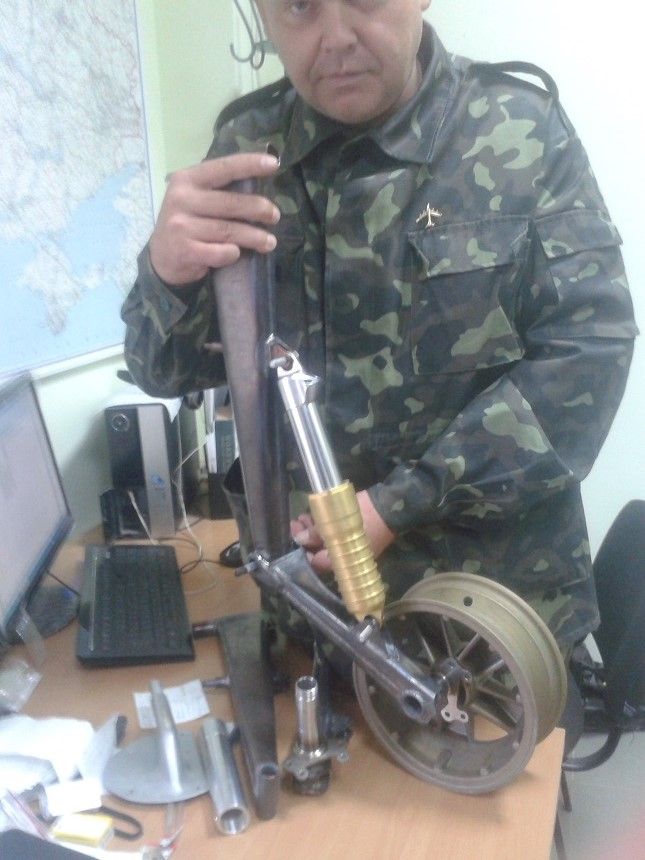

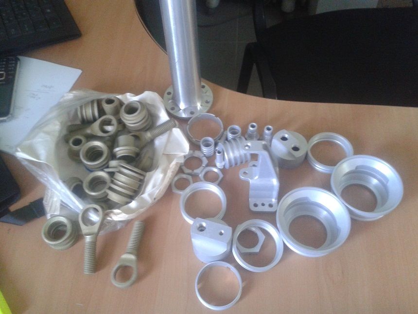

Так же забрали кучу деталей ( передняя стойка , штуцеры и горловины бензобаков, поршня на гидроцилиндры и амортизаторы и др. ) с анодирования и оцинковки ( по моему ? )

не корректное крепление лонжерона будет к обшивке,
желательно в месте склейки лонжерона с обшивкой переходить на однослойку, по нескольким причинам
1. строительная высота лонжерона выше.
2. нагрузка не будет передоваться через пенопласт,
у вас наружная обшивка толще чем внутренняя, и получается, лонжерон приклеен будет к внутренней обшивке только.
так же, желательно пенопласт промазывать эпонксидной смолой с микросферой, перед приклейкой.
так же, не видно отверстий перфорации пенопласта
так же, не видно шпателей в руках у рабочих, похоже смола льётся рекой, вакуум не всемогущ.
Ну и поздравляю с внучкой.

Перфорацию делали вручную через 15-20мм.микросферу добавляли на стыках пенопластовых листов , а так же где они заканчиваются. Над лонжероном и корневой нервюрой идёт пруток пултрузии 5*10 мм ( в толщине пенопласта ), который связывает переднюю и заднюю части нервюры.. Лонжерон и обшивка ещё приклеены к десяти нервюрам..
   Расчет показал, что эта схема оптимальная и должна выдержать до разрушения 20ж, ну а практика покажет скоро , насколько правильный расчет 😀..
  По Вашей рекомендации я убедил Мишку снаружи дать два слоя 163 ткани, он вообще хотел делать один слой .. За это Вам спасибо..

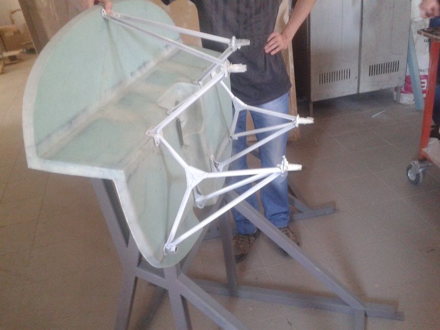

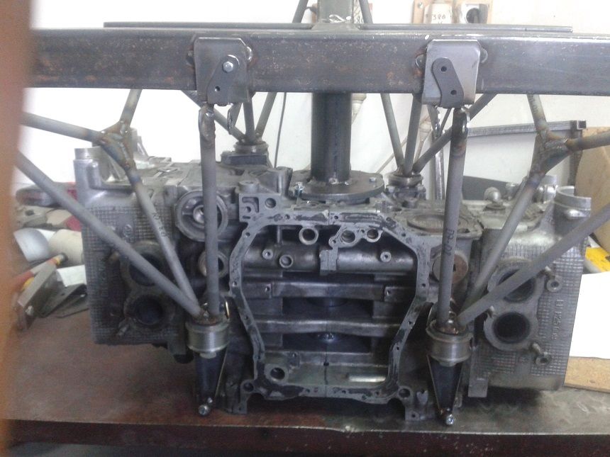

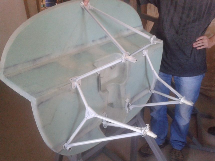

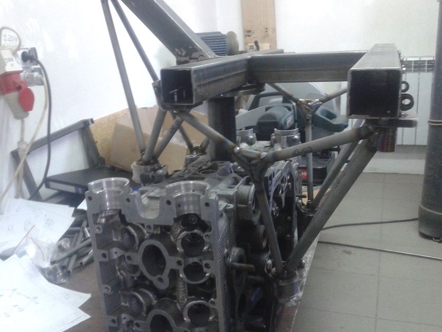

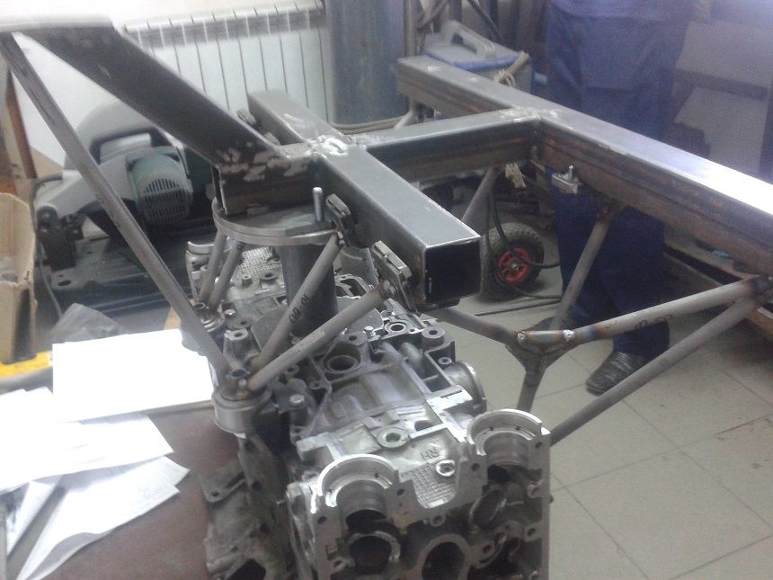

Выклеили противопожарную перегородку ( в первом приближении ) и смонтировали ее на подставку . Вес перегородки 3200 гр. К ней будет прикручена моторама , и на этой приспособе  будет собираться и обвязываться двигатель Субару ЕЖ 25. Так же на ней расчитываем запускать двигатель.  В процессе может оказаться , что некоторые части моторамы и перегородки нужно будет переделать или усовершенствовать.

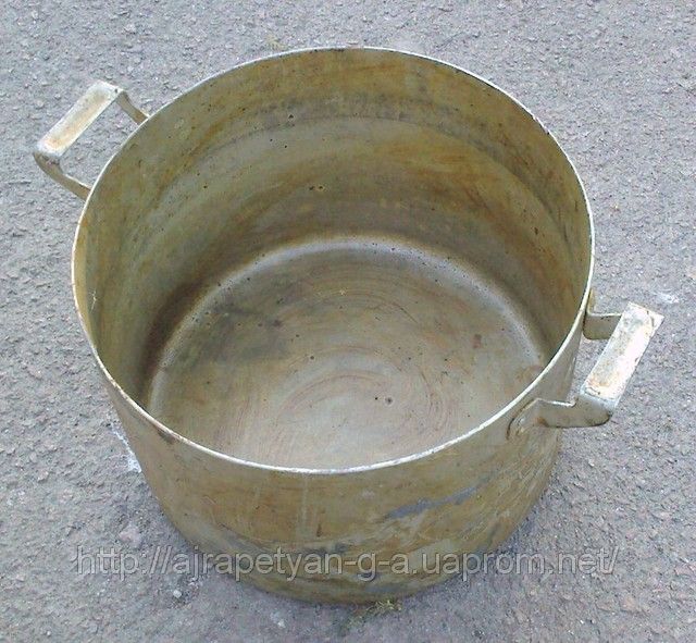

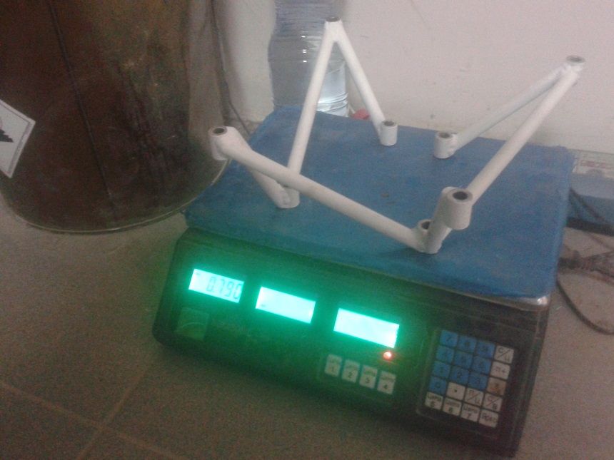

Сварили мотораму редуктора.  Вес 790 гр. Намного легче , чем кастрюля.
  Выклеили лонжерон крыла ( почти ), начали примерять. Вес получился 13кг - очень тежолый, Михаил начал пересчитывать.
Так же начали монтировать ЧПУ плазморезку для нарезки листа и трубы

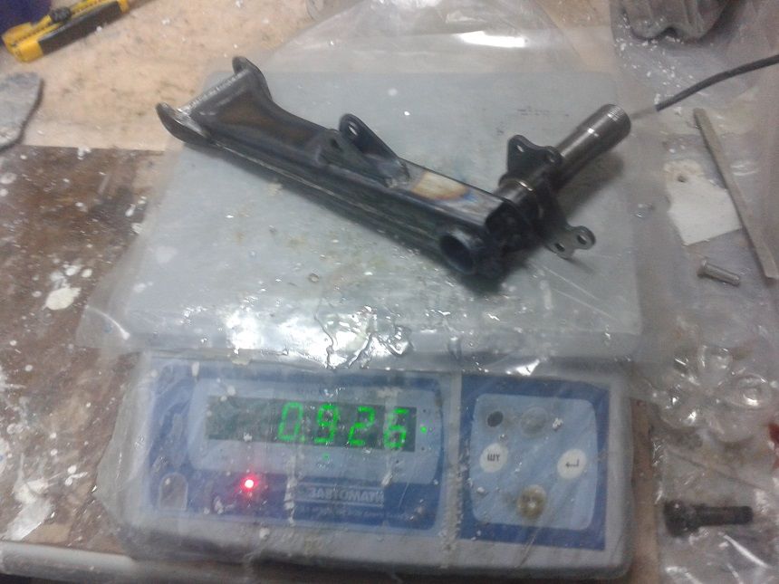

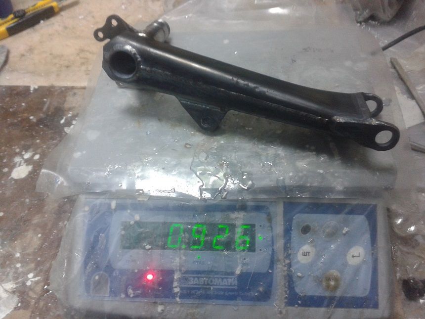

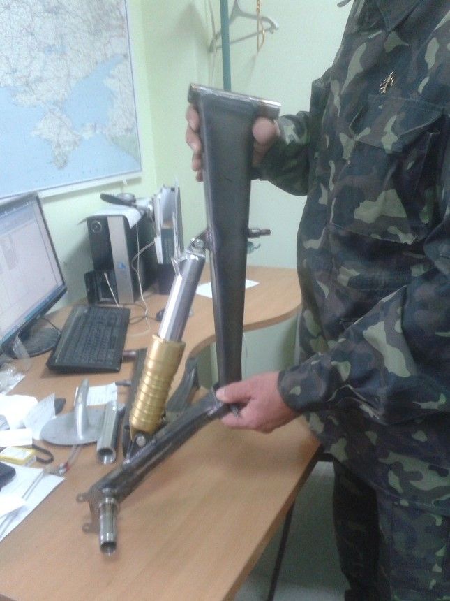

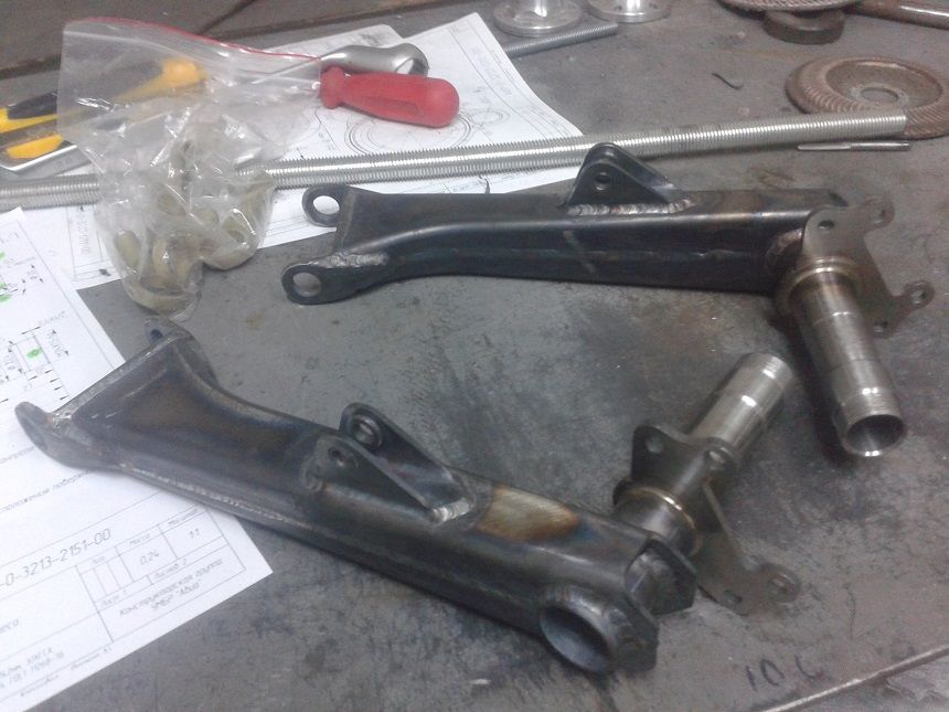

Сварили нижние рычаги основного шасси, начали варить верхние. Конечно , варим в кондукторах. После этого еще нужно будет отдавать на термообработку. Вес нижнего рычага с осью и пластиной под тормозной супорт 930гр.

Что-бы ВСЁ это окупилось, нужно производить СОТНИ самолётов в год
А если это делать для души? 😉  Почитайте про пирамиду Маслоу. Когда человек много достиг, охота ведь и творчеством заняться. Деньги тут не главное, главное-удовлетворение от результата)
Шоб я так жил! :'( Подготовка производства и затраты таковы, словно самолет уже сделан, испытан, доработан разрекламирован и выстроилась очередь за ним. Нет, не осуждаю -боже упаси, побольше бы таких увлеченных и со средствами. Но сначала все-таки делается пилотный образец. В процессе производства и испытаний порой такие изменения происходят, что грустно глядеть на уже напрасно сделанное. Но все равно-удачи Вам!

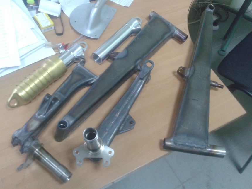

Сварили верхние рычаги основного шасси. Будет выглядеть примерно так

   На 7 кг поправились каждый из двух лонжеронов и обшивка левого крыла.
     – Юра - радуйся  :~~), твои предсказания начинают сбываться.
Правый лонжерон на 1кг постараюсь исправить, ну и правое крыло буду делать лично я. А эти детали даже ломать смысла нет, остаётся просто летать.

Действительно легче.Взвесил кастрюлю-950гр получилось.
Выиграл, там , сям и вообще выиграл. В школе когда учился, выкинули гранёный стакан с чутвёртого этажа на асфальт, только маленький кусочек скололся на доннышке...... Эта выварка даст фору загагулине  ;D.
P.S. Располагая таким прекрасным оборудованием и  не отлить супер кастрюлю, а сварить крокозяблину, кощунство технологов

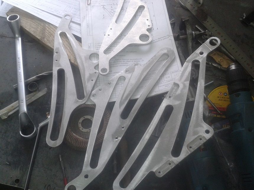

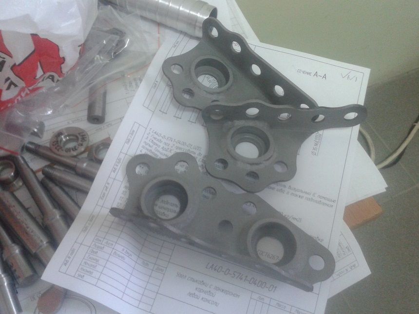

Отфрезеровали рельсы уборки закрылков из дюраля 5мм. Сварили кронштейны крепления крыла.
