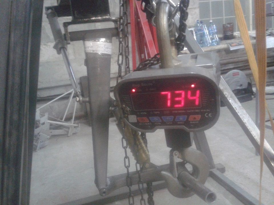

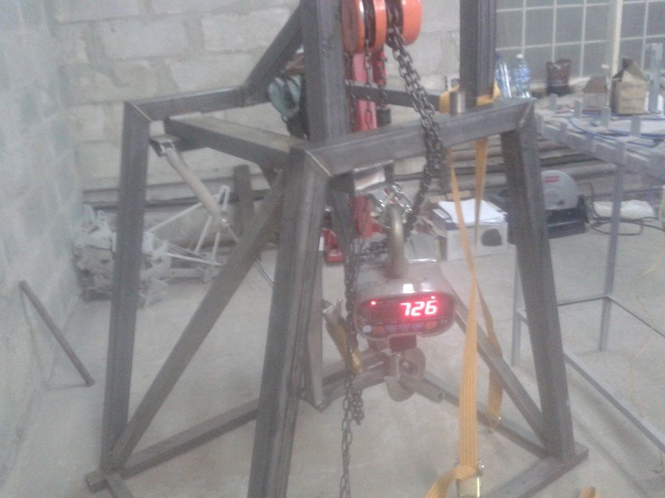

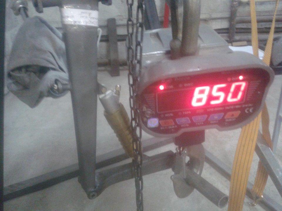

Зделали стенд для испытания основных стоек. Накачали амортизатор азотом до 25 атм ( да не докачали , потому, что краник должен быть с выключалкой ). И получилось , что полное обжатие амортизатора должно быть при нагрузке на стойку 1155 кг, а у нас получилось полное обжатие амортизатора при 850 кг. Значит изначально он был накачан около 20 атм.
  Так же на этом стенде будем испытывать стойку на прочность в нескольких плоскостях. Похожий стенд есть и для передней стойки.

Для пневмомасляных амортизаторов статическое обжатие практически не имеет смысла - куда полезнее (если есть желание знать характеристики) сделать стенд для копровых испытаний (сброса). Даже при испытаниях рессорной, или торсионной стойки, где, казалось бы, обжатие не зависит от темпа нагружения, результаты при сбросе резко отличались от расчетных по статической нагрузке; а в гидравлике эта разница больше по определению.
И стенд-то - несложный.
Я вообще не понимаю смысла в этом испытании, особенно в изготовлении стенда. Если речь идет об сертификационных испытаниях, то полезнее нагрузить шасси в составе самолета. Лучше всего, просто поднять самолет и сбросить его с расчетной высоты. Таким образом проверяюется не только стойки, но и места их крепления. Или, Саша, будешь делать отдельные стенды для проверки прочности узлов навески шасси? 😱
Да и вообще: на хрена все это вообще нужно при постройке прототипа? Вам что, расчетов недостаточно? Или вы в них так сильно не верите? В конце концов, шасси в воздухе не ломаются. 🙂

Одна стойка шасси выпускается за 8 сек , это три стойки будут выпускаться примерно за 25 сек , а убираться за 20 сек. По моему время приемлемое.
По поводу испытаний прорабатываем вопрос с тензорезисторами. Их можно наклеить в нужных местах ( вес 1гр ) , и снимать показания ( есть 8-канальный прибор , который их записывает и потом строит график).
А сбрасывать самолет будем обязательно , только когда проверим отдельные узлы - ведь жалко его ,  :-[   еще есть шанс заработать 500 баксов    😀
