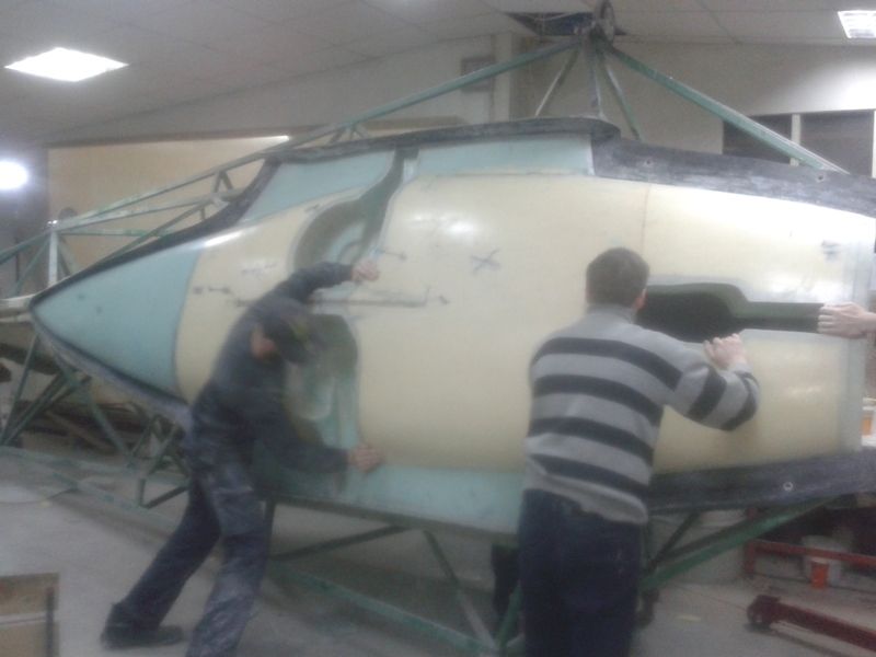

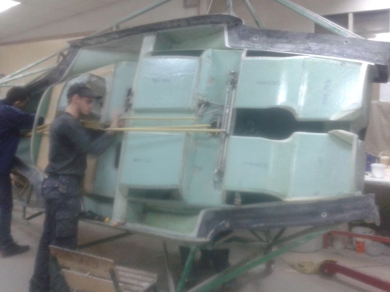

Примеряем внутренности фюзеляжа -  пол , багажник, диван задних пассажиров и нижние боковые карты. A так же днище.

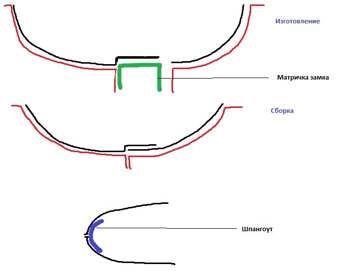

Соединили на смолу две обшивки фюзеляжа с подсечками + один слой внутри , где смогли достать, и еще снаружи будет два слоя 163 ткани в местах стыка.
Со временем сделайте матрички для торцевой переклейки (шпангоутов). Клеить в стык смысла нет - со временем трескается, ну и как уже написали - обязательно слои снаружи .
Чем меньше всяких переклеек тем лучше - себестоимость увеличивается и вес набегает, поэтому делаются половинки с замком (накладка на матрицу в виде 5см силуета и формировка замка на одной из половинок фюзеляжа). Тогда склейку производите с прижимкой изнутри + один слой ткани извне. Получается елегантно и нет переклеек лишних
А можно какой то рисунок или фото, а то никак не пойму :'(
судя по всему замки у вас уже еть (подсечьки) ?
как то так в общем ...

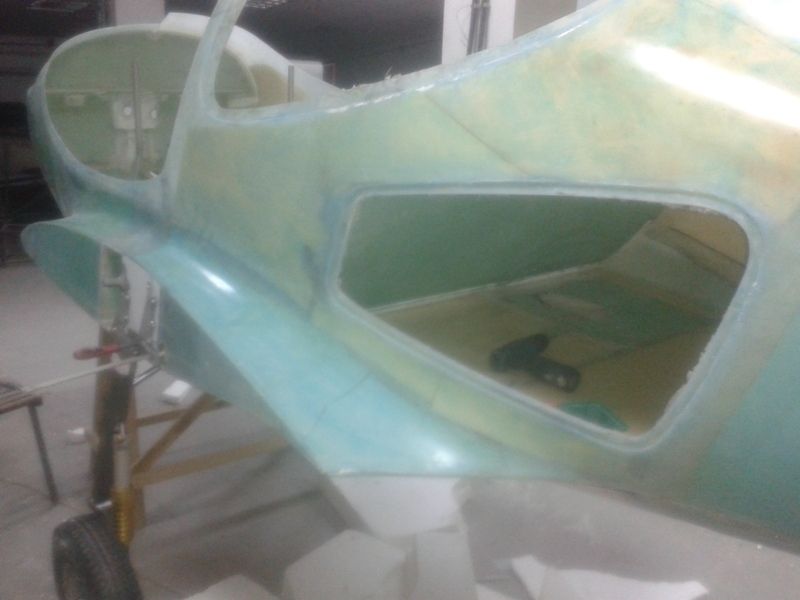

Вклеили пол, диван задних пассажиров, пол багажника и все шпангоуты. Собираем тяги управления. Все шарниры на подшипниках, ни одного нет на втулках, и расчитаны заклеиться навсегда.
    45 КБ · Просмотры: 122
Ой-ой-ой - даже, используя необслуживаемые сферические шарикоподшипники, дать гарантию на всю жизнь, особенно, опытного образца, дать невозможно. Очень рискованное решение, должен сказать - я бы на такое не решился ни при каких условиях.
Лючки смотровые хоть предусмотрены?  как добраться резать по жывому... как в Янтарях... 🙁
Осматривать возможность будет, а при обнаружении люфта ( который с точки зрения Михаила в ближайших 50 лет не возможен ) местами , возможно , придется резать  :'(
Сверические шарикоподшипники с осью Д 5мм и Д 6мм.
Кроме этого мы уже понимаем  :STUPID, что следующие самолеты будут сильно отличаться от первого.
Уважаемый Александр , вы трудитесь над грандиозным проектом , я в захвате от вашей работы . но
Необслуживаемые узлы и и недоступные  системы штука серьезная и.... стремная пример- Янтарь  проблема была однозначно и стоила много , я повторюсь и Бланик  правда он металлический -проблемы с контролем  трещин в лонжеронах  и узлах  так и до сегодня не решены...

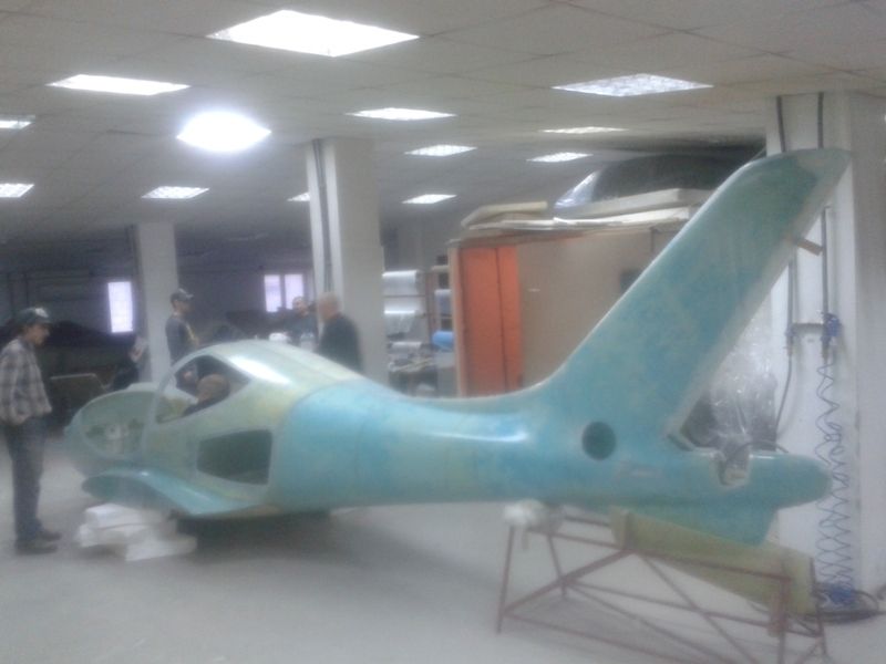

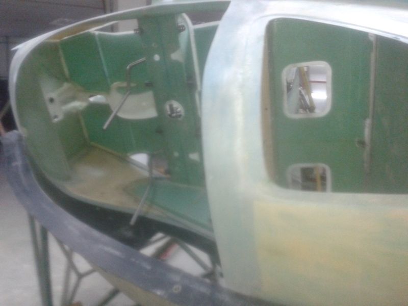

Первый взгляд со стороны кабины
    39,2 КБ · Просмотры: 166

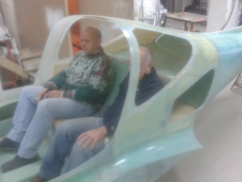

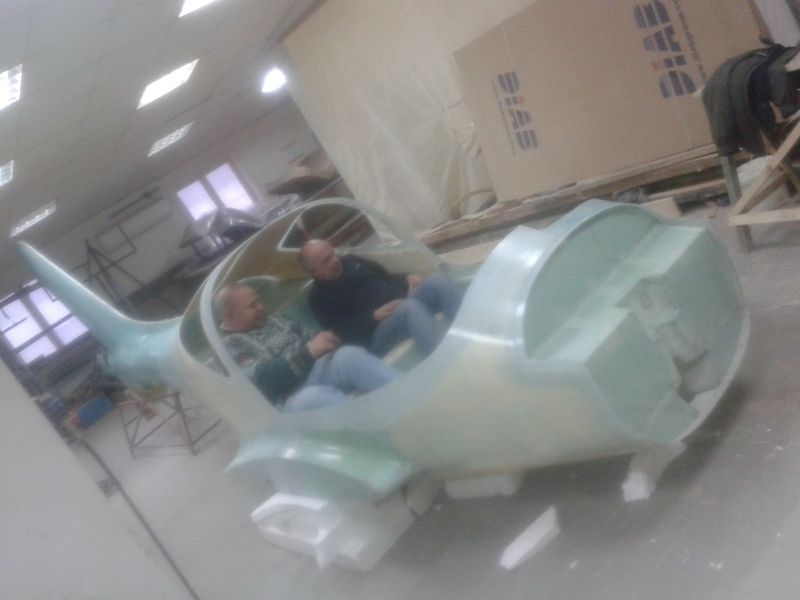

Достали фюзеляж из матрицы. Пока что в версии кабриолет. Примеряем наши жо... к дивану задних пассажиров ;D. Если не таких , как я ( 110кг*186см ) то сзади трое влезет, или я и две Зирочки :~)

Знаю такое чувство: нет терпения даже ПВА смыть, а уже внутрь залезть хочется)))

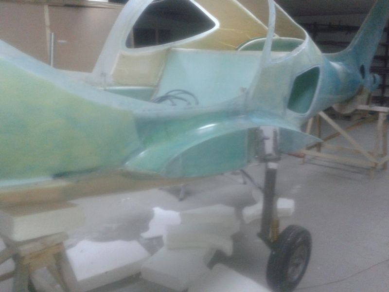

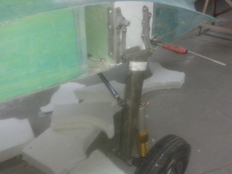

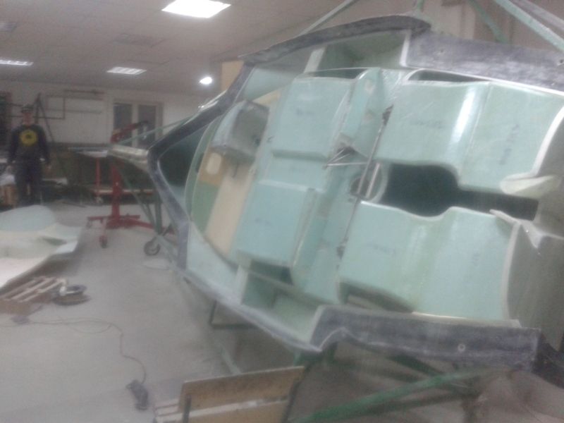

Примеряем шасси. На удивление развал - схождение получается правильное, хотя и требуются некоторые доработки в связи с отступлением от программы ( и снова вспоминаем лонжерон , который шире на 5мм )
А багажник получился такой, что и я туда влезу 😀
