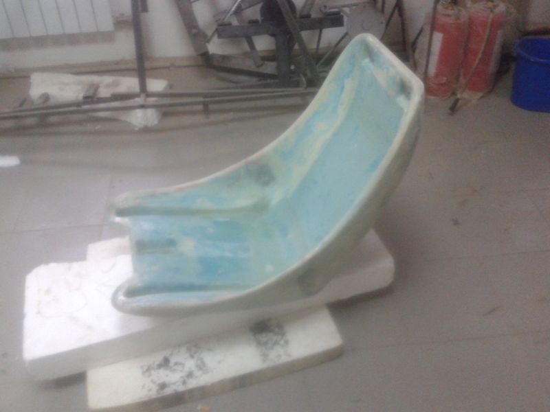

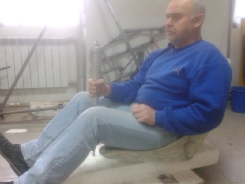

А вот я засунул свою жо... в сидение пилота ,  :~) и сейчас гдето на глисаде , после четвертого разворота...

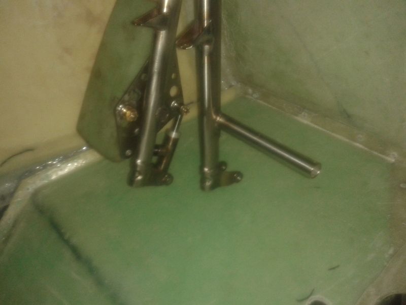

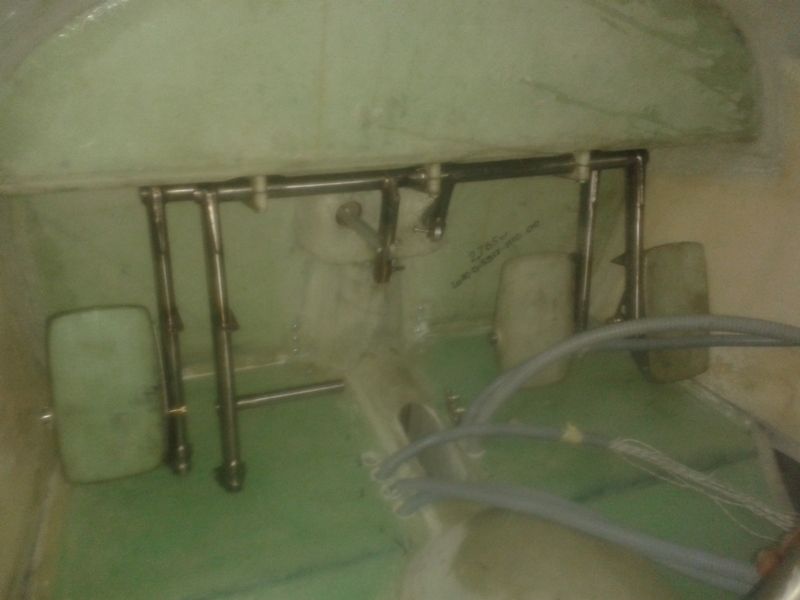

Устанавливаем педали. Тормоза раздельные на каждое колесо. Тормозные цилиндры сделали из нержавейки специально короткие ( ну и в половину легче , чем Матко    😉 ), чтобы установить за педалями снизу. Педали правого пилота будут подключены к левым тормозным цилиндрам с помощью тросов. Между кронштейнами цилиндров и полом зазор 20мм.
    34,2 КБ · Просмотры: 123
    34,2 КБ · Просмотры: 144
Если такая борьба за вес делай педали из титановых труб Саша  😉
Весьма сомнительное решение. Видел когда то такое на одном чешском самолете - толком не работало из-за трения в тросах.
Основное место пилота слева, будет работать 100%, справа педали точно будут работать хуже , но на сколько - покажет практика. Возможно новые троса с пластиковой оплеткой покажут хороший результат, если нет - поменяем, хотя для испытаний вообще троса не нужны

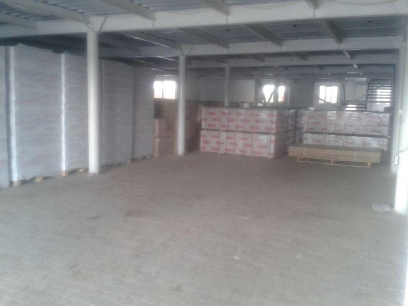

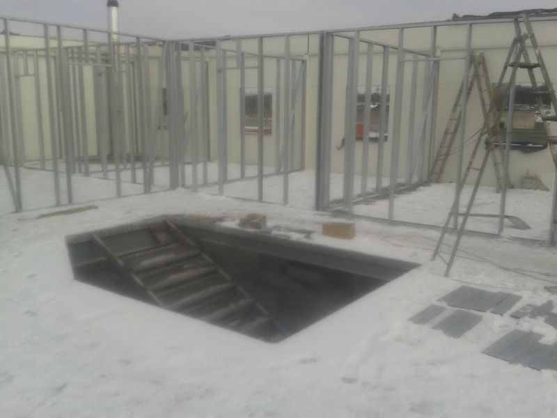

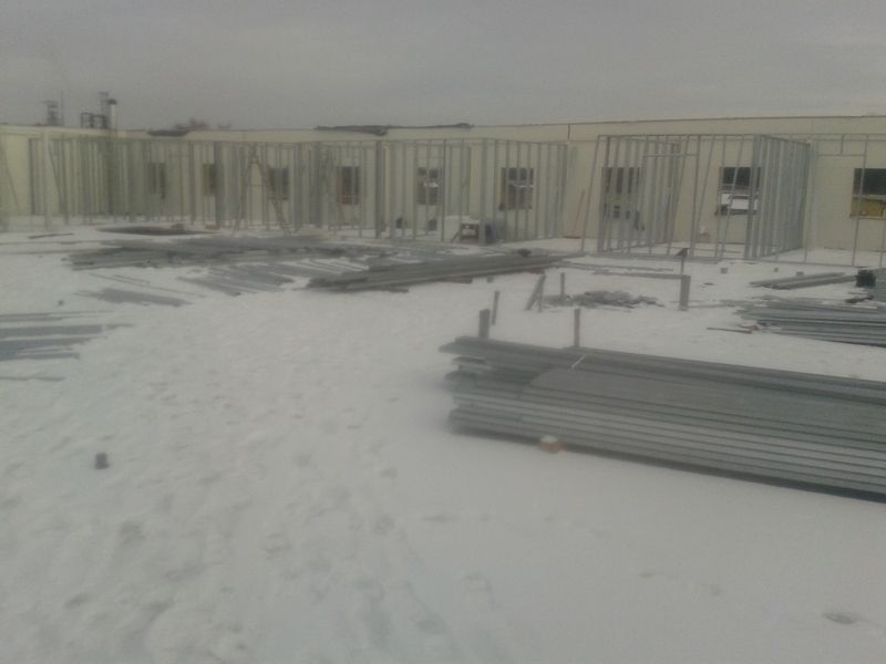

А тем временем продолжаем строить 4-й этаж нового авиацеха. Стены из ЛСТК. Закупили гипсокартон , минвату на крышу и простенки, ОСБ плиту 15мм, ТПО мембрану на крышу и т.д. Весь первый этаж завален стройматериалами.

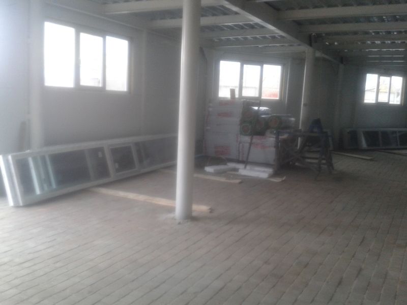

Установили окна на первом этаже и привезли энергосберегающие окна ленточного остекления на второй этаж. Двухкамерный стеклопакет 40мм , пятикамерный профиль 70мм. Завтра начнем установку.
