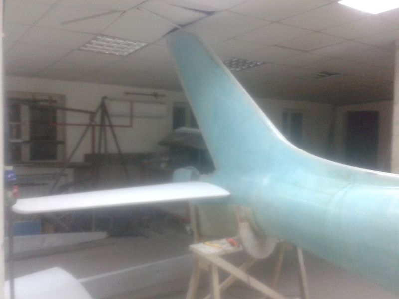

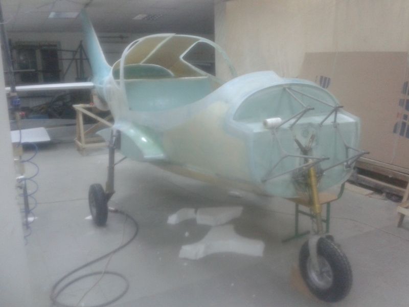

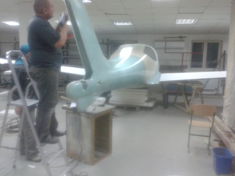

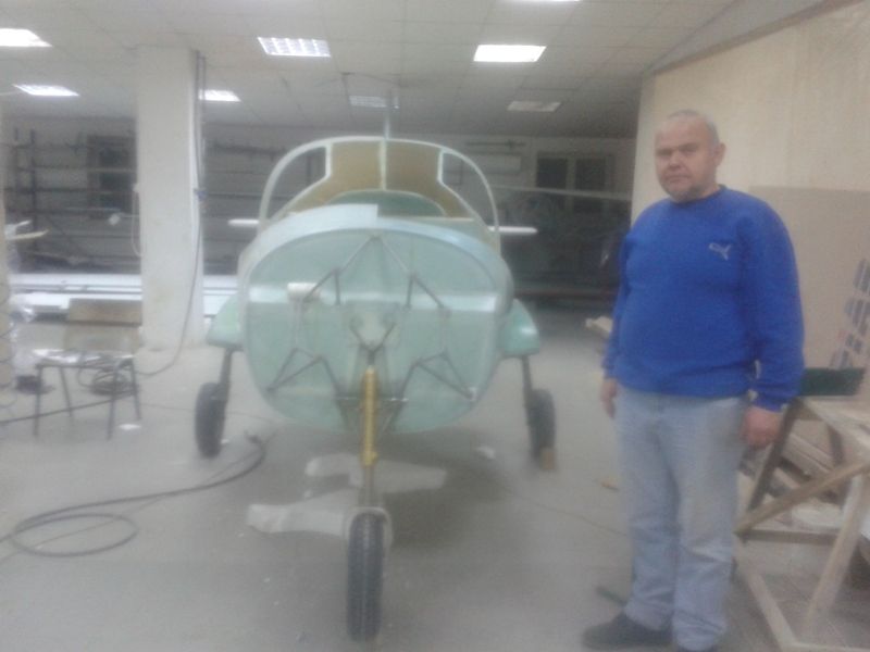

Поставили самоль на колеса. Оказывается высокий, нужно не подножку а лесницу. ;D  Уже успели хвостом поламать потолок  :STUPID
Примеряли стабилизатор, на удивление стал горизонтально и перпендикулярно + \ -  5 мм  - обычнымы методами померять погрешность  не удалось. :~)  Будем выставлять лазерным нивелиром. 😡  Правая нога длиннее на 10 мм и ее развал нужно отрегулировать на 5 мм. Прикрутили мотораму,  полученную после отжига, на клей еще не садили. Завтра самый волнующий момент - примерять крылья - может быть такое , что все начинать сначала :-X

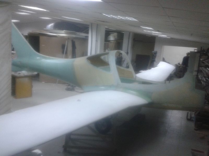

A на счет двигателей с вами апсолютно согласен, что двигатели с магнето лучше всех остальных ( инжекторных ) только по одной причине , что им не с кем конкурировать и несчем их сравнить. Кроме их в большом количестве другими двигателями никто не занимается. Всех остальных единицы. А в гараже сделать из инжекторного того же Субару , авиационный двигатель очень не просто, хотя многие летают без проблем. Но если , Юра , ты на свое Ауди поставишь двигатель с магнето , как самый надежный  😱, то я согласен простить тебе 500 БАКСОВ ;D , которые я у тебя скоро выиграю, т.к. сегодня примеряли крылья, и они со скрипом и болью в сердце :'( , более-менее , но всеже состыковались :~)

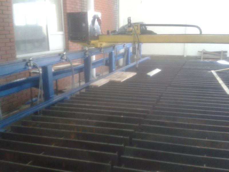

Так же пишем программу на плазморезку для труб малого диаметра и листа.
