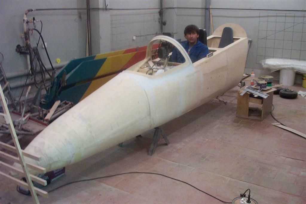

Постройка нового 5-местного самолета в Броварах.

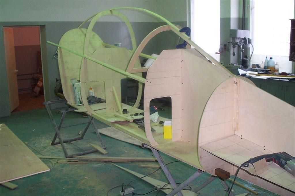

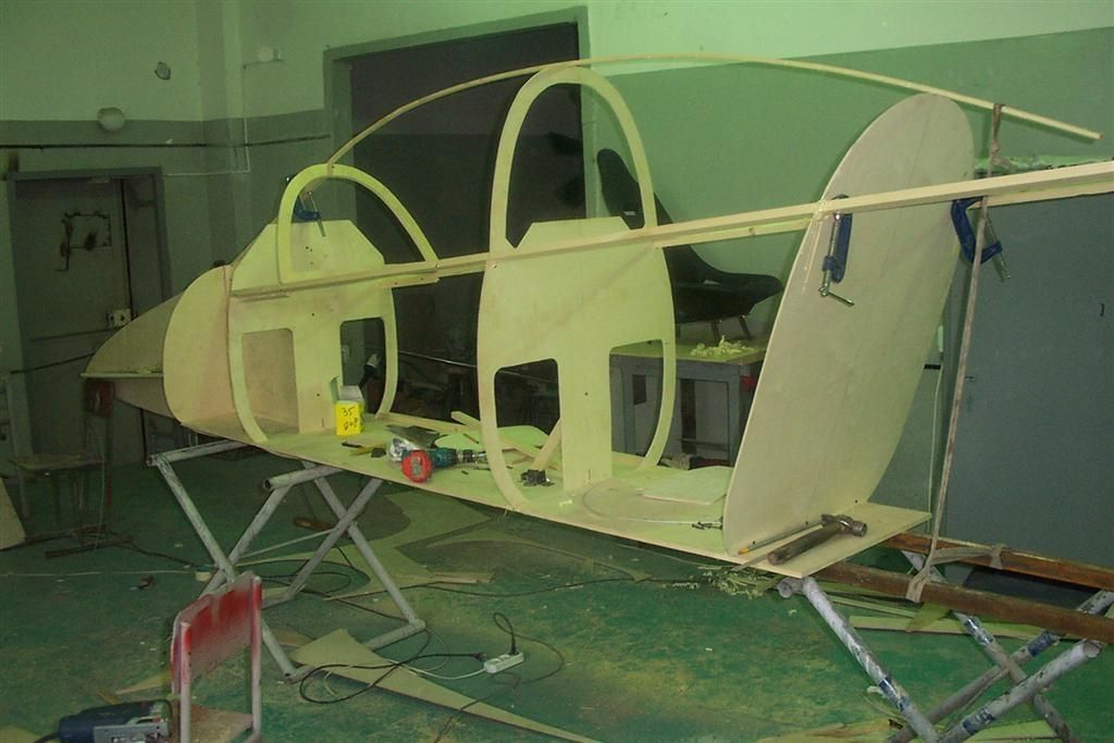

-посадка должна быть удобной,не хуже чем в автомобиль...
для этого кресло пилота сдвигается и поворачивается так,чтобы
пассажиры могли сесть на заднию парту а и престарелый пилот
занять своё место и не пыхтеть!
\двери размером 0,8*1 м с двух сторон,открываются вверх, диаметр кабины=1,2м\.
Я понимаю, что матрицы верхней части и дверей придется сильно дорабатывать, но откидывать дверь вверх-назад сложно - конструкция петель трудно представить по причине кривизны задней кромки двери. Даже если удастся это сделать, все равно попасть на переднее сиденье без того чтобы не стать на него не получится. Не вылезать же через отрывающееся переднее стекло?
Вот теперь пошёл вес, за который они так боролись до граммов. А создать простую кабину из фанеры и брусков для аргономики кабины не додумались, прежде чем делать матрицы(а они ОЧЕНЬ дорогие. Сам знаю.).

По поводу макетирования. Известно что АНТ (Туполев который) Заставлял делать полномасштабные макеты на все самолеты. Мало того, Их даже красили в полном соответствии. Говорят что когда показывали внутренности макета Ту-95 то члены госкомиссии не могли поверить что самолет деревянный.
Макет позволяет экономить громадные деньги. Не надо стесняться.
