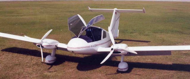

вот Volga по делу подсказал там подсмотреть бы крайнее фото куда ногу пилот ставит...а мое мнение  раз на задних местах вагон места то подожмут ножки на 10 см а переднее на салазках назад вперед..как то так

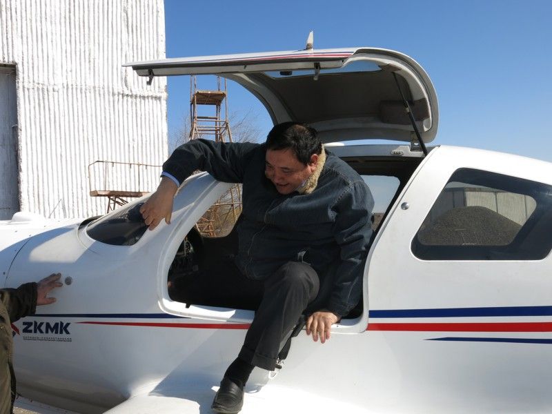

Мы тоже решили увеличить ход сидений назад на 100-150 мм, Сделать пол возле педалей ниже на 80мм. В дальнейшем можно сдвинуть край переднего стекла на 100мм + движение сидений назад ( кстати они у нас на гидроцилиндрах ) или дверь должна открываться вместе с половинкой переднего стекла. Помоему такая дверь на А-33
Дело в том , что когда я начал резко ускорять наш проэкт , то переименовал для упрощения наш самолет в летающую модель нашего самолета. Поэтому она служит и макетом и для отработки технологии, и для понимания множества ошибок, которых можно избежать в будущем. Поэтому я и спешу на слет в Житомир. Там можно услышать тысячу подсказок , предложений и оценок других пилотов и самодельщиков. Правда для этого нужно как то умудриться не залить глаза с первого дня, как обычно... :STUPID
Вообще, Саша, все самолеты с неподвижным передним козырьком (по крайней мере те которые пришлось пощупать опой - Як-52, Ястреб, Сиерра, Цетус, Лансэир), в большей или меньшей степени страдают тем же недостатком - радикально избавится поможет дверь типа А-25, А-33 - собственно мы ее содрали творчески с Лэйка-4.

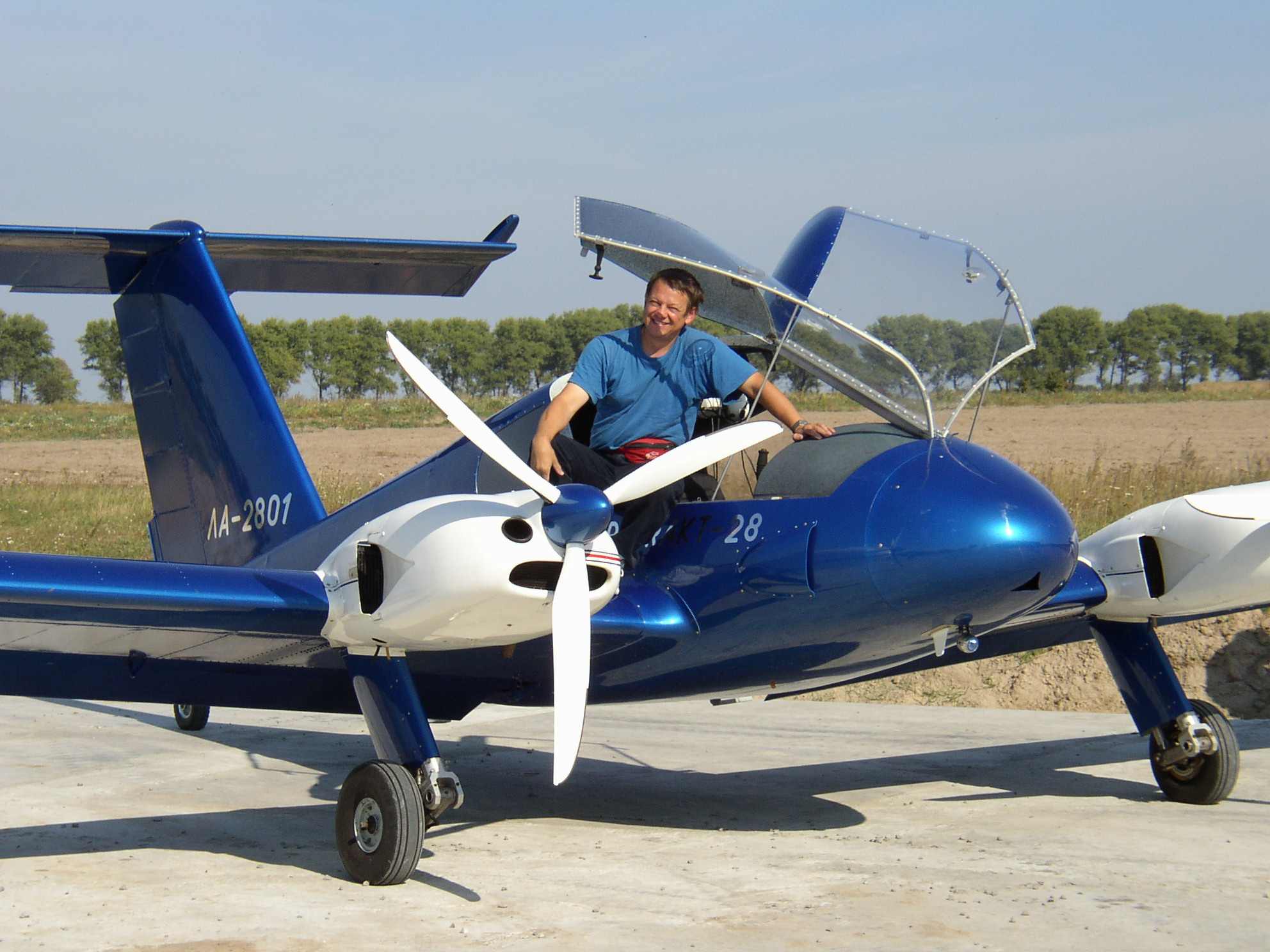

Конец прошлого века. Самолет Аэропракт-28
пжлст
о! и нормально,  солидный с виду человек доволен и  улыбается и ножку есть куда поставить и рука не по стеклу...
а шедевр ...про молодого человека на двухмоторном самолете ээх в конце прошлого века...

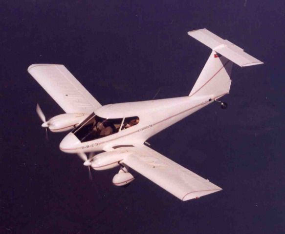

еще один самолет, от, наверное, самого успешного и массового производителя на постсоветском пространстве. А-22 популярен благодаря своей известности - всем хорошо знаком облик этого самолета канареечного цвета 🙂 Это - бренд.

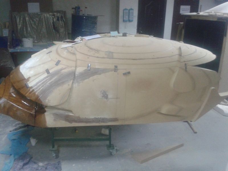

Собираем пуансон для внутренней обшивки салона

Ну, как раз с производством то у Юрия все хорошо. С объемами производства тоже 🙂 Посчастливилось побывать. По поводу роялти - у меня другой вид деятельности, далекий от маркетинга, и, к сожалению - от авиации. Просто искренне считаю, что имея в производственной программе 1-2% А-28, от количества выпущенных А-22 -  потенциальный покупатель знал бы о существовании этого самолета несколько больше.
