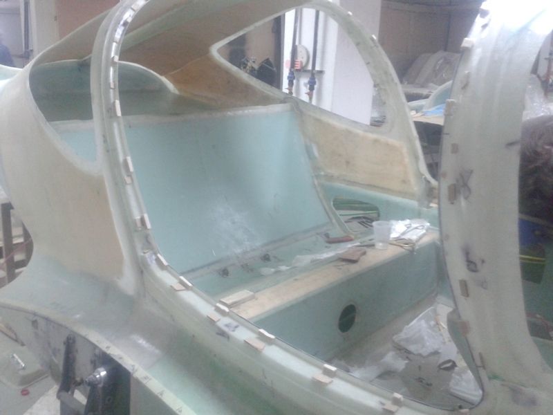

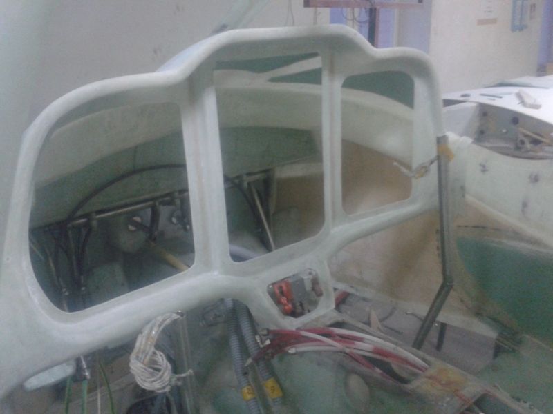

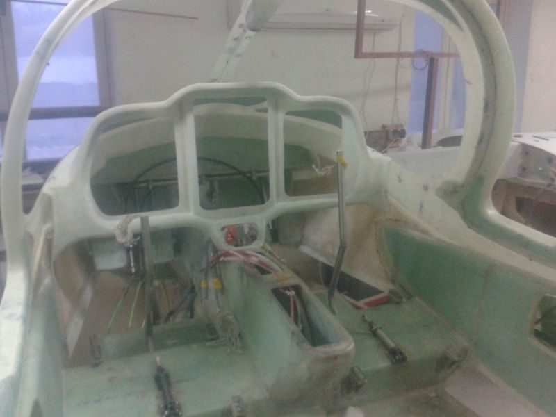

Примеряли и подрезали приборную панель, осталось приклеить. Она становится на воздуховод, который будет распределять воздух на стекло, в ноги и в правую и левую воздушную решетку и  дверь. Вклеили наружную обшивку крыши и к ней верхнюю балку , которая идет от противопожарной перегородки до заднего шпангоута кабины. В дальнейшем по ней пройдет передний трос спассистемы.

Я давно заметил, что у компьютерного человечка спрашивать бесполезно: удобно или неудобно сидеть ему в кабине или входить/выходить из нее. Сидит себе в своем компьютере и молчит как мышка об стол.  🙂
Можно попробовать сдвинуть переплет лобового стекла сантиметров на десять вперед.
Да у меня то же было - жаль что 3Д манекены спросить нельзя комфортно им там или нет...
немного помогает камера внутреннего обзора (вид из глаз) и то не всегда...  :'(

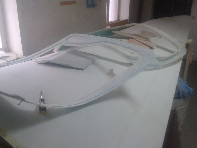

Собираю двери с обшивок. Приклеил дистанции 10мм из пенопласта  - будет резинка от дверей Жигулей ( на одну дверь весит скотина 800 гр, но харошая )   и 3мм из двп - зазор между дверьми и проемом. Прикрепляю внутреннюю обшивку на шурупы через дистанции и к ней наружную обшивку. И клеить между собой прям в проеме. Несмотря на то , что матрица проема и матрицы обшивок дверей выфрезерованы на ЧПУ по программе, опытная дверь, склеенная в матрице,  не влезла на пол метра :'(

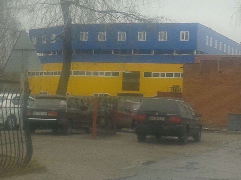

На улице уже начинается весна, а мы еще не успели установить ворота на всех этажах и  окна третьего этажа в нашем новом авиацеху. Установили все перегородки 4-го этажа и заканчиваем перекрывать крышу.
    Так всю заму котел 160 кВт проработал , можно сказать, на улице.  Отопление на дровах в четыре раза дешевле , чем на газу. Спасибо, что перекрыл газ , а то так бы и тратили деньги на ветер. Человеческая лень не знает границ. На предприятии два котла по 160 кВт и один 63 кВт. И это переоборудование + теплотрассы 200 м\п должно полностью окупится до конца 2015г. Правда все устанавливали своими силами - пришлось мне выучить тепломеханику.

Есть одно место которое в глаза бросается- серая гофра для электропроводки, это как-то не похоже на заводскую разработку, как ее вижу, сразу переворачивается все внутри 🙂
Возьмите ибо черную гофру на крайний случай
либо чулок кабельный, еще и вес сэкономите капельку
либо спиральную намотку,
а то реально, каблирование, как в деревенской бане 🙂
Гофру закладывали, когда еще не знали , какие будут провода.  Ее как раз со стройки авиацеха и взяли  ;D  А потом провели провода, а гофра осталась... А вот чулок кабельный , наверное , очень практичный, когда сперва делать жгут, а потом его вставлять в самолет. Так делать , наверное , наиболее правильно. Как то раньше с ним никогда не встречался. И красивый.
Он устанавливается так: надевается на кабель, растягивается, что-бы плотно охватить его, а потом на концы сажается термоусадка, желательно с клеевым слоем, иначе будет расплетаться.

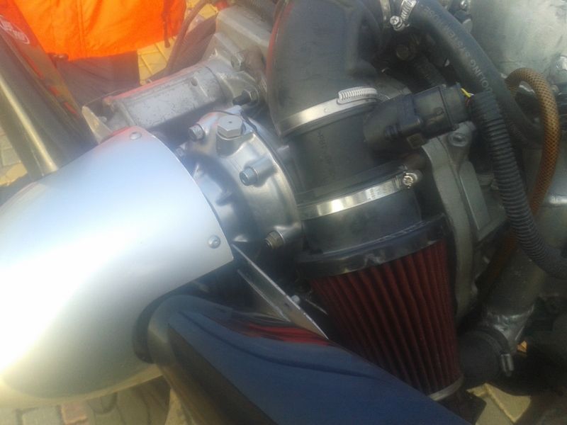

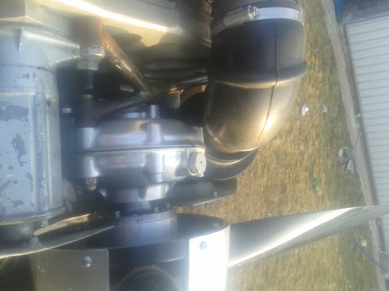

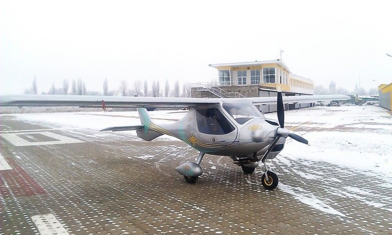

Наш самодельный редуктор отлетал уже около 10 часов  😉  на Субару ЕЖ 18 ( около 120 л.с. )
Температура редуктора после 30 мин полета около 50*С, можно спокойно держать рукой. Зазор на конце лопасти ок. 4мм ( при установке был 3 мм ) . Мы думаем , что это немного притерлись шестерни. Люфта в шпонках под нагрузкой не обнаружено. :~)
А что-нибудь вроде стендовых испытаний планируется?
Ну чтобы знать на будущее межремонтный ресурс и прочее
По программе Михаил насчитал ресурс ок 2000 часов,  а практика покажет. Этот редуктор -  промежуточный вариант (было две пары готовых шестерней), а следующий будет помощнее. Кстати напомню, что этот редуктор весит 5,5 кг вместе с переходной рамой от двигателя :~) :~) :~)
симпатичный такой редуктор получился. А на фото та самая СТшка которую восстанавливали?
Да. Летает 250 км/ч. На скорости 200 кушает аж 8 л/ч. Вот что значит правильный авиационный двигатель Субару. И это без ВИШа
