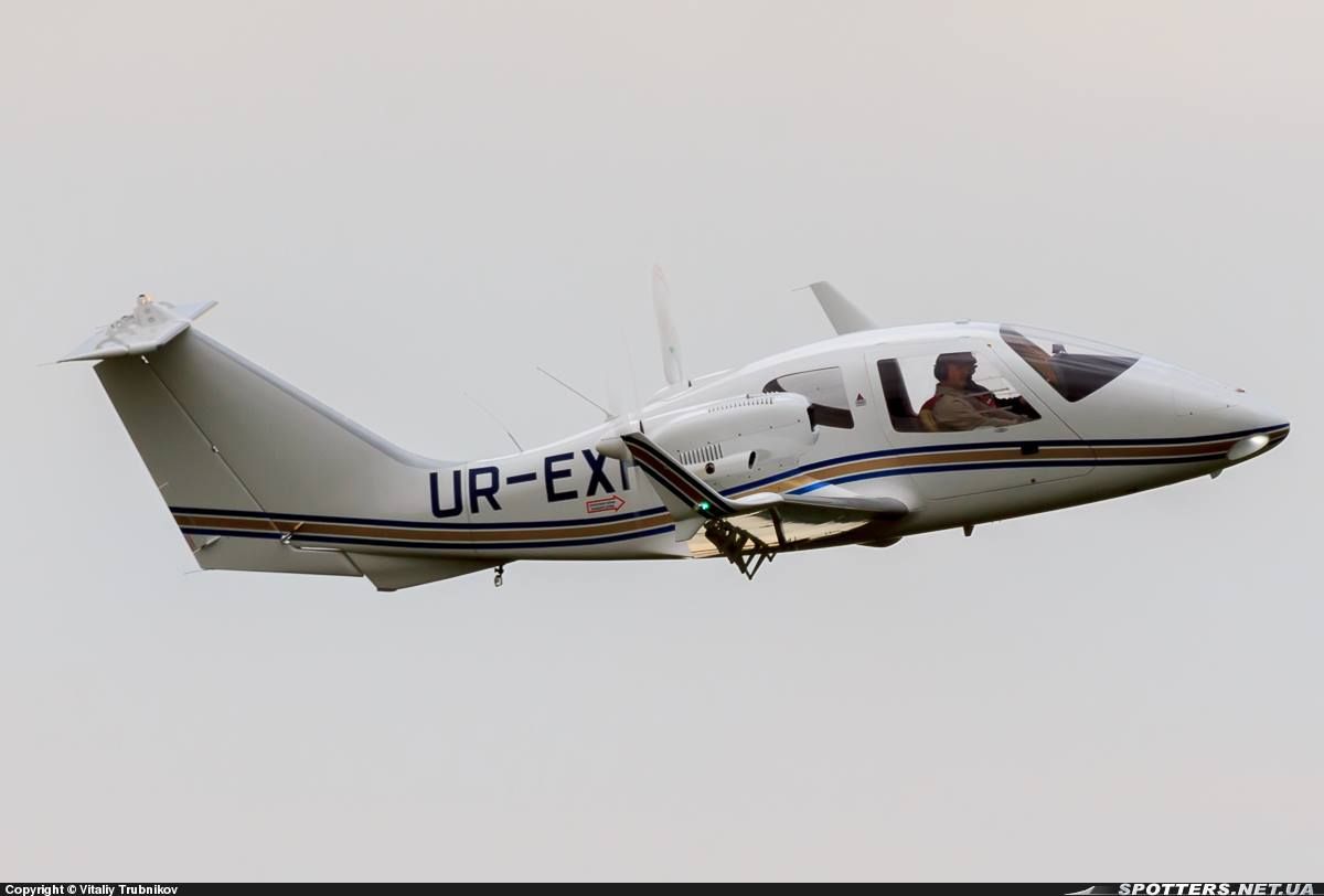

Машина очень красивая, хотя вызывает сомнения величина аэродинамического качества (18 при размахе чуть больше 8 м), вес пустого 700 кг и путевая устойчивость - кили уж больно маленькие, а кабина достаточно вынесена вперед и большая. И еще: а что такое Е95?

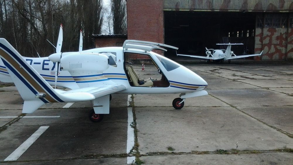

У этого самолета большие проблемы с компоновочными решениями. Разнос масс громадный, переразмер хвостового оперения, горб двигателя посреди хвостовой балки. Наверняка проблемы с балансировкой на разных режимах ..
Я лично уверен что самолет окажется в лучшем случаи гладеньким паркетником.
Перемудрили пшеки.

Я всегда подозрительно отношусь к проектам, которые по своим параметрам выпадают из статистики на десятки процентов. В этом случае нельзя такие супер характеристики обосновать новизной материалов и расчетных методов, потому что класс таких самолет относительно новый и создатели других подобных самолетов так же применяли все самое новое. В противном случае стоить считать конструкторов других проектов намного менее компетентными, чем польский, а это не так.

Поинтересуйтесь почему так трудно шел Ту-22. Там двигателя тоже далеко сзади и выше стояли. О балансировке я не зря вспомнил. При таком двигателе и скоростях летчику гемор обеспечен по умолчанию.
    105 КБ · Просмотры: 146
    37,4 КБ · Просмотры: 133
