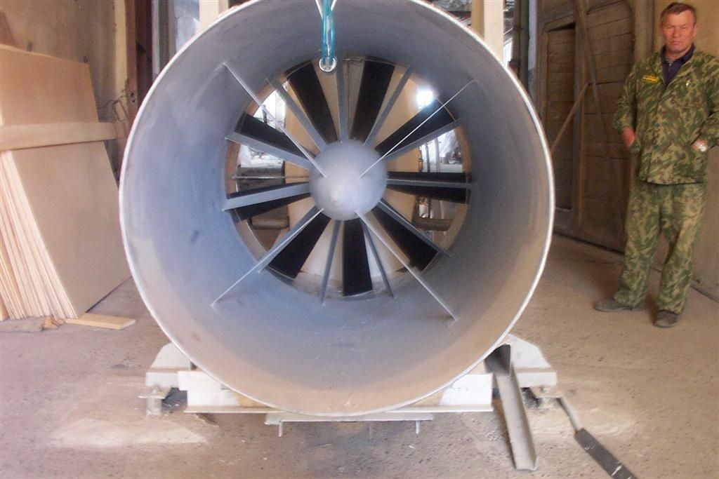

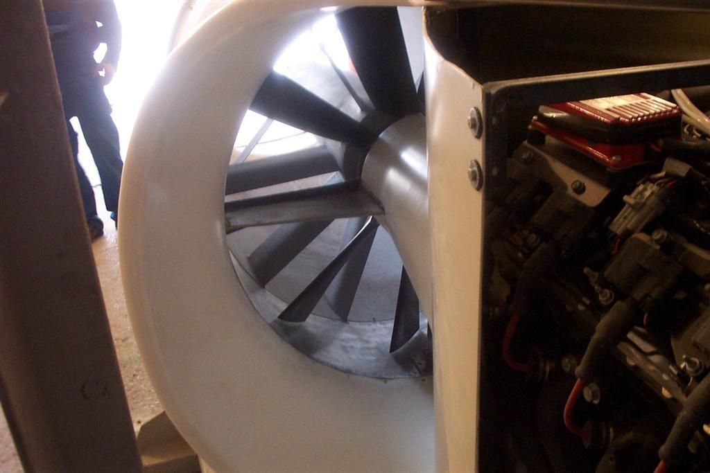

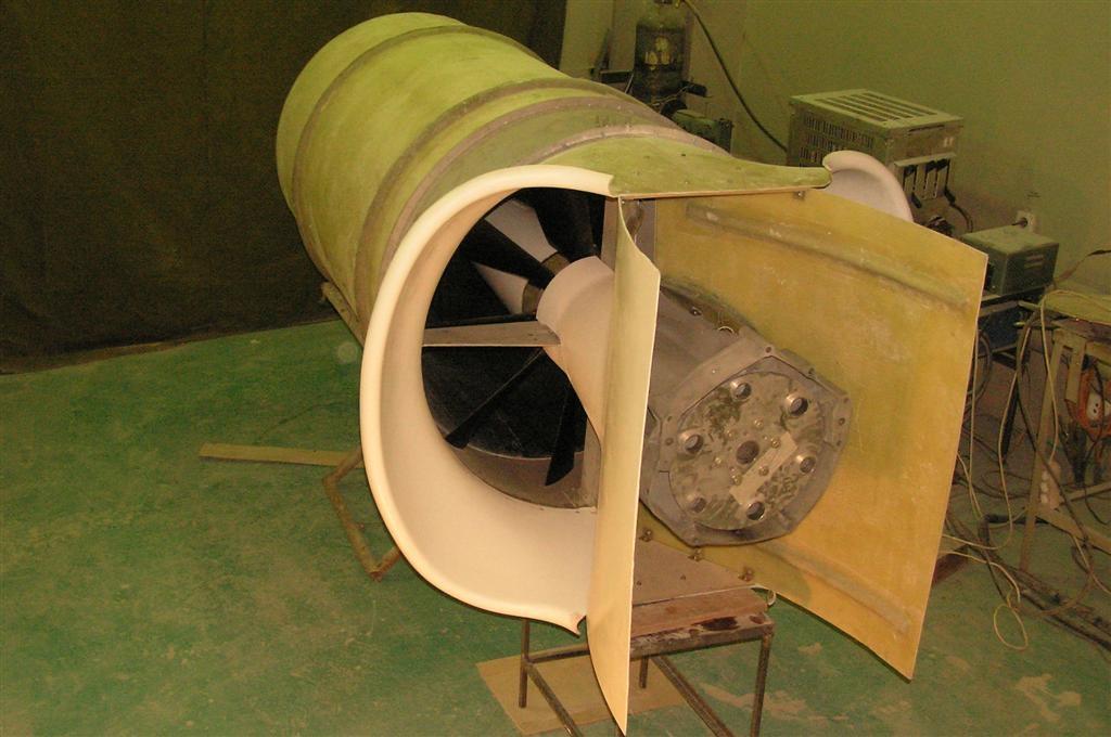

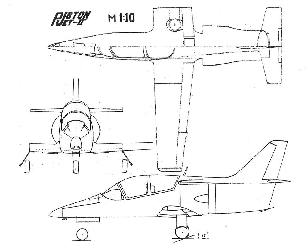

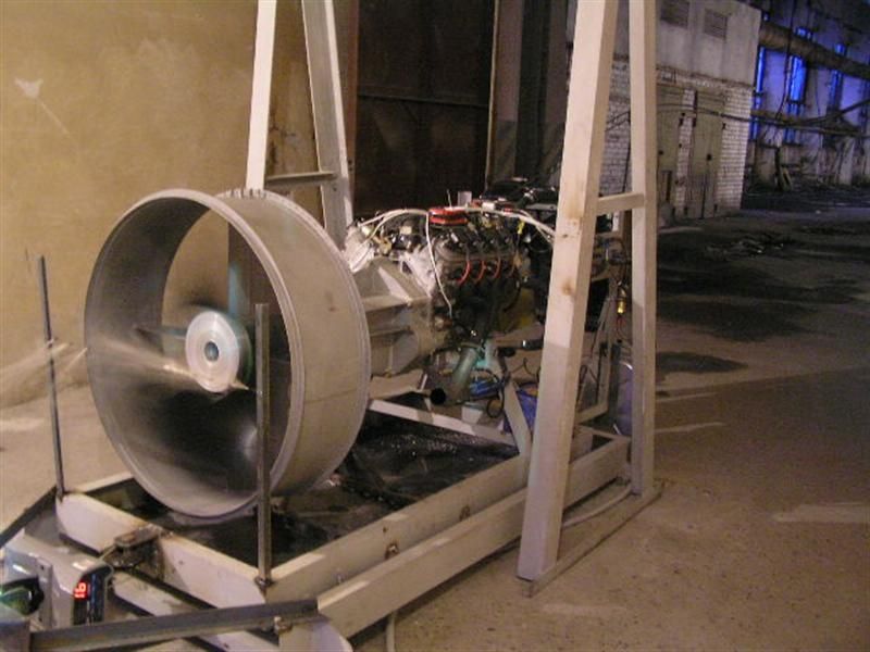

PJ-II(версия одновентиляторной конструкции):
    70,4 КБ · Просмотры: 141
    82,4 КБ · Просмотры: 122
    67,8 КБ · Просмотры: 131
ещё

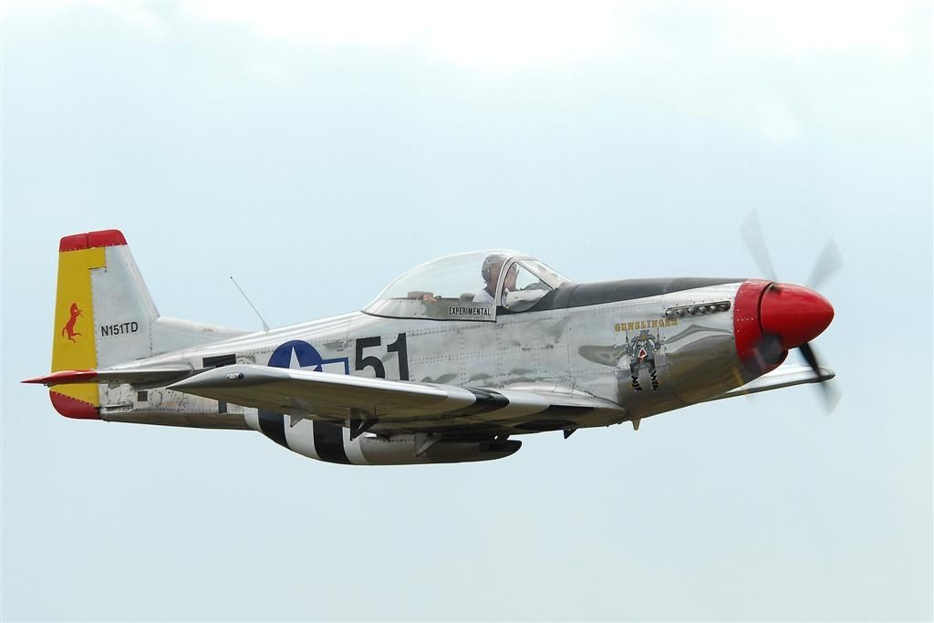

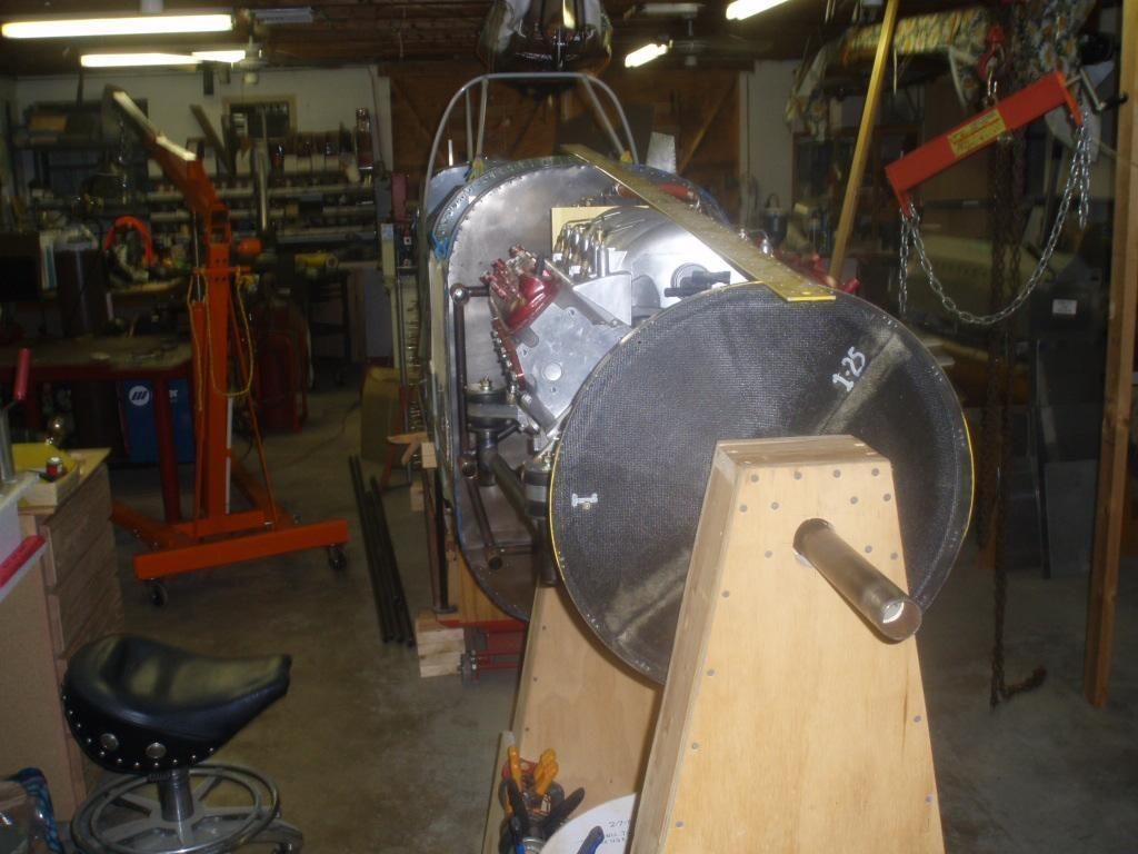

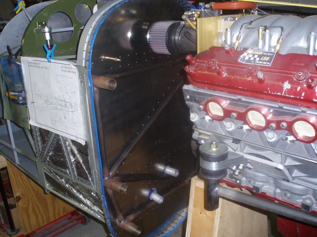

Мустанг с LS-6:
Не хотел засорять эту ветку, но хотел извениться и сказать что "автоконверсия" имеет право на жизнь
    39,7 КБ · Просмотры: 135
    110 КБ · Просмотры: 128
    91,4 КБ · Просмотры: 129

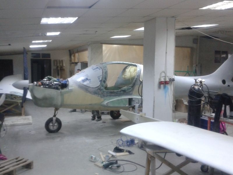

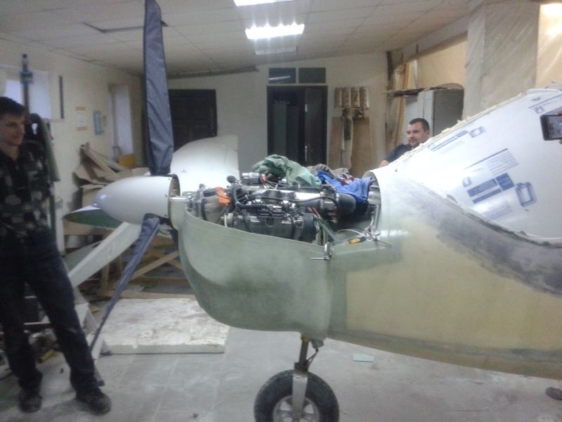

Примеряем нижнюю часть капота и ВИШ. Что то мне внешний вид стал очень напоминать бегемота    ;D ;D ;D   и  :'(
    55,2 КБ · Просмотры: 139
    53 КБ · Просмотры: 137
Ну вот и названье самолёту есть! ;D

Впуск, кронштейны, шкивы мы делаем из легких материалов, алюминия и дюраля. Варим высококачественным аппаратом. Все кронштейны стараемся изготавливать из цельного металла, для пущей безопасности. Датчики используем немецкого, американского производства, и иногда родные японские. ЭБУ конечно же РУ производства, ВАЗовский, но по надежности он даст фору любому сименсу и бошу, проверенно этим десятилетием уж точно, просто не убиваем, были случаи неоднократно когда он с водой внутри поддерживал возможность автомобиля двигаться вплоть до того, как машину не заглушили. А его опционал и гибкость просто поражает, я бы сравнил его с Линуксом для программиста, в тот момент, когда все модники юзают macOS
Александр, мужайтесь!
  В начале творческого пути все начинали с динозавров. Скоростной напор обточит Ваши острые углы и личный горький опыт заберет надежду и здоровье, и в конце приведет к удачи, которую надо гребсти еще больше, не поднимая головы, чем все эти начинания.

Fr0st сказал(а):
Двухлитровый движок субару, который мы два года назад делали на SkyArrow в Черкассы весил с жидкостями 105 кг. Но там два распреда, в этом же 4. И он 2,5л. Но мы его вдвоем спокойно за головы переносим, так что не думаю, что выше 120, более точно могу сказать через неопределенный промежуток времени. При этом стоковая мощность 175 лошадей, после легкого тюнинга впуска и выпуска, и доработки программы получится явно за 200.
Но для авиаверсии потребуется редуктор (20 кил), радиаторы, маслобак и соединительные кишки+ ОЖ.  :🙂
Впрочем, я лично только за ваши эксперименты, глядишь и получится толковая конверсия.  🙂 А пока, всё что видел живьём, вызывает уныние массогабаритными характеристиками по сравнению с древним М-332 например.  🙁
