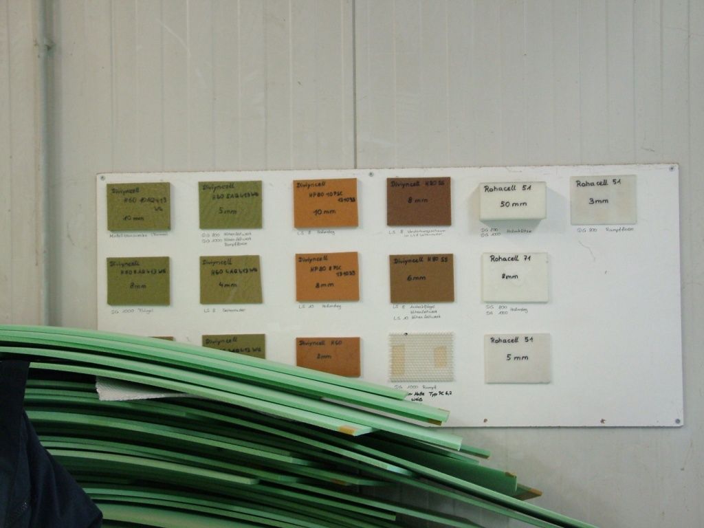

Пенопласт в боевом варианте будет Дивиничел, толщиной 5мм.
Кстати, вот еще хороший пенопласт.
http://www.strucell.com/English/products.asp?id=7&title=9
А для форм двойной кривизны Contoured foam
http://www.strucell.com/English/products.asp?id=7&lx=2&gsid=13
Вообще песня.
Правда он  со своими дырочками и бороздками больше приспособлен для технологии вакуумной инфузии, но не беда.

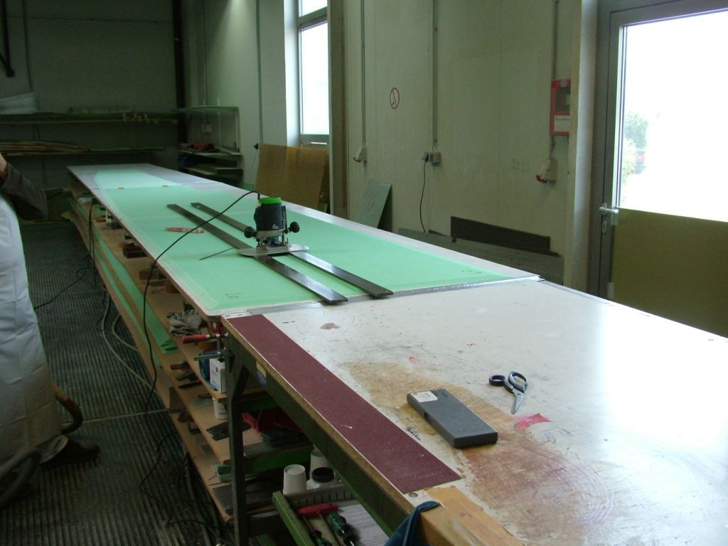

Мы пробовали применять этот пенопласт. Не здорово. Смолы в себя берет очень много, если же смолу не докладывать - непроклеи. До кучи: на производстве DG, ( не Дольче-Габана 🙂 ) используется обычный пенопласт без излишеств, балку же они формуют из сот
    74,8 КБ · Просмотры: 165
    87,5 КБ · Просмотры: 163
Если я правильно понял, на предыдущем фото раскройка пенопласта ручным фрезером. А чем обрабатываются углы, а точнее скосы по сторонам под разным углом. Я слышал несколько методов, но какой из них оптимальный?

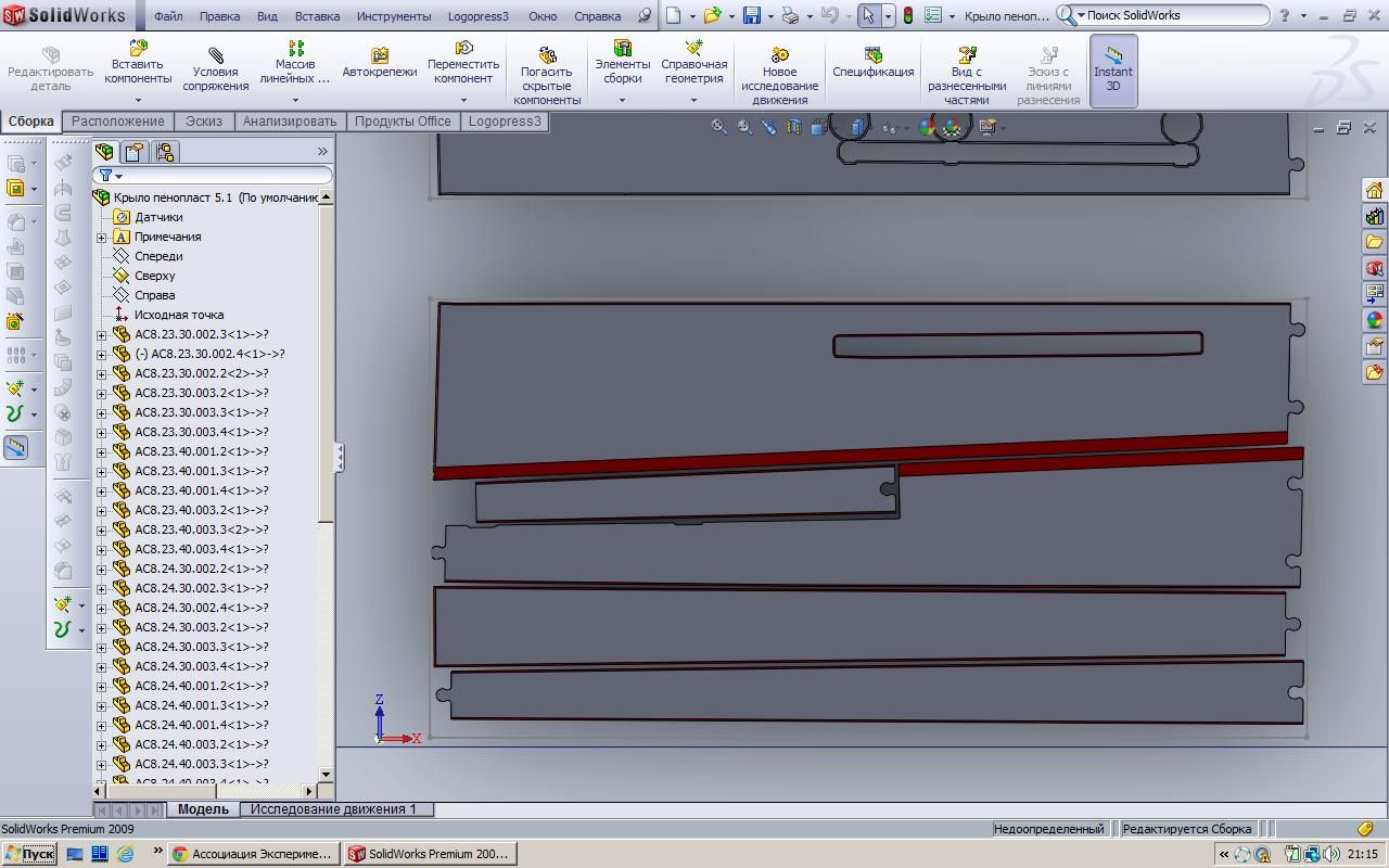

Кстати я свой пенопласт заготавливаю при помощи 3-Д станка. Удобно, раскрой нарисовал на станок кинул и получил что нарисовал со всеми усами и выточками  🙂
ЗЫ
А еще у меня у меня чертеж пенопластовой детали получается как бы сам собой для комплекта КД и технология изготовления обеспечивает абсолютную одинаковость пенопластовых деталей.
Еще один маленький шажок для быстрого и не затратного получения сертификата производства.
Саша, здравствуй.
В контексте нашей заочной беседой с Пашей Фёдоровым. Он абсолютно прав, критерием эффективности является себестоимость. И при опытном (или как у нас, в АэроВолге) мелкосерийном производстве, часто еврей с лопатой получаетися эффективнее лопаты с моторчиком 🙂
Теперь по формированию заполнителя. При опытном производстве, или при малых партиях, мы формируем заполнитель в матрице, из полосок, склеивая оные монтажной пеной по кромкам. Этот способ позволяет, во-первых, получить цельный заполнитель и избежать проблемы "ёрзанья" секций при формовке, во-вторых - сплошную поверхность заполнителя, даже сложной формы, без затекания смолы в стыки.
Формуем  наружный (если считать от декоративного ) слой обшивки с одновременной приформовкой пенопласта. После полимеризации клея обрабатываем скосы (хорошими острыми стамесками с широким лезвием) и устанавливаем, если надо, закладные. Затем - оклейка внутренним слоем.
Немцы обрабатывают кромки обычной наждачкой на оправках.

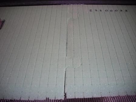

Тем более если под заполнитель, то там на все про все на весь самолет ну 5 дней работы.
У меня полностью на все крыло  всех потрохов на 6 часов машинного времени.
Это 5 раскроев как на картинке пенопласта, 1 раскрой сухариков и один раскрой всяких нервюрок из сендвича

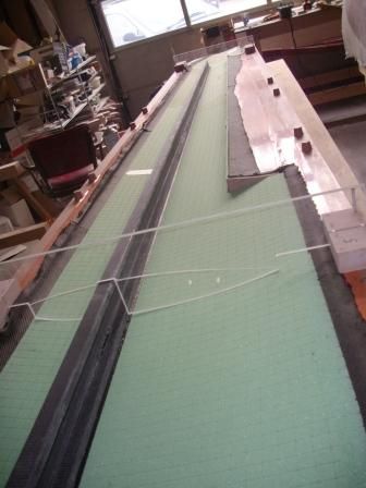

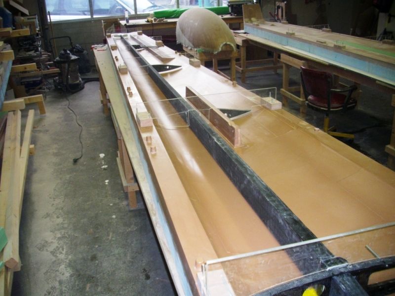

И еще картинка.
Мостики из оргстекла.
Они выполняют двоякую функцию
1. Это макет будущих рубильников
2. Мостики  очень точно позиционируют пенопласт и не дают ему смещаться.
    71,6 КБ · Просмотры: 165
Примерно вот так
    22,4 КБ · Просмотры: 168
Стык пенопласта
    16,3 КБ · Просмотры: 165

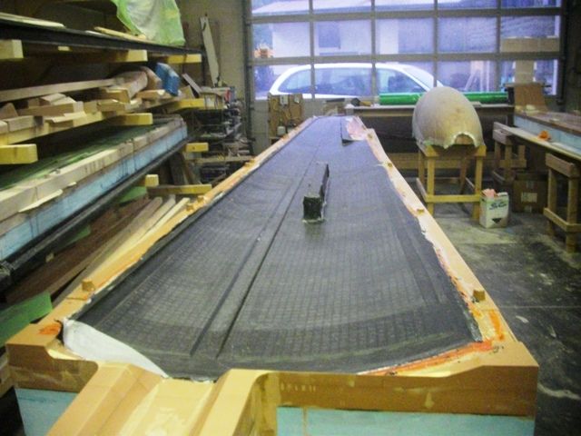

Ну и сама корка. 6,5 м длина. 800 и 400 хорды.
Технология Вакуумная инфузия.
Три слоя сразу
Изготовление 8 часов в одну морду лица
    55,1 КБ · Просмотры: 201

А как вы получаете развертки заполнителя? Или сразу плоским рисуете, померяв криволинейный образец в Солиде? И как вообще сам заполнитель удобно рисовать в Солиде? А то я рисую сначала болвану крыла, дальше делаю оболочку на толщину обшивки, а как дальше нарисовать заполнитель со всеми вырезами, фасками, скруглениями и т.п.?
В двух словах
Рисуется
- болванка крыла
- имитация первого слоя + декоративное покрытие (если есть)
- имитация заполнителя и третьего слоя. Она потом будет служить ограничителем для внутреннего набора, стенок , нервюр, лонжерона и тд и тп.
Далее рисуется набивка всех внутренностей крыла: проводка управления, баки, шасси, электропроводка, вообщем все на 100%, что напридумывал конструктор до последнего шплинта.
Во время набивки в имитацию первого слоя встраиваются зализы, обтекатели, ниши лючков, горловины бака абсолютно все, что хоть как-то искажает первоначальный профиль
Если к обшивке что-то крепится, кронштейны, уши, люнеты, куски рамы двигателя, опоры шасси, лючки ( причем неважно, изнутри или снаружи), то в имитации первого слоя моделируются места крепления, проще говоря дырки различных размеров и видов
Хорошо бы в начале работы сделать копию имитации первого слоя. Просто для сравнения, какая поверхность была и какая стала после работ.
Это дает хорошее представление о том, что такое формообразующая и чем формообразующая отличается от матрицы.
Стеклопластик очень пластичный материал и голимое варварство превращать его в твердый, а потом что-то там отпиливать и что-то там приклеивать. 🙂
Ну и вот когда Вы все это сделали пришло время пенопласта.
Вам хорошо видно где он нужен, где не нужен, где вместо пенопласта должна быть закладная и Вам легко отмоделировать детали заполнителя, разрезая и удаляя лишнее с нарисованной ранее имитации заполнителя, естественно со всеми усами вырезами скруглениями.
Если изделие под покраску, не бойтесь испортить поверхность матрицы всякими штырьками, пумпочками, разметками в том месте где у Вас на модели первого слоя, дырки и разные вырезы. И :exclamation не забудтье про пенопласт, обязательно врежте в него маленькую закладную с дырдочкой,  в матрице сделайте штырек под эту дырочку (пенопласт жестко закоординируется).
Ну и последнее. если сделать матрицу (именно матрицу, а не формообразующую) строго по модели первого слоя, со штырьками пумпочками и отверстиями. а на фланцах матрицы установить рубильники то у Вас крыло соберется как мебель из магазина ИКЕЯ.
Вот только без 3-Д станка никак. 🙁
Есть такая программка для солида  logopress 3  называется Где она водится хорошо знают строители железных самолетов  🙂
Команда Blank for stamped part.
Она неплохо разворачивает плоские детали двойной кривизны с большими радиусами , если радиуса маленькие на детали нужно дорисовывать разрезы или дробить на маленькие части и потом как-то искуственно их соединять В принципе, после того как рука набивается это не представляет осбой проблемы.
Единственное что усы теряются, их надо потом восстанавливать.
