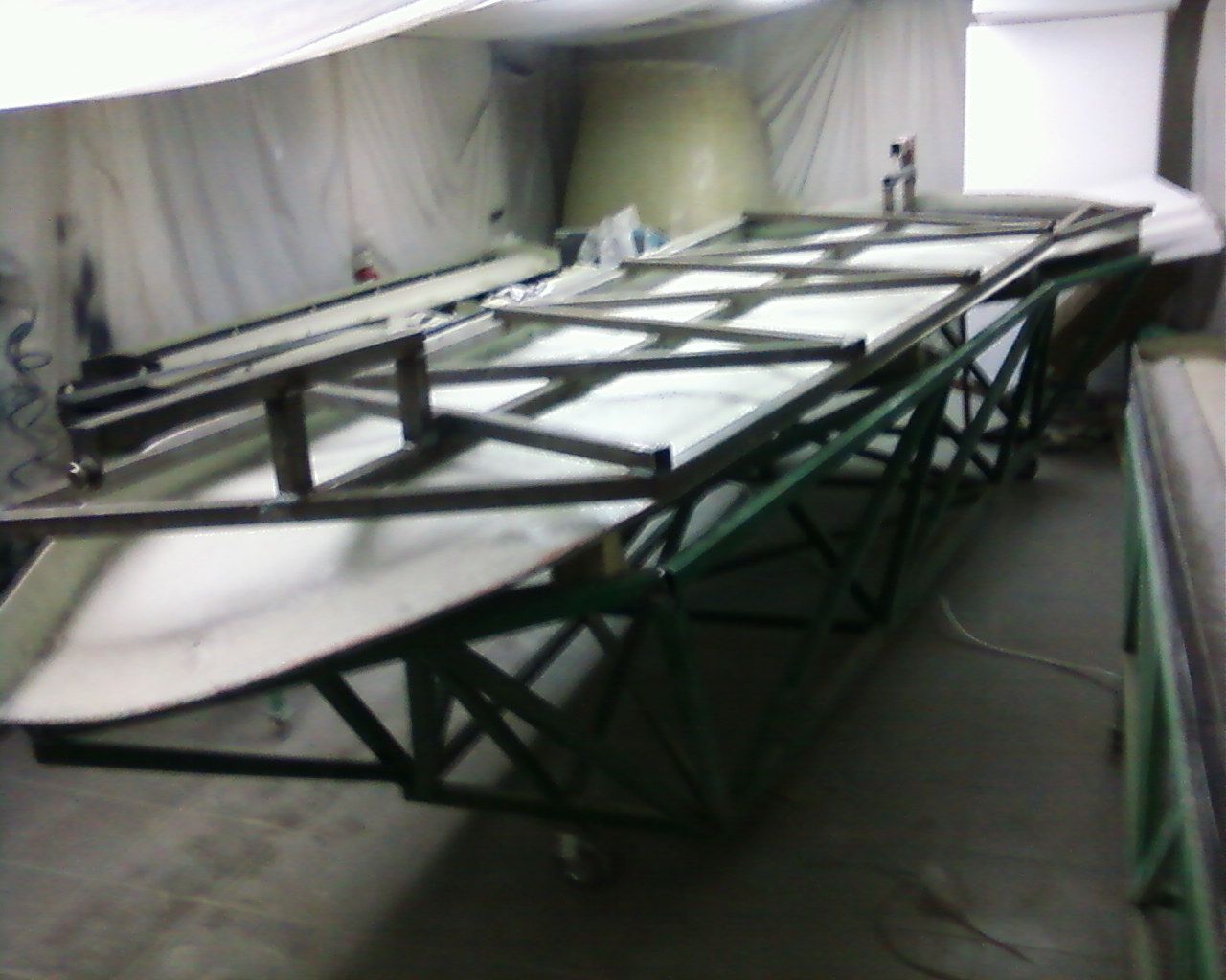

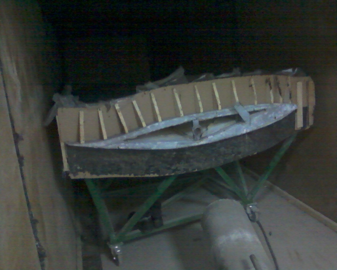

Сделали  матрицы крыльев

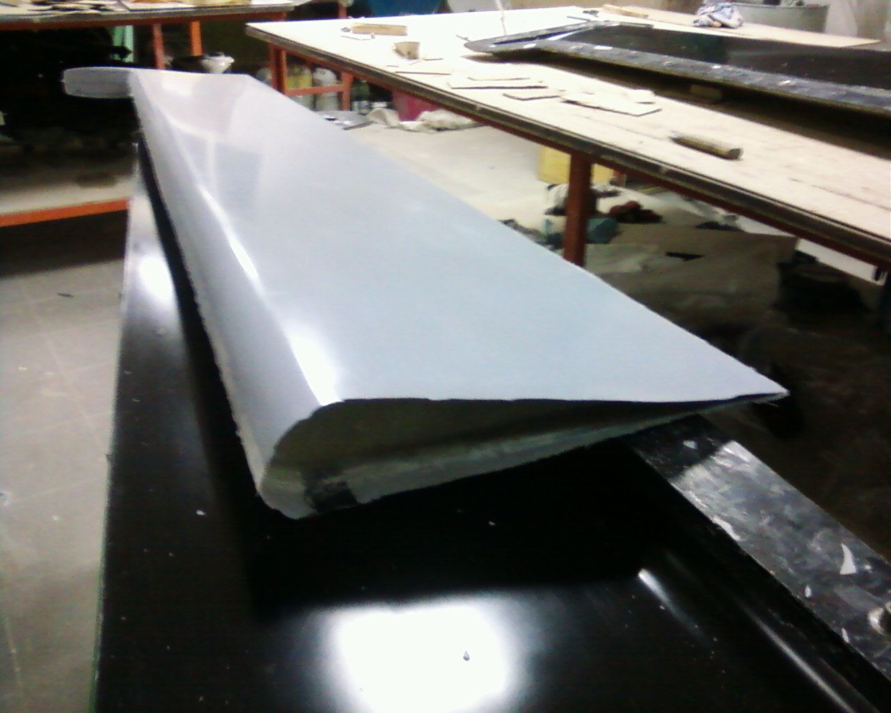

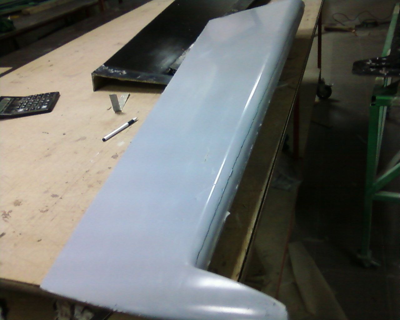

Почти готова первая деталь самолета - 1/2 руля высоты. Осталось проклеить лобик снаружи и прикрутить кронштейны ( 35+40+90 )+1830=2000гр. Погрунтованная, не окрашена.
    123,2 КБ · Просмотры: 164
    93,2 КБ · Просмотры: 166

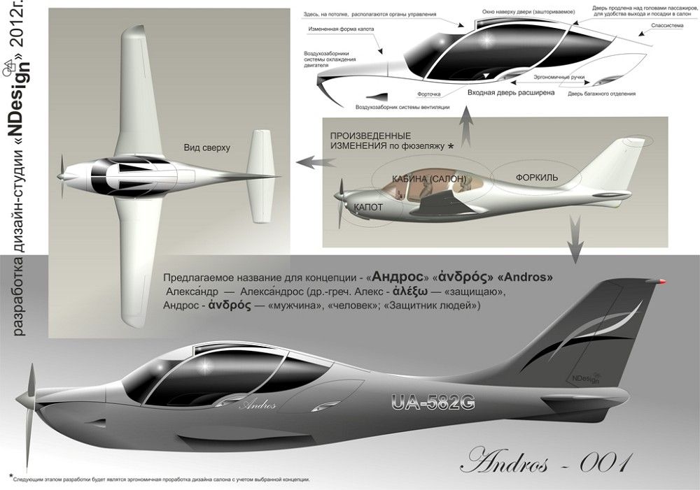

Хотите, можем продолжить про этот, коснувшись и его эстетических качеств.
А вот таким дизайном, самолет Саши Плиточника, имеет все шансы обзавестись.
Хочется сделать еще и красивый самолет.

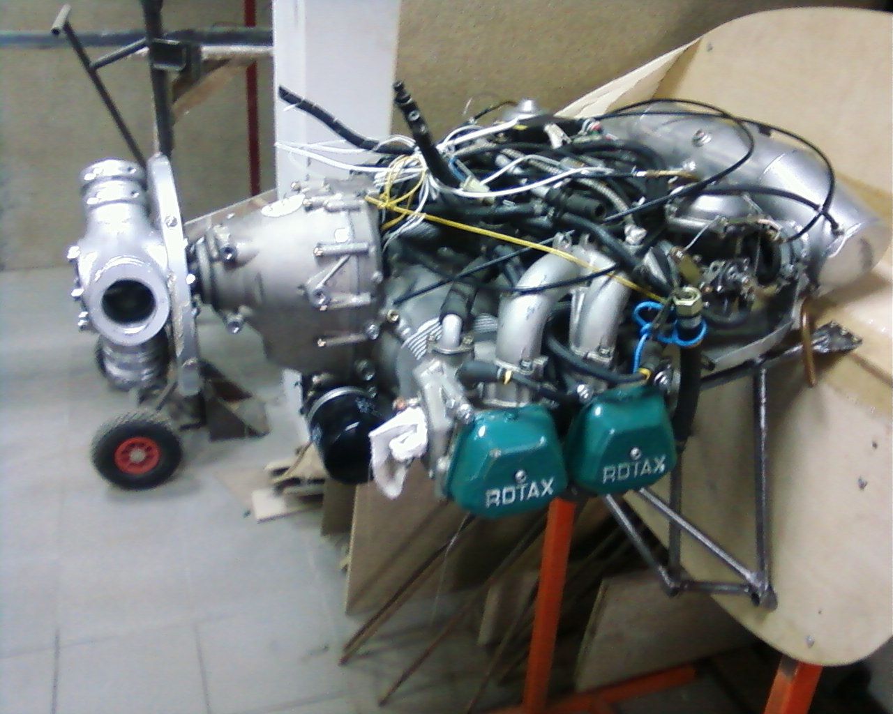

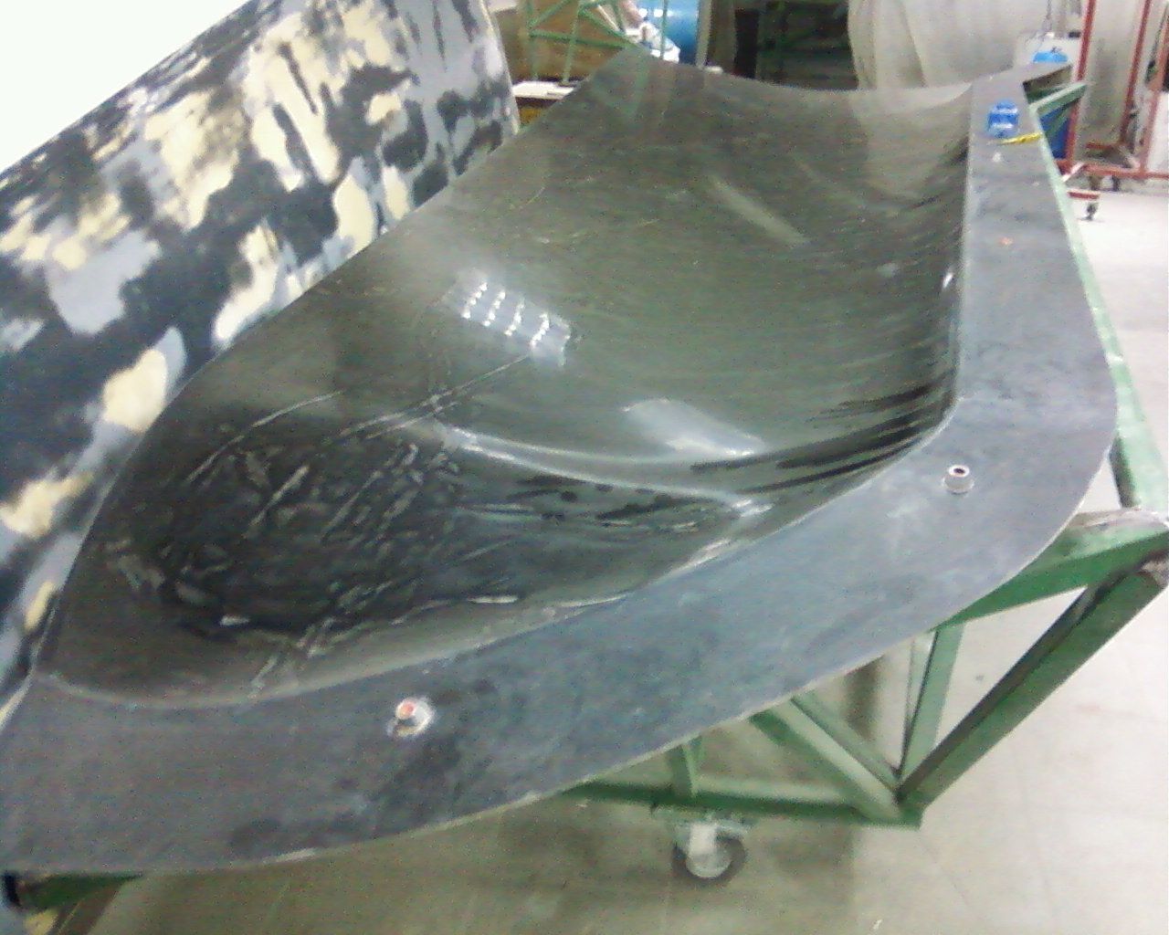

Сварили мотораму. Вес 2.2кг. Также сварили педали управления. Полируем матрицы крыльев. Болваны крыльев были не очень качественные и долго лежали, поэтому на матрицах получились некоторые дефекты. Дорабатывам болван фюзеляжа из двухмоторного на одномоторный вариант ( состыкование с капотом ).
Мы к  V-24 никакого отношения не имеем, кроме того, что их фирма находится в нашем городе Бровары , и того, что 10лет назад , когда строилось это здание ( типография ), я ложил вокруг него тротуарную плитку.

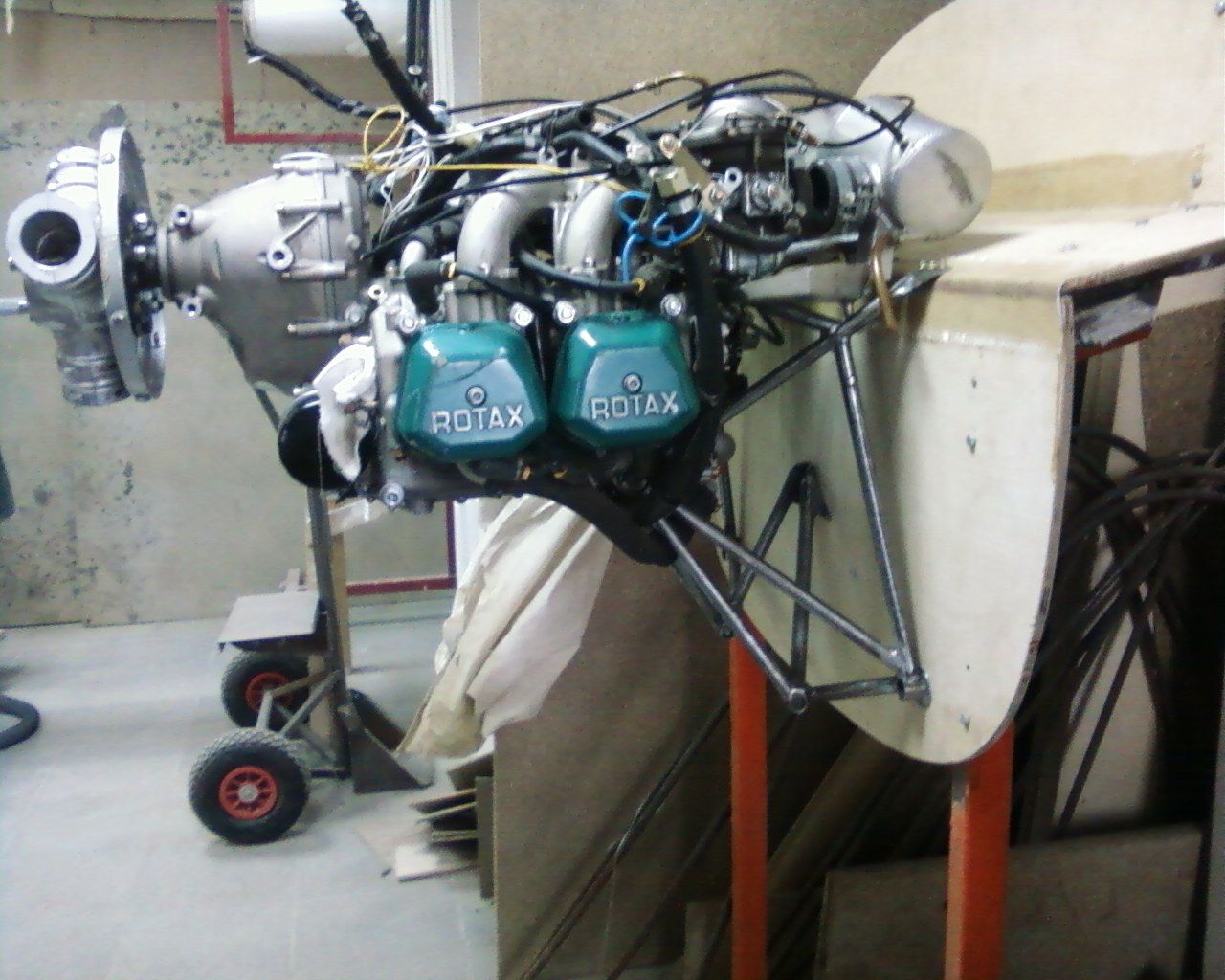

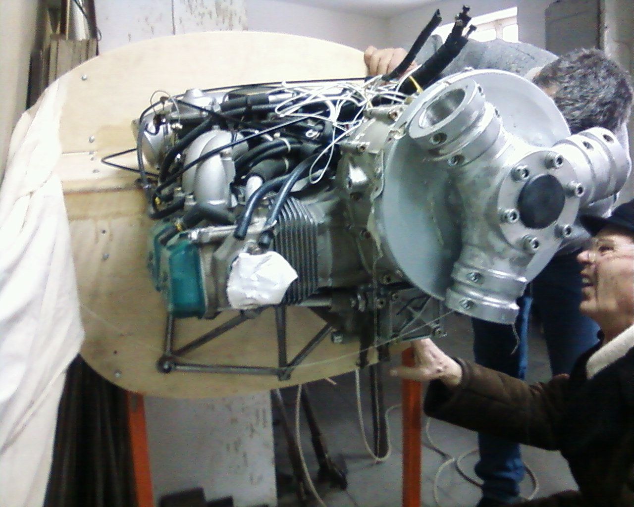

По нашему проекту сварили мотораму. Она же и является креплением убираемой стойки носового колеса. Вес 2кг
    169,8 КБ · Просмотры: 171
    165,1 КБ · Просмотры: 173
    181,7 КБ · Просмотры: 172
Матрица крыла
