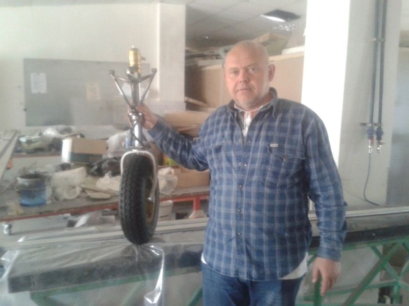

Передняя стойка готова ехать на установку. На аэродроме нальем масла и накачаем азотом. Правда не успели нанести твердый анод  и сверху поанодировать в желтый цвет - ночью не работает ;D
    53,1 КБ · Просмотры: 90
Верный признак что стойка не сломается и будет ходить долго, поржавеет и немым укором будет напоминать о спешке..
С праздником. Молодци.
http://www.reaa.ru/yabbfiles/Attachments/20150501_142140.jpg
