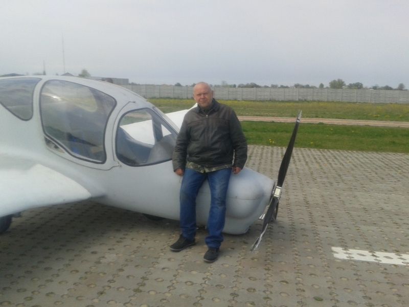

Испытания идут полным ходом. Подломилась передняя стойка из за проделок токаря.  Кому радости ;D полные штаны, а кому работы на всю ночь :STUPID . И завтра снова в полет...  :~~)
    48,9 КБ · Просмотры: 146
Подломилась передняя стойка из за проделок токаря.  Кому радости полные штаны, а кому работы на всю ночь
Фотографию, радующегося до полных штанов токаря, в студию!
Сделаем его лицо грустным.  😡 Разве ж можно такими проделками заниматься. Надо ручки на станке крутить, нониус осматривать, а не продельничать.  🙂 Александр, а кто у Вас за начальника производства?  :🙂
А не кажеться Вам, что статическая нагрузка на переднюю стойку "уже" была большой(почти 50% от веса пустого самолёта))! 😱  А что будет с пилотом(и) на передних седениях?
Не хотел говорить об этом раньше, но теперь видно.
В чём именно просчёт токаря, а не того кто "нарисовал" в солиде переднюю стойку? Токарь не сделал галтельку или не выдержал размер?
Просто если всё валить на токаря, то и новое изделие может подломиться, а если внимательно проанализировать сам проект стойки, возможно выплывет изъян, но нельзя сбрасывать со счетов и слишком переднюю центровку, нагрузка приходящаяся на переднюю стойку может оказаться выше чем предполагалось изначально. Тогда ни токарь, ни инженер не виноваты.
Главное найти истинную причину, а не лежащую на поверхности.
Удачи в проекте.
Испытания идут полным ходом. Подломилась передняя стойка из за проделок токаря.  Кому радости полные штаны, а кому работы на всю ночь . И завтра снова в полет...
Позвольте усомниться в исключительной вине токаря.
Самолеты примерно таких весовых категорий, как Ваш, с подобной геометрией взлетно-посадочной схемы, имеют, обычно, приблизительно равные расчетные нагрузки на основные опоры и на переднюю. Расчет по стояночной нагрузке бессмысленен - а, подозреваю, именно от нее и танцевали при выборе сечений.
Сейчас нагрузка 135 кг от 500 кг = 27%.  Михаил смоделировал стойку, которая поламалась. И вместо максимальных расчетных 6 кг\мм2 в самом нагруженном месте, получили 128 кг\мм2 в том месте, где токарь не выдержал размер, на дюраль при максимальных расчетных нагрузках, как пишут нормы. А вина Михаила в том, что не написан техпроцес, если там не удобное место, чтоб проверить, и не сделан запас на токаря :STUPID. Хотя если делать запас на всех, тогда самолет будет весить 1000 кг, и, конечно, не сможет пролететь 100м со взлетом и посадкой на полосе 400м 😉
