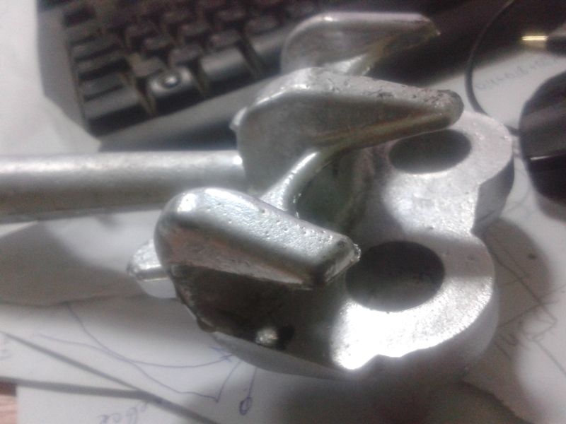

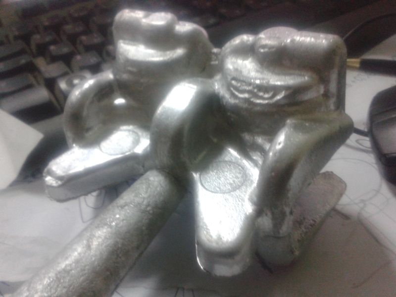

Сделали кокиль для тормозных супортов. Провели первую заливку. Показало много трещин и других дефектов :'(, будем дорабатыватькокиль.
    46,7 КБ · Просмотры: 163
    49,4 КБ · Просмотры: 167
