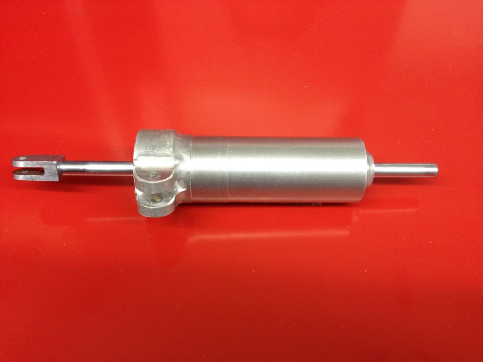

Не надо придумывать велосипед. Всё уже двно придумано.
Демпер с Цессны 172.
Очень простой и лёгкий.
    131,7 КБ · Просмотры: 121
