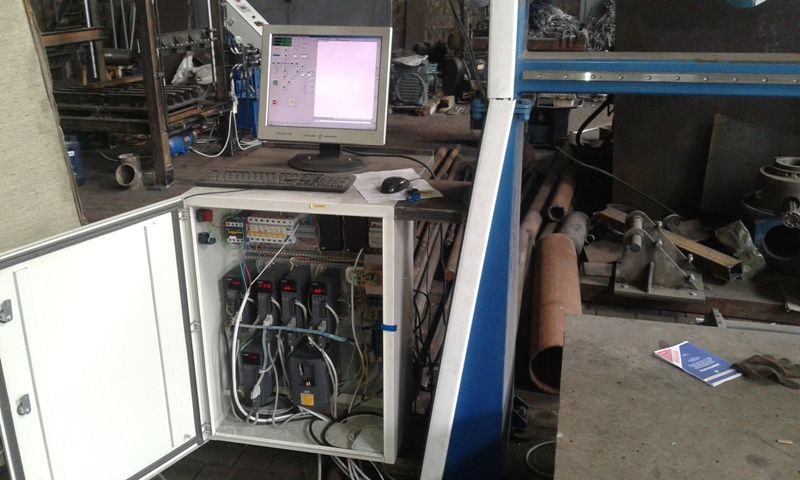

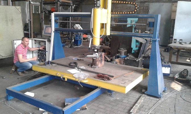

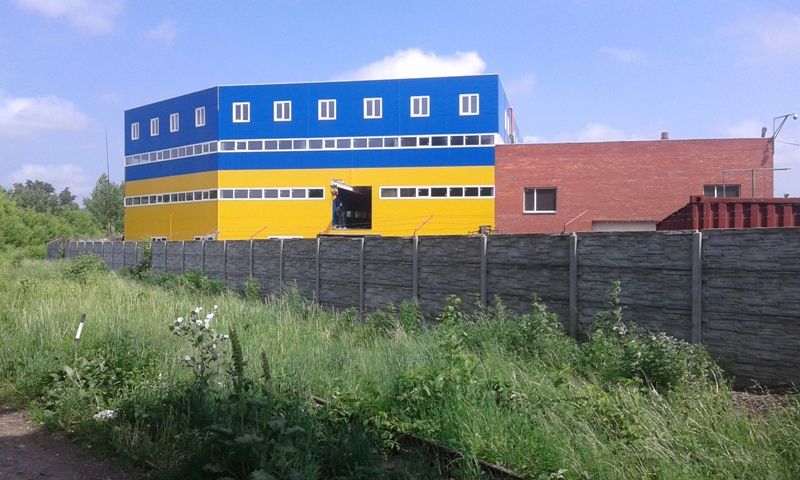

Установили электротельфер на втором этаже нашего нового авиацеха. Готовим здание к переезду. так же начал ездить по пяти координатам наш новый ЧПУ фрезер. Осталось научить его слушаться программу и перетащить в авиацех :🙂
Александр, колёса используйте от электро погрузчиков. Они  - жуть какие грузоподъёмные. По паре на угол. Сами тележки хорошо закрепите. Дорогу лучше натереть салом. На прямых участках. 🙂
