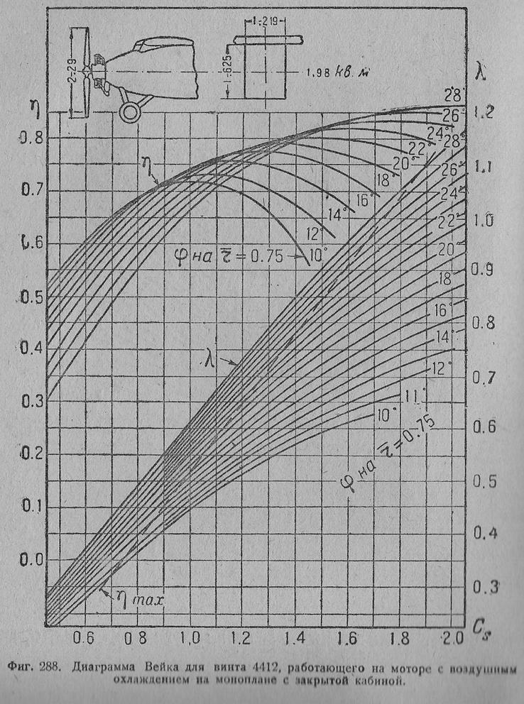

Михаил просчитал оптимальный, как он думает, винт для нашего двигателя, редуктора и самолета. Он учитывал и скорость и потребную тягу и размеры кабины ( высота и ширина ). Сделаем лопасти по нашей модели и испытаем в фиксированном варианте на ступице Луганского винта. Ширина лопасти получилась 165мм при 188см в диаметре ,в трезлопастном варианте. Испытаем его с разными углами, переделаем несколько раз и по лучшему варианту изготовим лопасти для ВИШ. Все будет хорошо 😎
Полагаю, что просчитал означает спроектировал по какой-то из известных теорий винт, который ещё и доводить надо. Почему бы не взять тот же справочник Кравца по винтам и подобрать винт из  уже доведённых до совершенства серий, для которых имеются диаграммы, по которым можно сделать предположение  о развиваемой тяге  и кпд на различных скоростях. И необходимые данные по геометрии винтов имеются. Кроме всем известных СДВ-1 и английской серии у Кравца имеются даные и по серии винтов NACA, и немецкие винтам, и французские имеются.
у ВФШ все заточено(геометрия) под одну определенную скорость. У ВИШа мы так не сделаем, потому что если брать чистую лопасть от ВФШ и ставить на ВИШ, то можем получитьвсякие бяки в виде срывов на комлевой части и т.д.
Это так, но в жизни,в России в частности, в ВИШ устанавливают обычно лопасти от хорошо зарекомендовавших себя ВФШ.Думаю,что "Киевпроп" пошёл тем же путём. 😉 Вот для примера характеристика ВФШ с разными углами установки. Чем плох для ВИШа?
    168 КБ · Просмотры: 186
