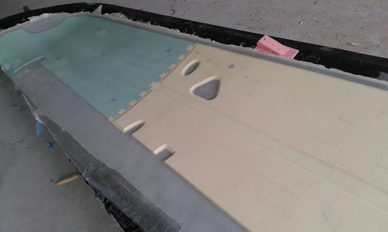

Сейчас на заводе , продолжаем статические испытания и смотрим, где можно упростить конструкцию. Единственный минус был замечен в канале управления элеронов. Для страгивания РУС вправо-влево нужно приложить усилие 0.5 кг на скорости 150км\ч и 2 кг на скорости 250 км\ч. На посадке, при скорости 100км\ч усилия нет. Это виноваты капролоновые втулки большого диаметра в хитрых карданчиках элеронов ( Михаил немного перемудрил  :'(). Теперь делаем обычные тяги, которые будут торчать на улицу с крыла :'(. И убираем гидравлику с управления закрылков и регулировки сидений 😀 Ну и вчера отформовали новый лонжерон за один раз и  на 3 кг легче
...Ну и вчера отформовали новый лонжерон за один раз и  на 3 кг легче

Сегодня подгоняли пенопласт до обеда и резали ткань ( сухая сборка ) после обеда склеили 45ч\ч , нарезка пултрузии и склейка, а потом зачистка 30ч\ч, раскройка пенопласта на чпу с написанием программы  10, еще нужно обмотать два слоя тканью ... Не сильно ошибусь , если скажу , что 100-120 чел\час на лонжерон на одну концоль, если не считать, что неделю подготавливали формы, и ни кто не знает,( до завтра ) сколько их готовить перед двумя следующими. А я дежурю, пока они в печке, 😱 но без оплаты, так что уже съэкономил ;D
Да и теперь нужно зачистить, обрезать, просвердлить под узлы крепления ( перед этим переделать кондуктор ) приклеить и прикрутить узлы крепления ( еще 50ч ) Поэтому сделать два лонжерона на один самолет будет около 350 чел \часов. Но это опытные, в дальнейшем будет в два раза быстрее. По Мишиной таблице лонжерон занимает 5.2% самолета. Поэтому 350*20=7000 чел\час.  Оно где то так и есть.

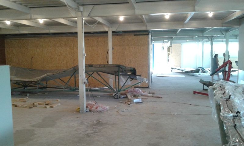

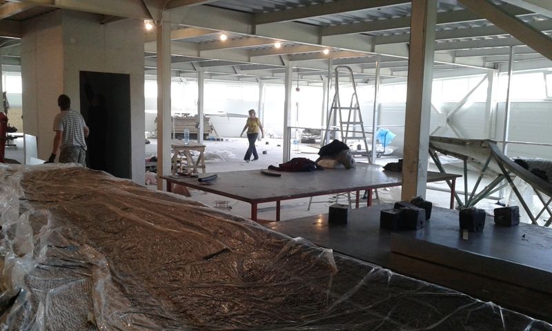

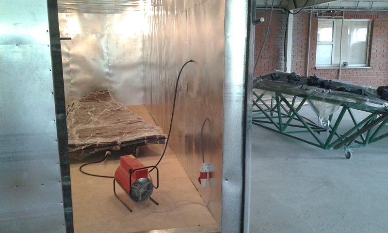

Отформовали обшивки консолей крыла ( две верхние и две нижние ) на второй самолет в новом авиацеху и греем их в новой печке 2.5*2.4*8.2м.  Делаем их немного слабее . ну и легче.  Потому, что это не хорошо, когда 27 человек одновременно топталось по самолету и не оставили ни одной вмятины ни на крыше, ни на крыльях , ни на капоте.  :-[  Значит все можно облегчать ;D.
Уже отформованы рули высоты, рули направления, стабилизаторы и лонжероны на два новых самолета, а так же обшивки элеронов и закрылков

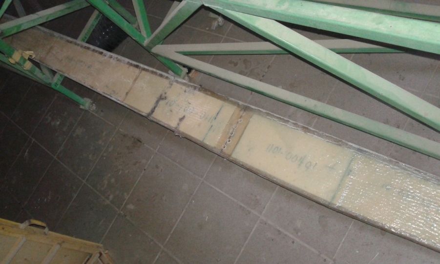

Соединять листы пенопласта начали методом    **  Ласточкин хвост **.  Мне на форуме давно подсказывали, но никак руки не доходили. А вот теперь попробовали и оказалось очень удобно    :🙂

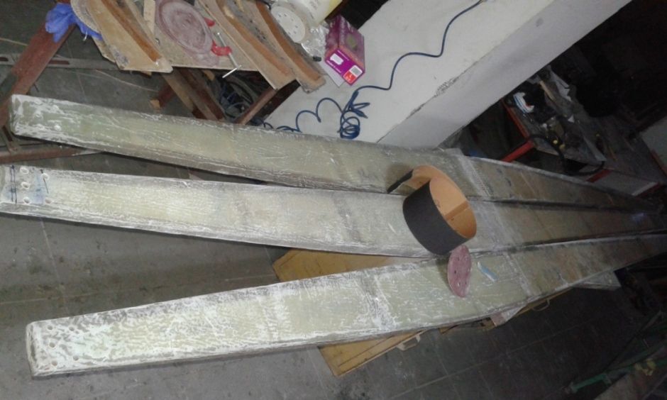

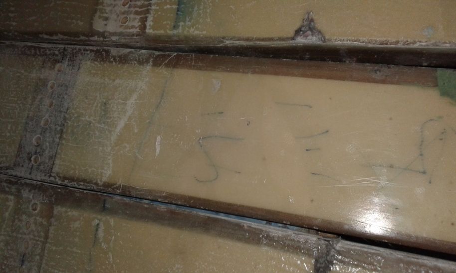

Профиль заводской 10*10мм ( стоит 8у.е. за 1кг ) обрезаем по нужной форме и склеиваем. Потом ткань и пенопласт.  Один пруток на разрыв 12 тон. В верхнем поясе в самом широком месте ( корневая нервюра ) у нас 10, а в нижнем 5 шт. На 30% будем уменьшать, ато сильно крепкий получается.
Только что закончили свердление под узлы. Целый день исправлял ошибки в кондукторах - то узел на выворот :STUPID, то Миша 8мм приклеил к кронштейну :STUPID , а сам в отпуск. Зато следующие лонжероны  можно свердлить за 10 мин./шт.
