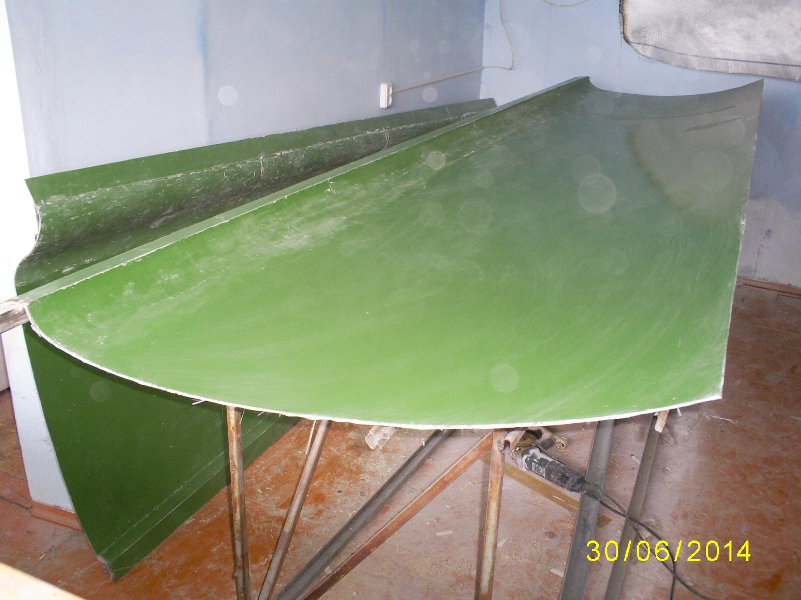

Фотки будут теперь на следующий год, в этом году матрицы крыла довожу.

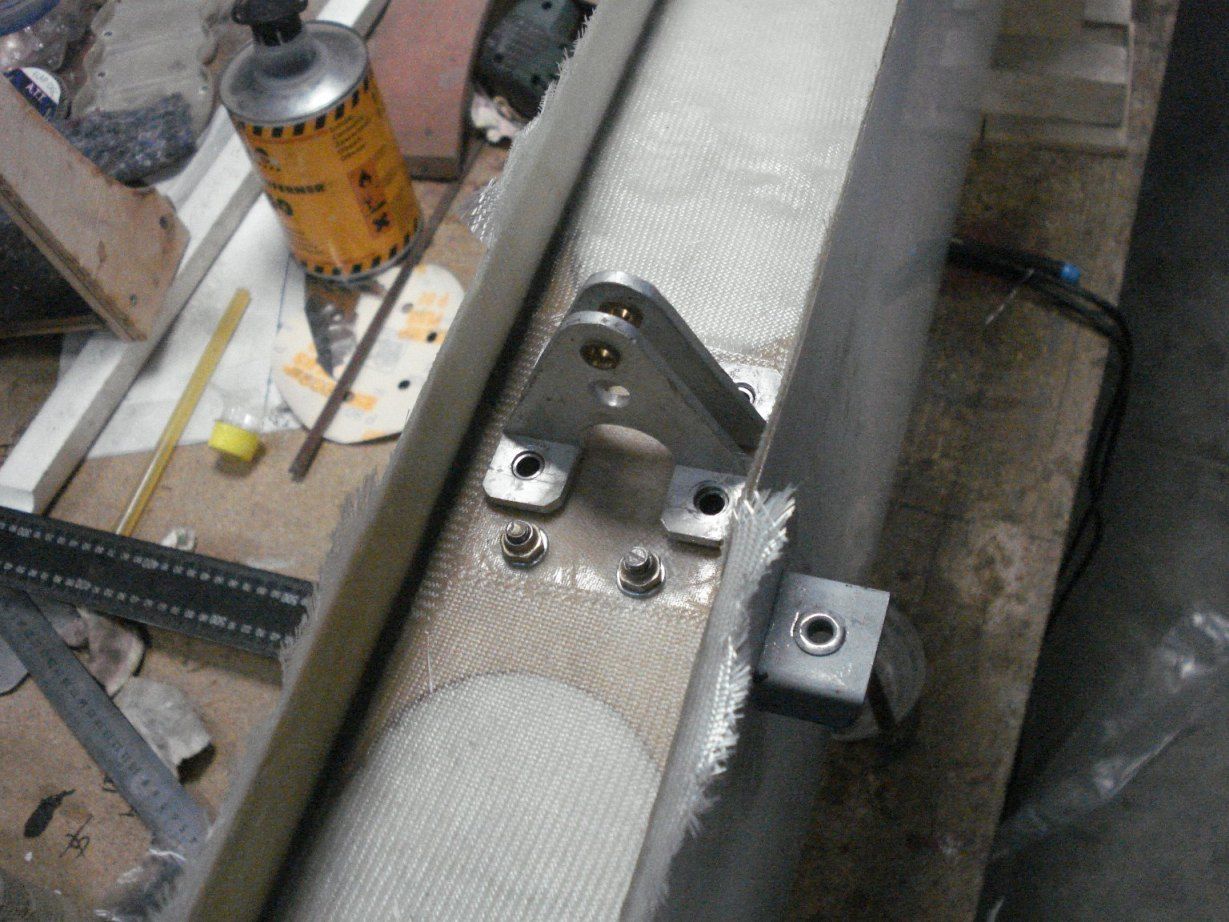

    148,7 КБ · Просмотры: 186
