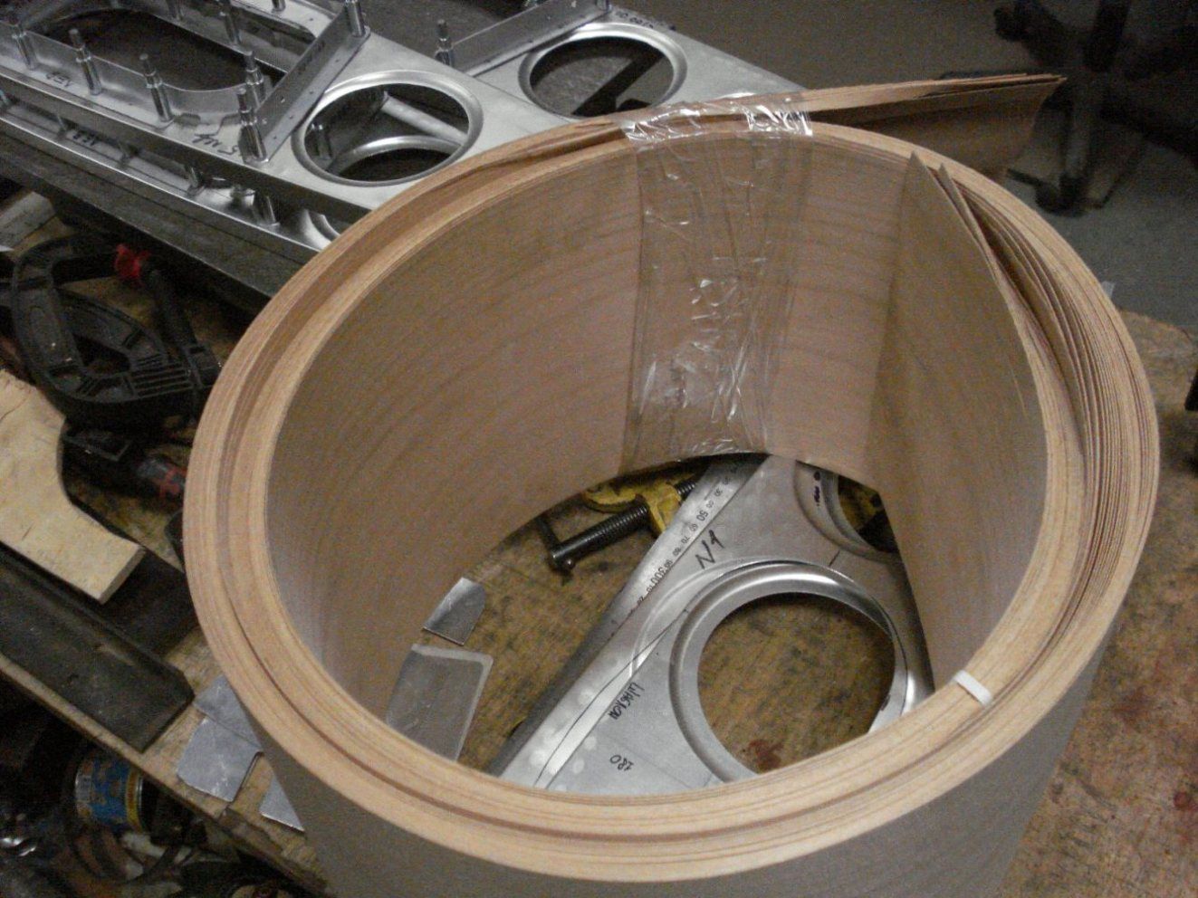

Ужас Одна простая вешчьььь мешает. Пропитать всё это связующим - геморройнее чем пропитать шпон. Гораздо дольше по времени. И не спорьте. Другая простая вешчьььь Улыбка Вырезать затем всё это на станке, да и даже лобзикомСмех невероятнее геморройнее чем из шпонаУлыбка Садит инструмент на раз. Пыль настолько ... Ужас лучше Вы уж сами, попробуйтеУлыбка
Ну, стройте ТОГДА " деревяные" самолёты, если ЭТИ условия Вам противны ;D
Думаю купить Буковый шпон(или хорошую "водоустойкую" фанеру) будет дороже.
Опять мимо  🙂 (Orex, я без сарказма, стиль такой  🙂) http://baykal.com.ua/p8130399-shpon-stroganyj-obreznoj.html
Вот всё это на фотографии, на 5 самолётов АИ-10. На хвостовое оперение, пол кабины, передний шпангоут. За всё заплачено около 27 Евро. На пять самолётов. Порезка чуть больше. А с стеклом, или с КАСТом  😱 раз в пять дороже станет. О условиях работы молчу. Наёмный рабочий возьмёт ещё дороже. А свой.... на лекарства не заработает. Так КАСТ ещё и переклеить надо уметь, заматовать поверхность. Поэтому и шпон.

😱 😱 😱 Ну это типа - сам дурак  ;D Вы попробуйте сами, склейте то о чём мы здесь трём из .... дайте подумать... так, 0,2 один слой, пять слоёв = один мм. Нам нужно вставку в лонжерон 8 мм., значит 5х8=40 листов стеклоткани метр на метр. Нарезать, пропитать, уложить, две руки, времени не так много, пресс  😱 Orex.... идите ка в .... Думу  ;D
Если вы работаете с пластиком, зачем ИЗМЕНА
Какая измена?!?  😱 Вы же мне не подсказали как заменить шпон. Нет, извиняюсь, Вы подсказали, но я Вам и ответил, выше  ;D Технически что-нибудь не понятно? Я расписал Ваш вариант. И рассказал о том как делается классически. И где тут измена? Соберите пакет без измены по мной описанной технологии, т.е. по Вашему варианту. Вы можете подкорректировать его. Но это именно Ваше предложение. Вы готовы делать именно таким образом? С переклейкой пачки стеклоткани.  🙂

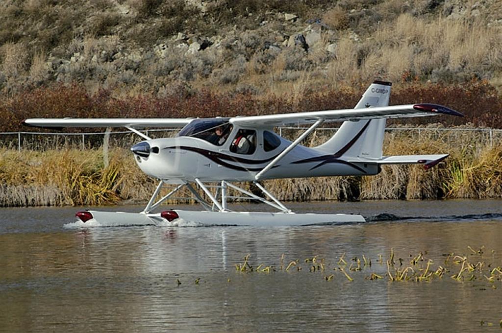

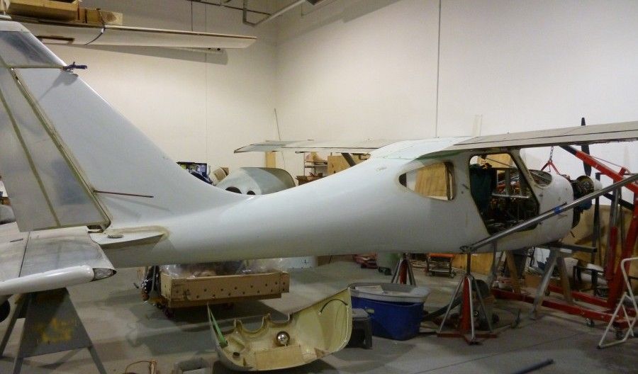

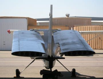

У нас тоже много "железок", но это в основном несущие узлы. А где "запущено", то поделитесь Вашими фото. Было-бы интересно посмотреть на Ваш "Супириор" самолёт в деталях(Я свой показал) ;D
Ну, а где "детальки"?. Одни трубки.
Самолёт, как самолёт. Ничего нового в этой схеме нет. Есть более ИНТЕРЕСНЫЕ разработки,
хотя можно совместить то и другое(но только без "деревяжек"):

Почему Вы думаете, что буковый переклей сгниёт? И нам нужно 8 мм и 10 мм. У Вас 5 мм клейте себе пятью слоями. Я работаю спокойно с буком, и станку CNC не в нагрузку и экологически чище.

Поэтому, мы то же отказались от фанерных вставок. Немного изменили технологию. Буковый переклей (фанера) на эпоксидной смоле, оказалась вполне приемлемой и недорогой заменой. А при мелкосерийном производстве, ещё и технологичной. Кто работает на рынке, прекрасно знает как нелегко продавать подобную технику. Именно из за этого, мы готовимся полностью отказаться от стеклопластика в районе хвостового оперения. Слишком дорого. Всё будет из алюминия. Кстати, знает ли кто-нибудь сколько стеклопластика применяется сегодня на самолёте А-22? А почему?  Вот после того как узнаете, будете рассказывать мне о переклейке из стеклоткани, на таком самолёте как АИ-10.
