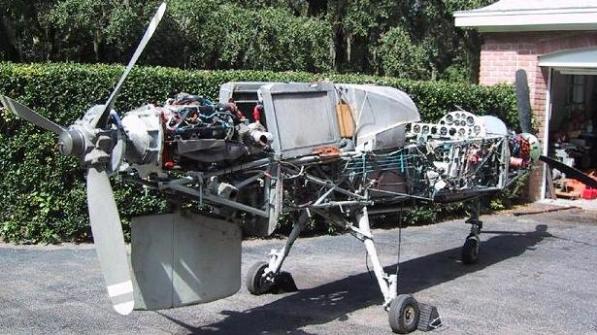

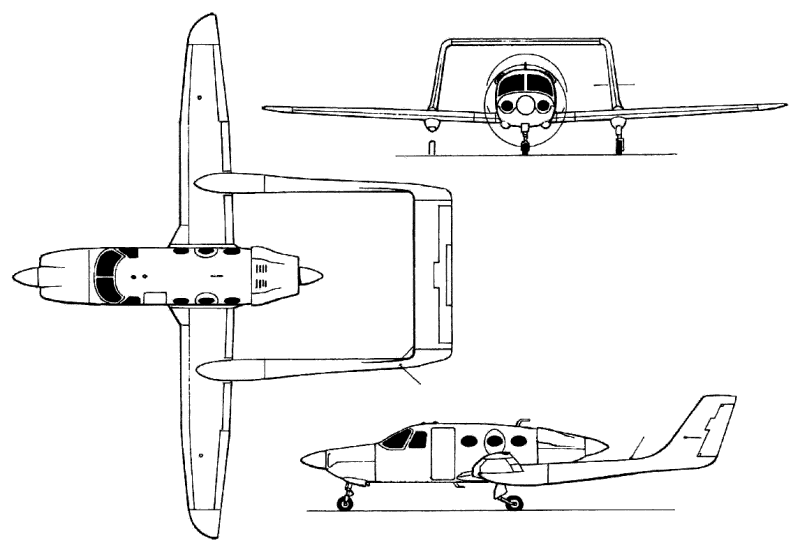

В СУтандеме есть ещё один интересный вопрос-положение осей ВВ(двигателей).
Во-первых,задний ВВ выше переднего на всех СУтандемах,что я видел,что логично объясняется желанием конструктора отдалить задний ВВ от земли при взлёте-посадке и опустить переднюю СУ для улучшения обзора.При поднятом заде высокоплан смотрится гармоничнее(Скаймастер),но и низкоплан бывает изящен(Адам А-500).Моё глубокое убеждение,что чем этот межосевой зазор меньше,тем лучше.У нас он составляет 200 мм.
Второе,это меньший диаметр заднего ВВ,что при одинаковых двигателях и допущении о равенстве их оборотов предполагает больший шаг на заднем ВВ,т.к. он работает в потоке переднего ВВ.При неработающем переднем моторе задний ВВ выходит на большие углы атаки,требуется ВИШ,причём не переставной на земле,а именно в полёте.Для нашего "ультрамалобюджетного" самолёта это остаётся мечтой,так что будем и здесь думать.
Третий момент,это наклон осей по тангажу.На Москалёвском САМ-13 наклона нет,на Скаймастере передний ВВ смотрит вниз.На нашем аппарате ось была общей,т.е. наклонённой вниз на 4 гр.,для форума нарисую вообще без наклона(на всякий случай).
