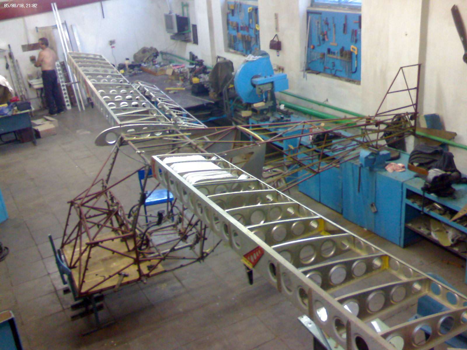

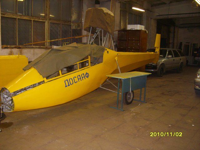

   Ну я думаю что все кто хотел уже высказались. Польза от этого наверно есть. Спасибо всем.
  Нет, завтра мы не начинаем этот проект. Нам надо ещё поставить на крыло наш "Приморец".
    46,3 КБ · Просмотры: 197
    Ну а что касаемо тянитолкая, то хочется "помучатся.
    Поэтому мы не раз ещё будем обращаться к гуру, экспертам,и знающим людям за помощью и советом.
