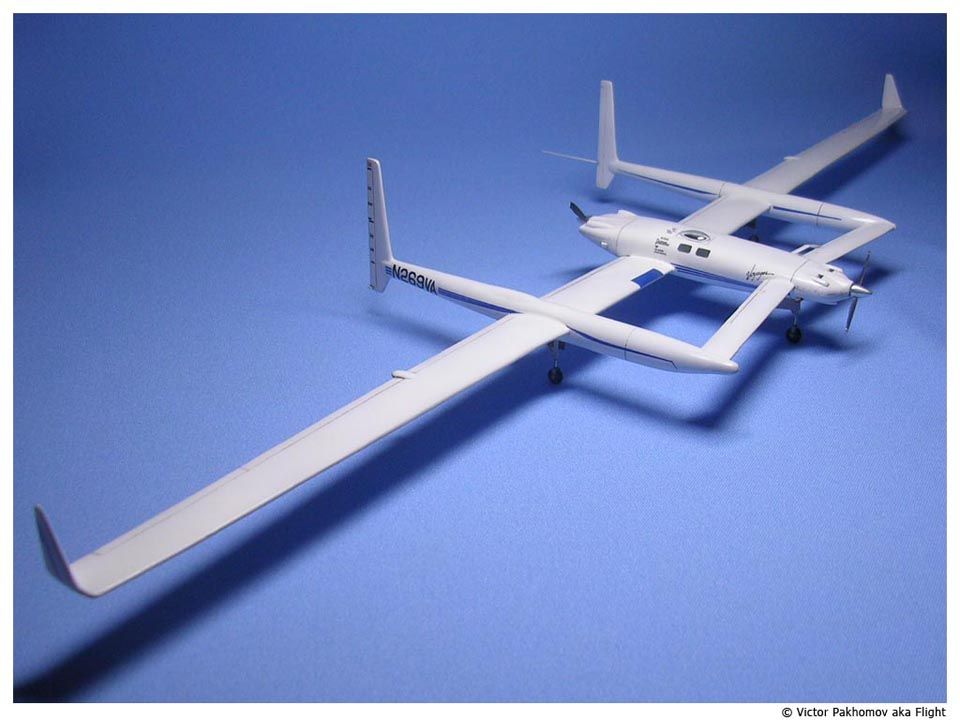

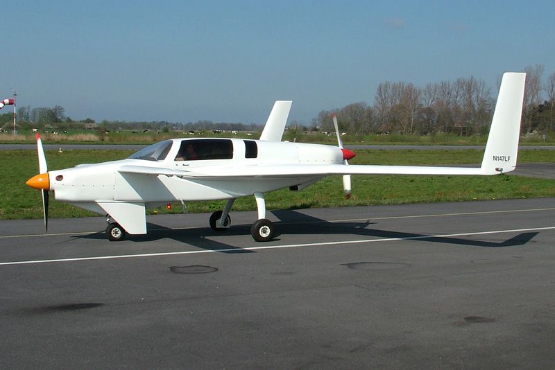

Ну и рекордсмен СУтандемов,"Вояджер" Берта Рутана,кругосветник...
    68,5 КБ · Просмотры: 155

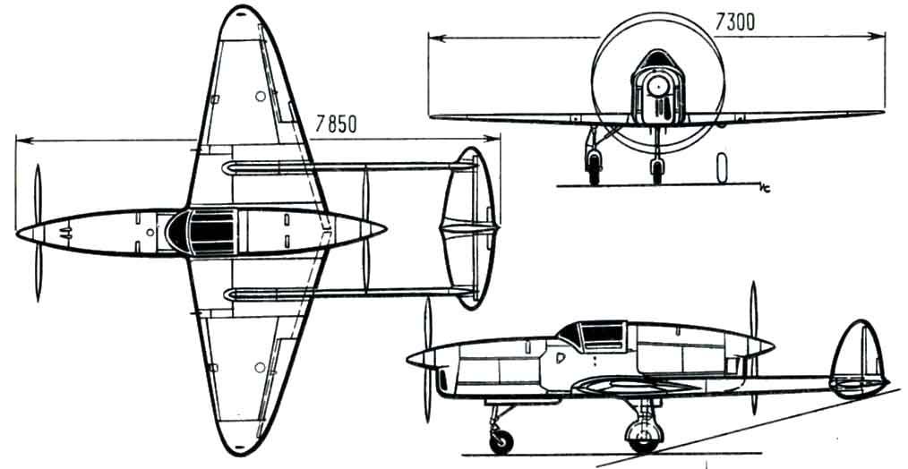

САМ-13 Москалёва,в какой ещё схеме кроме СУтандема можно так чисто скомпоновать два мотора и пилота?
    44,2 КБ · Просмотры: 171

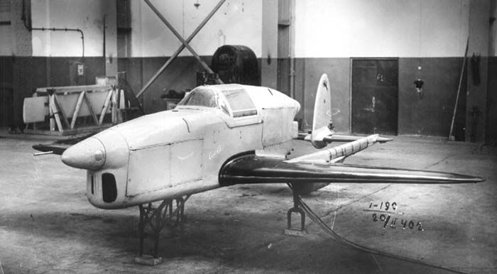

...а был он таким.
    37,3 КБ · Просмотры: 190

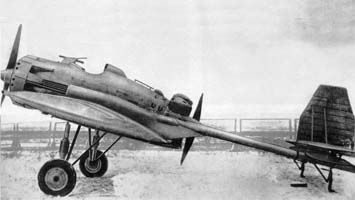

Тоже вариант,самолёт целевого назначения,предназначен для использования безоткатных орудий,спрятанных в хвостовых балках.

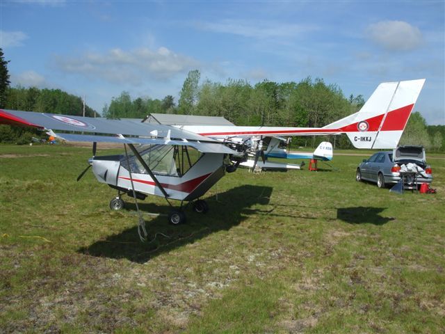

И это,самолёт "Tukan",уже был на ветке,вроде как простой конструктивной схемы.
Ильич,присмотритесь,из всего перечисленного он ближе всего к Вашему ТЗ.Если хотите летать не быстро и уверенно...Видел его видео на поплавках.Понравились фото конструкции крыла на его сайте,на мой взгляд рационально.

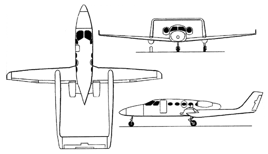

задний двигатель с управляемым вектором тяги
Ага, дядя Юра... тогда уж оба и... вертикальный взлёт.  😉 Бюджет только подмарафетить...
Можэ нэ надо, большинство из них и так летает... ничё.   🙂

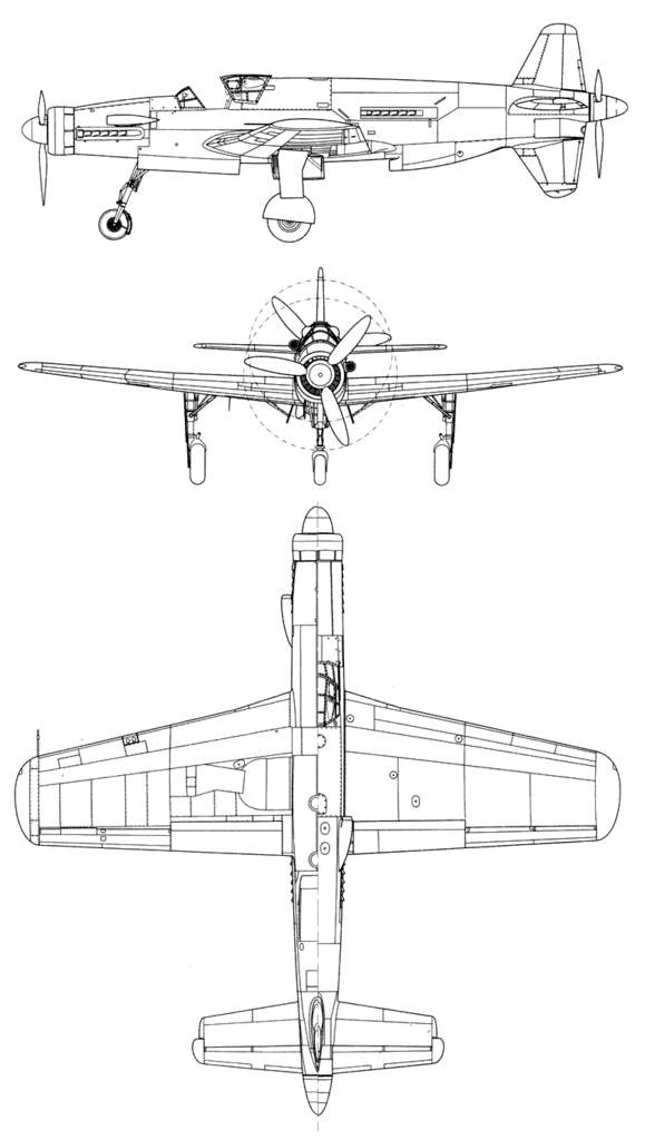

И в заключение того,что есть на компе,Дорнье-335,с характерным расположением заднего ВВ за оперением.Видел ещё пассажирский самолёт "Юпитер" подобной схемы,но его фото у меня нет.
    43 КБ · Просмотры: 191

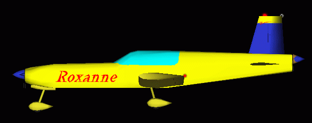

ПыСы Умеют же некоторые "страшно-прикольные" аппараты рисовать :🙂
    15,4 КБ · Просмотры: 172
NIKOLAl    Но там не только рисуют но и делают.

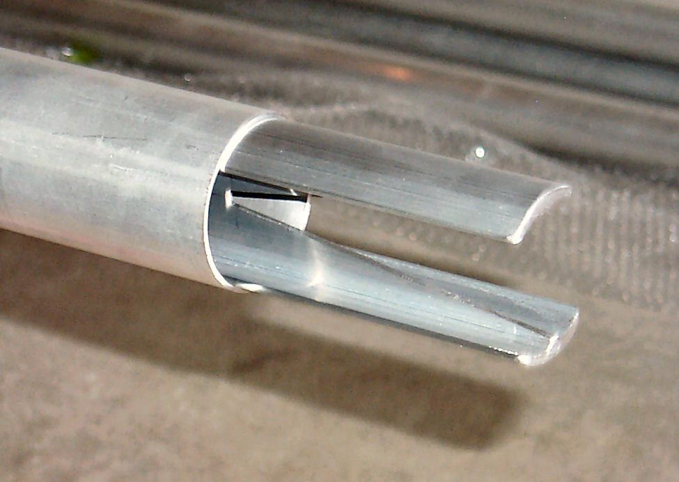

  А вот у нас ни как не вырисовываются быстро разъёмные соединения хвостовых балок. С начало планировалось отстыковывать только ОЧК. Может у кого есть идея или "мысль".
Ильич,я уже предлагал вариант.Посмотри на "Tukan"в посте  №212. Что мешает у него и у вас тоже поставить съёмную ОДНУ хвостовую балку?Всё станет намного проще: легкосъёмные консоли и один съёмный хвост.Остальное ведь останется таким,как задумывали.
