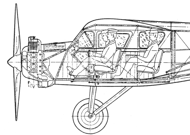

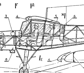

Фахвертовая конструкция конечно выходит равнопрочной, но вот эти  трубы перед головой пилота - не есть хорошо. Безопасность будет лучше, чем 5-7 кг(ну 10-максимум!!!) экономии веса . Кроме пайпера естьи другие самолеты, без "треугольников в жилой зоне". Например вот так:

Тебе ведь привели пример рациональной КСС АИР-5 и Шторьха.
Ты слишком сильно заморочен на том, чтоб не увеличивать в высоту фюзеляжа загромождая энергономику силовыми треугольниками, а меж тем выносишь лишние подкосы в поток.

Ну не надо экономить вес на идеальной проводке стержней фермы. Посмотри на множество уже построеных самолётов с ферменным фюзеляжем... Кабина должна быть удобной - это твердят все пишущие здесь свои коментарии.
Прислушайся к народу и исправь ошибки

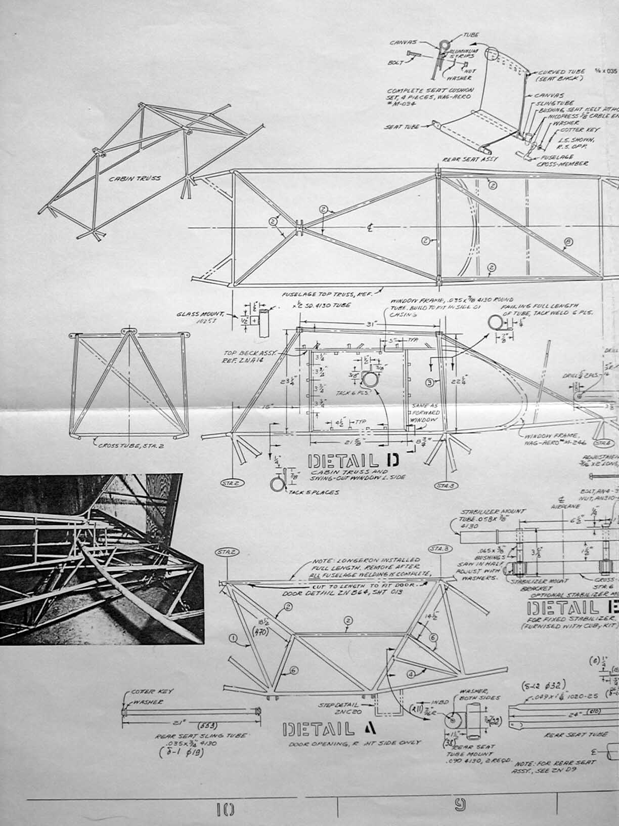

Кстати,вот узел фермы J-3 Спорт Трэйнер,про который я говорил.
Но остальные,наверное,имели ввиду что-то другое.

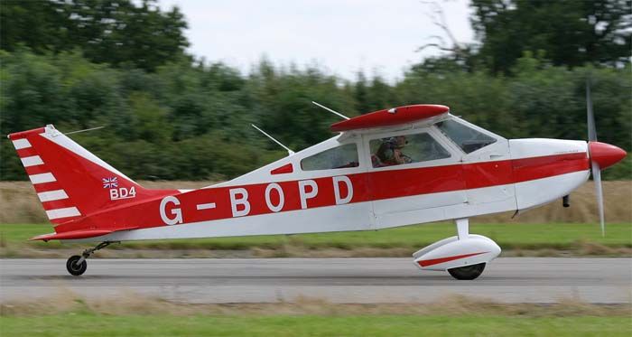

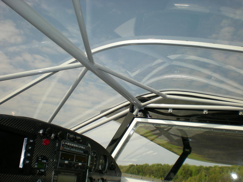

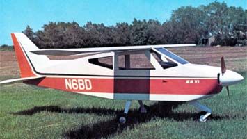

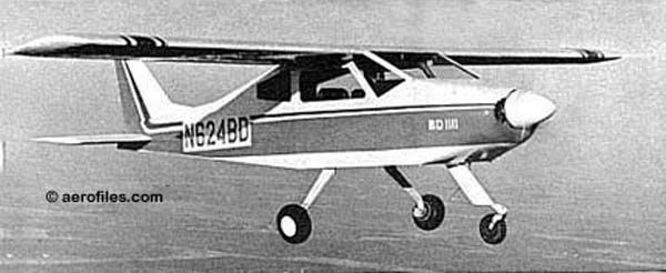

Смотри. Можно кабину выполнить так:  BD-4 и  BD-6
    39,3 КБ · Просмотры: 160
    16,9 КБ · Просмотры: 149
    27,9 КБ · Просмотры: 151

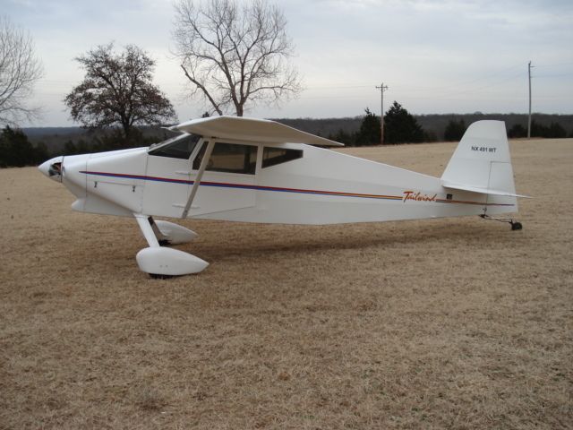

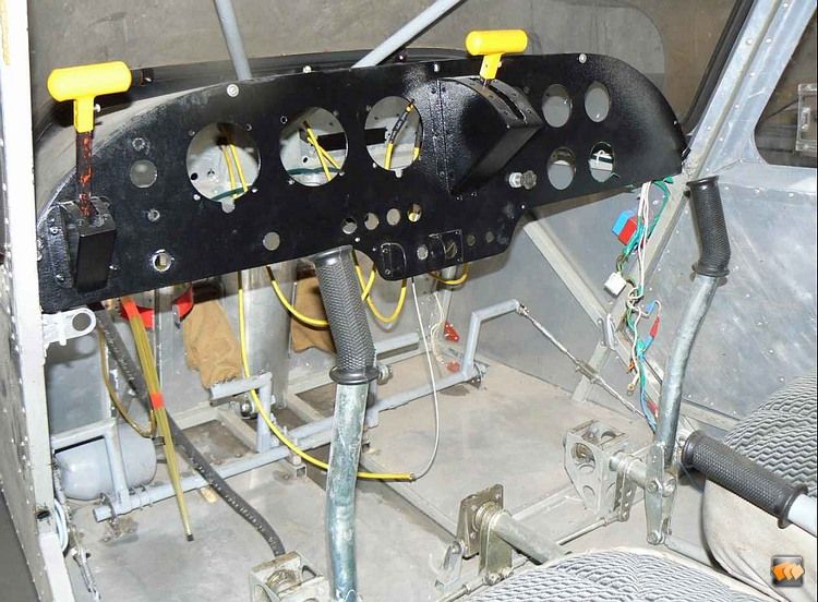

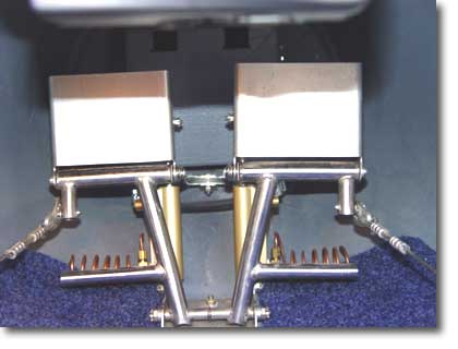

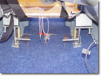

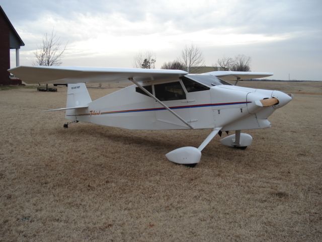

А можно и так: Wittman Tailwind
http://www.reaa.ru/cgi-bin/yabb/YaBB.pl?num=1159283374/0
(И педальки там можно подсмотреть на какой-то стр)
    53 КБ · Просмотры: 162
    45,1 КБ · Просмотры: 156
    58,8 КБ · Просмотры: 150
