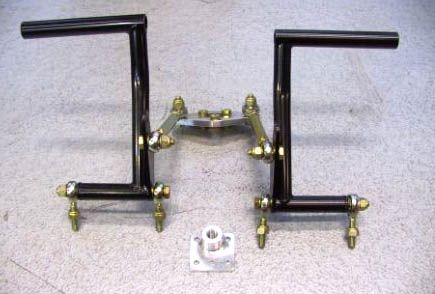

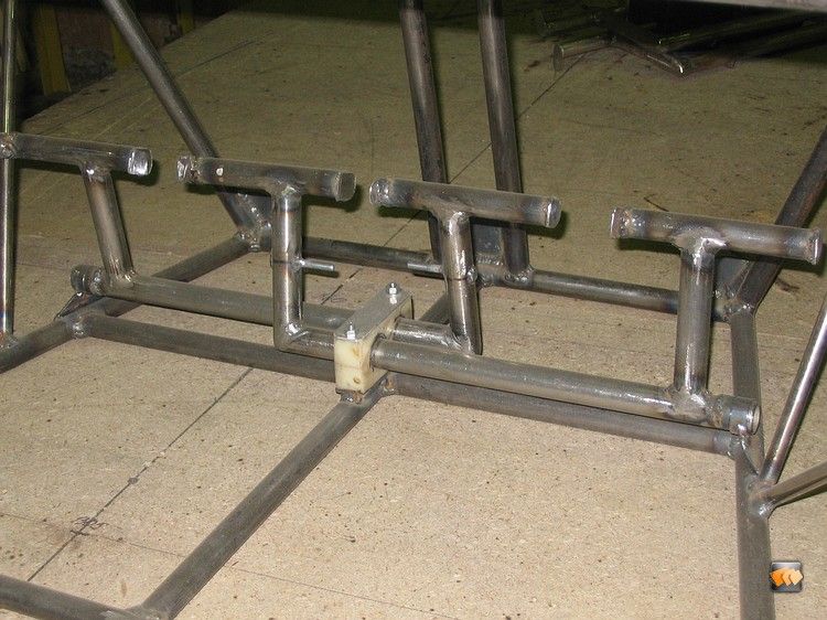

Предлагаю обсудить схему ЛА.
   И ещё.

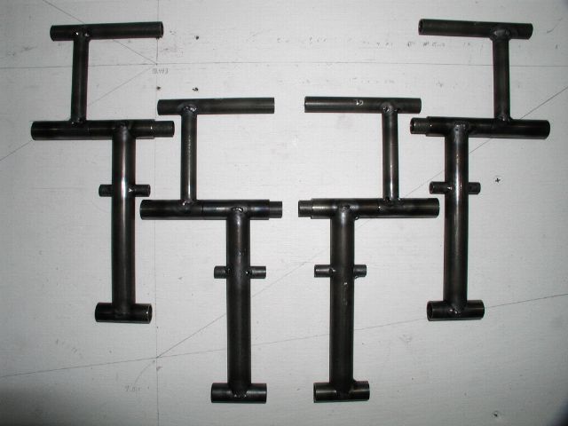

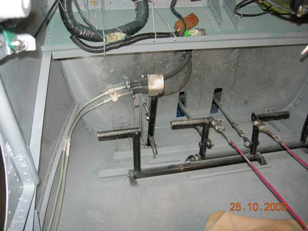

Ильич,по конструктиву понятно,но вопросы остались.Все педали не регулируемые,качающегося типа.Каков полный ход и как с ногами разной длины?
С уважением.
А что,у Вас такой большой коллектив разного роста?Расчитывайте на мелкого пилота так что-бы при полностью отлонённых педалях у него ноги выпрямлялись до конца.Ну а высокие чуть согнут ноги и будет вполне приемлемо.
Полный ход педалей +100мм -100мм

2 Rukan-1

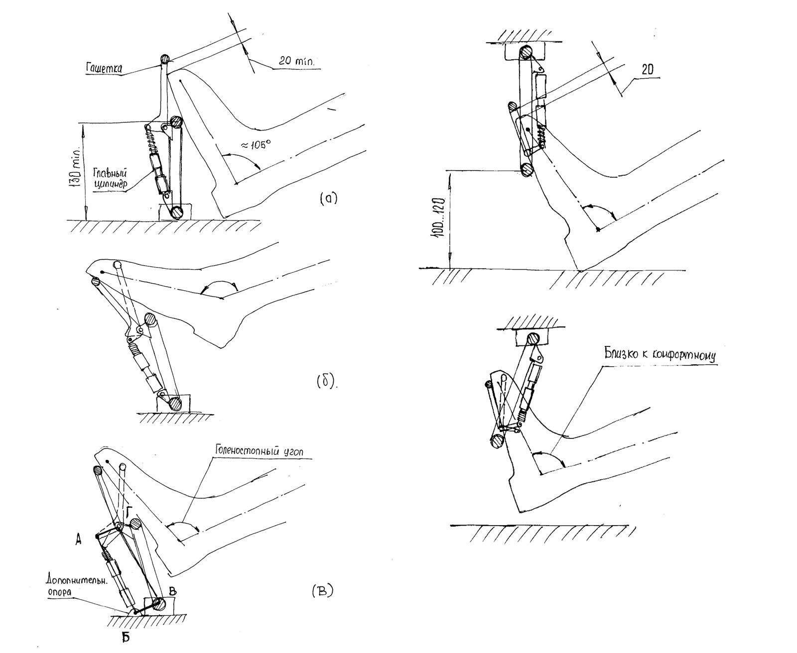

Некоторые соображения по выбору педалей.
Вы остановились на конструкции с горизонтальными осями. Возникает вопрос - где должна быть ось - сверху или снизу?
Если у Вас планируются тормоза на педалях - то ось, по моему, лучше расположить сверху, и вот почему.
На мой взгляд и по моему опыту, расположение тормозных гашеток должно быть таким, чтобы для торможения необходимо было сдвинуть ступни вверх. То есть положение гашетки определяется так, чтобы между носком обуви самого большого летчика и гашеткой было около 20 мм (носок ходит под гашеткой).
Допустим, что Вы выбрали нижнее расположение оси, рисунок (а)(б)(в). Наиболее заманчивым является установка цилиндра прямо на рычаг педали (а). Теперь представьте, что Вам надо нажать тормоз при отклоненной педали (б). Гашетка уйдет далеко вперед, и для того, чтобы нажать тормоз, Вам придется изображать Майю Плисецкую. Глупая конструкция? Но именно так были устроены тормоза и педали на первых Столах Водолазского и Корветах "Гидроплана". Не повторите, пожалуйста, их ошибок.
Более удобна схема (в), при которой цилиндр выносится на отдельное крепление, а оси вращения педалей, гашетки и точки крепления цилиндра образуют параллелограмм АБВГ. Тогда тянуть носочек Вам придется меньше, но все равно угол в голеностопе при нажатии гашетки будет больше, чем оптимальные 105...110 градусов.
Слева приведена схема педалей с верхней осью. Здесь ситуация иная: при отклонении педали гашетка движется по меньшему радиусу, и для того, чтобы нажать тормоз, Вам необходимо просто сдвинуть стопу вверх... при параллельном перемещении стопы гашетка будет нажата "автоматически". Да и конструкция в этом случае получается проще, так как отпадает необходимость устраивать дополнительные крепления на конструкции, что весьма ценно именно для ферм.
    131,7 КБ · Просмотры: 202
Теперь про регулировки.
Идеально конечно сделать регулировку и педалей, и положения сиденья. Однако если приходится выбирать одно из двух, то проще - и правильнее - двигать сиденье:
проще - потому, что при этом отпадает необходимость либо делать подвижные рычаги (еще тот геморрой) либо что-то делать с меняющейся длинной троса.
правильнее - потому, что у человека, как правило, длинна ног и рук пропорциональна. То есть если длинноногий пилот сдвинул назад кресло, то его длинными руками он комфортно достает до всех рычагов и ручек.

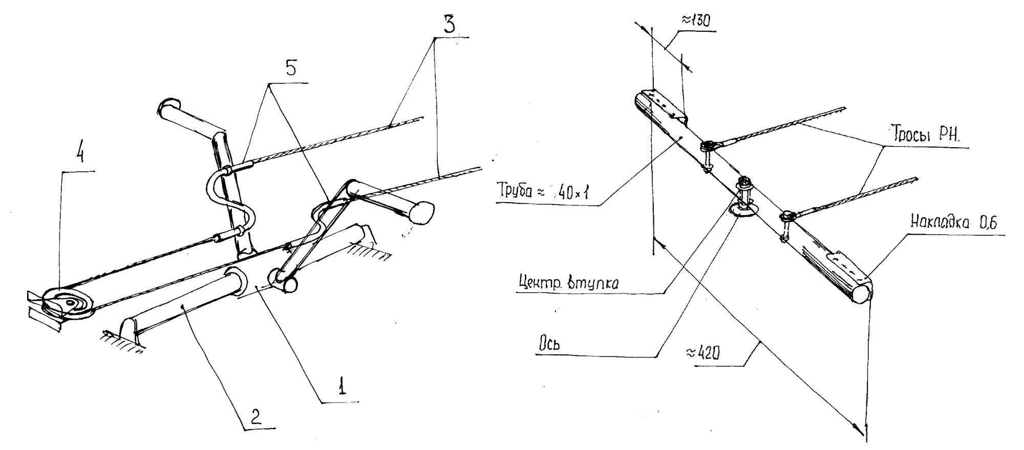

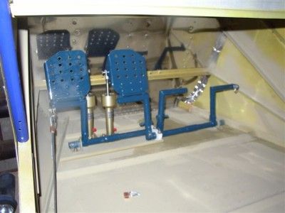

В заключение пара картинок.
Наиболее простую конструкци. педалей я видел на истребителе А6М5 (Зеро) коий мне любезно дал осмотреть камрад Обсервант (привет, ББ!) Труба 40х1, пистон, ось 12 мм, два дюралевых гнутика - и БАНЗАЙ!!!!
Очень изящное решение регулируемых педалей на Даймондах. Блок педалей 1 ходит по направляющей 2 (фиксация - палец с пружиной). Тросы 3 пропущены через S-образные стальные трубки 5 и замыкаются через ролик 4.
При необходимости регулировки перемещается блок 1, при этом тросы (без нагрузки) спокойно "просачиваются" сквозь трубку. Но стоит нажать на педаль - трос "заклинивает" в S-образной трубке - и она уже работает как заделка.
УспехоВ!!!!

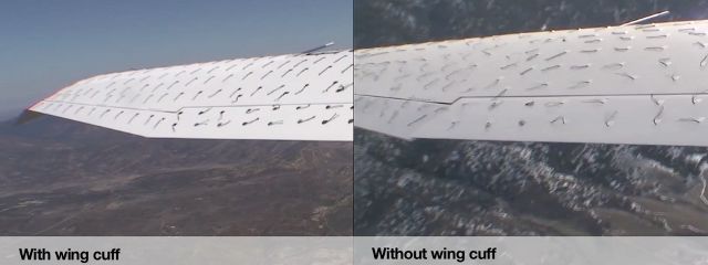

Не сочтите за наглость,но может быть Вы "на глаз" подскажете по вопросу 243-244,РДК-43 ещё не распечатал,но встретил картинку,на мой взгляд подтверждающую вариант расчёта 2,на сайте ICON.Там видно,что турбулентное течение на максимальном угле атаки состоит из двух циркуляций ,вращающихся в одну сторону.Граница этих циркуляций проходит в месте излома(перехода прямого участка крыла на трапецию),а т.к. вращение в этом месте встречное,то происходит взаимогашение скоростей и получается относительно застойная зона,в которой будет какое-то время сохраняться обычное обтекание этого участка крыла,пока вихри не сольются воедино при дальнейшем увеличении угла атаки.На рисунке распрделения Су сеч по размаху,это соответствует пику в районе излома.Я не прошу пересчитывать,всеравно я это рано или поздно сделаю для себя,просто может быть Вам в своей практике авиаконструктора приходилось сталкиваться с подобным.И если я сделал правильный вывод по картине обтекания,то,возможно,и варианты 3 и 4 недалеки от истины?

Честно скажу - устройства типа wing cuffs (назову его по-русски "наплыв", так наверное точнее всего) я не применял.
(1) на сайте ICONа я не нашел крыла с наплывами (они действительно выглядят...не кошерно 🙂 ) По сути wing cuff - это  модификация профиля концевого участка крыла, решающая две задачи:
- генерирование вихря, уменьшающего фактический угол атаки концевых сечений крыла и, одновременно, "запирающего" перетекание потока в "клин" между корневой нервюрой элерона и концевой нервюрой закрылка.
Это увеличивает эффективность элерона на больших углах атаки
- создание своего рода фиксированного отклоненного носка, также уменьшающего фактический угол атаки концевого участка. В какой-то степени применение наплыва эквивалентно отрицательной крутке концевого сечения.
Как правило, наплывы появляются "не от хорошей жизни", поскольку ощутимо снижают качество. И комментарии Айкона косвенно это подтверждают.

PS что касается педалей - могу выслать Вам комплект чертежей спаренных педалей с верхней осью, правда под тросовую проводку тормозов. Такие педали и тормоза уже лет десять работают на химиках, а как там приходится крутиться на земле - Вы, наверное, догадываетесь🙂
...на сайте ICON.Там видно,что турбулентное течение на максимальном угле атаки состоит из двух циркуляций ,вращающихся в одну сторону...
А дайте ка ссылочку на источник, плиз. Есть опасения, что Вы делаете ошибочные выводы.
Согласен полностью!
Но есть и ещё гораздо более изящный вариант этого же самого решения.
Всё то же самое, но перевёрнутое на 180 градусов. Труба крепления педалей 2 под приборкой монтируется с выводом на саму приборку штурвальчика для перемещения блока 1 "вперёд-назад". Сел в кресло, подкрутил штурвальчиком педали под свой размер и вперёд - START UP!
А на сами педали монтируются тормозные педали по типу тех, о которых Вы тут выше писали (как на АН-24). И всё!
Красиво, функционально, удобно в полёте и на земле (пол кабины от мусора с башмаков пилота "пылесосить").
"...я ТАК думаю (С)..."
😎 :🙂 :craZy
Единственная сложность возникнет при необходимости сделать дублированное управление при посадке пилотов "side by side"  (плечом к плечу то есть).
Но и она решаема, объединить тросовую проводку можно уже за спиной пилотов на одну общую трубу качалку. Не проблема при тросовой проводке
http://www.iconaircraft.com/news.html#icon-advances-flight-safety-on-the-a5
Михаил,вот код страницы,с английским туго(неуч,блин),с выводами мог и напортачить,но,судя по шелковинкам...
Алекс_502! Браво! Снимаю шляпу вместе с головой!!!!
Действительно очень хорошая идея.  В который раз убеждаюсь в полезности общения здесь!
