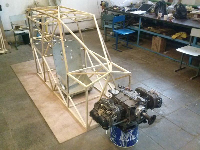

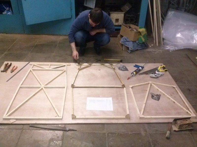

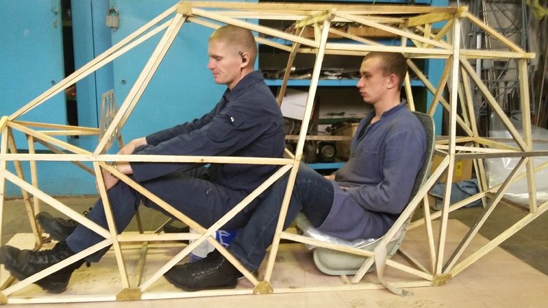

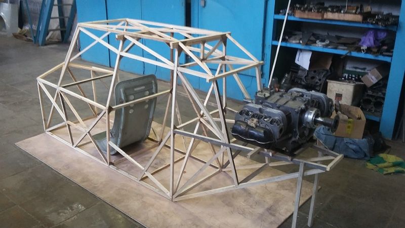

  Господа, мы внимательно относимся к вашим предложениям и замечаниям, но самолёт этой схемы мы решили строить.
     Сейчас один из наших, который делал диплом по КАИ-12, учась у нас в техникуме, делает диплом по данному типу, в высшей школе. По его расчётам получается, что для полёта с вертикальной скорость в 1 м/сек необходима потребная тяга  в пределах чуть больше 100кг. Так что при отказ одного двигателя  нечего страшного не произойдёт.
    Мы изготовили макет каркаса кабины для проверки эргономики.

И всё же, зачем лепить сюда крыло от Бланика, да ещё с обратной стреловидностью?
Почему бы не поставить прямоугольные консоли с профилем Р-IIIА, с щелевым закрылком, с хордой 1250 и с длинной 4400?
Денис  наверняка  прав.  Лучше  все же  новое  крыло  и  прямое, а  новый  самолет  с  крылом  неизвестно  какого  состояния/  особенно  внутри/  не  стоит  мутить, опасно  это.  Кабина  инструктора  маловата, может  как  на  Пейпере  сделать  откидной  борт?  Еще  воспримите  как  пожелание ,  поставьте  более  продвинутую  автоконверсию, если  денег  нет  на  Ротакс.
   Ставим крыло от "Бланика" потому что оно у нас есть.
  Ну а если у тебя есть крыло которое ты предлагаешь, то у нас есть расчет и под такое крыло, но нет крыла. Если ты нам подаришь такое крыли то мы будем делать другой вариант, сэкономим год времени и кучу денег.
    Вот тебе другой вариант.
