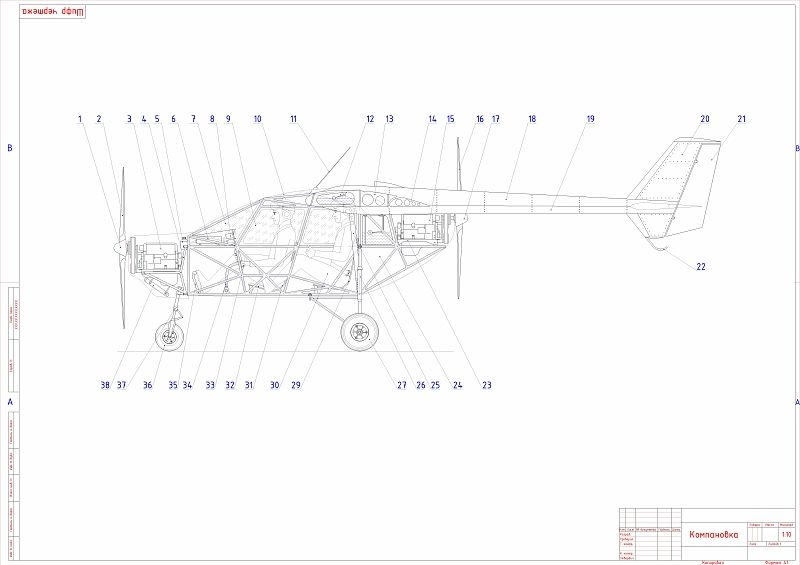

Предлагаю обсудить схему ЛА.
Я думаю правильнее было бы сделать центроплан обеспечив ему необходимую жесткость на кручение . К нему крепить хвостовые балки и консоли крыла.
  Слишком мудрённо.
  Слишком мудрённо.
А  чем Вы будете брать Мкр от  хвостовых балок?

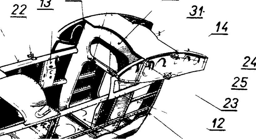

Были  у  нас  вот  такие  решения  в  80-х  годах.
     Господа, все схемы двухмоторных самолётов, с вами и без вас , мы уже рассмотрели и обсудили в начали. А теперь мы хотим обсудить варианты быстро разъёмного соединения хвостовой балки. Для нас это пока не решённая задача.

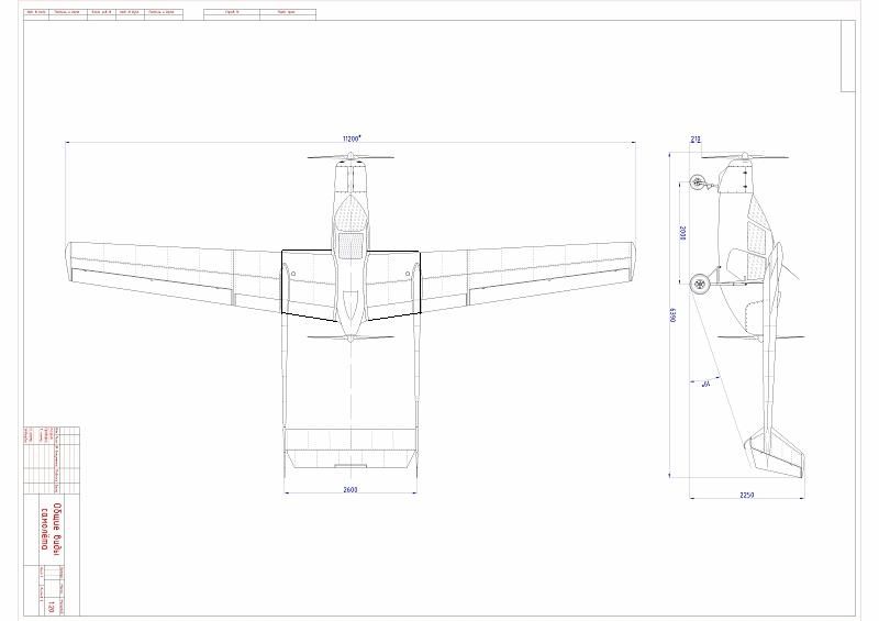

Ширина указана 2600, как перевозить? Ни в один авто не влезет.

Вот мне не понятно, за что собирается топик-стартер цеплять хвостовую балку?  Корневая часть крыла , как мне кажется, не обеспечит необходимую жесткость на кручение для восприятия   момента от ГО при расчетных перегрузках, не рассчитано оно на это. Придется ставить дополнительные силовые нервюры   и многое другое .
Поэтому я и предложил вариант с центропланом .

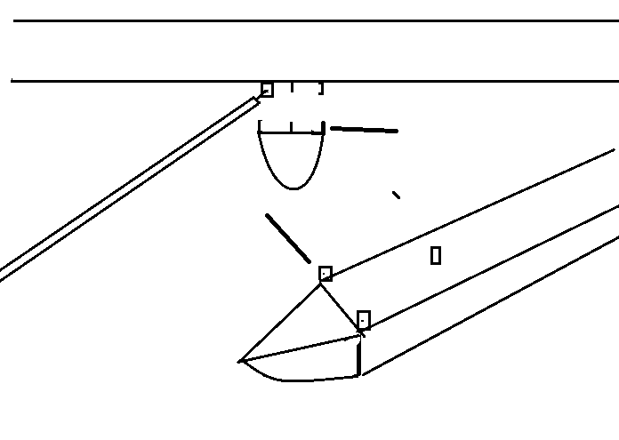

А я бы предложил еще раз свой вариант а) в посте 599. Если крыло сделать с двумя подкосами , а балку подвесить снизу в месте крепления подкосов-все проблемы исчезают.

К чему Вы предлагаете крепить  эти 3  узла снизу?
Можно вообще не 3-мя, а  2-мя узлами на балке обойтись. и крепить балку снизу к двум подкосным узлам. И делов то. А если ещё сделать замок типа бомбового, то вообще простота.
1983 ,если взять в рассмотрение  крепление  балки по  Вашему , было бы правильней задний узел перенести на перед. Так как  узлы крепления крыла  Бланика находятся на передней стенке и заднем лонжероне.
