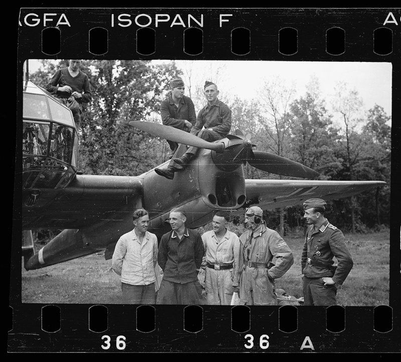

Делай проверенную конструкцию, вот эту:
    120,2 КБ · Просмотры: 216
