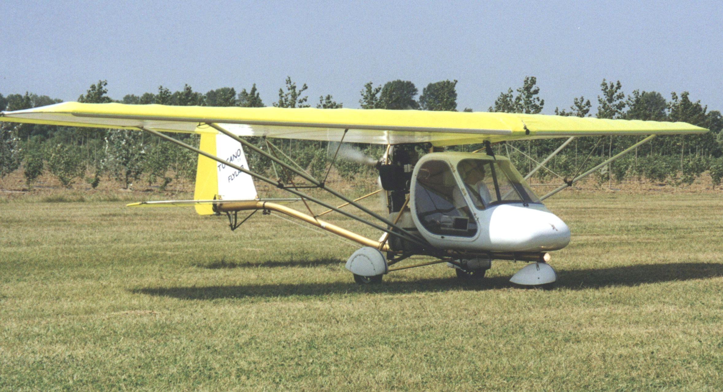

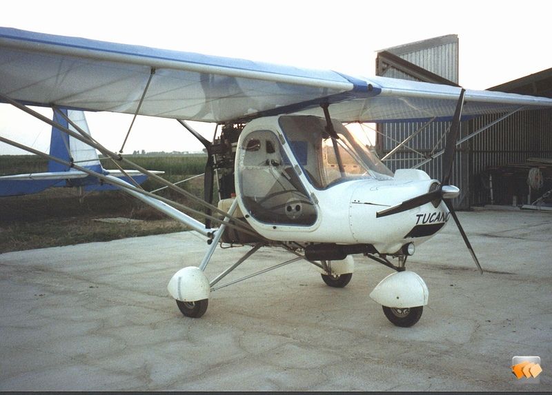

Канадцы уже делали как-то раз...
http://www.ultralightflyer.com/toucan_canaero/pictures.html
На счёт канадца, я полностью согласен с мнением Палыча и Алекса - самолёт тихоходный, по крылу видно что создавался для укороченого взлёта и посадки и полётов на небольшие растояния, а посиму как раз для такого самолёта самое то расположение двигателей на крыле. А если ещё крыло запарасолить, то вообще песня будет.

Вот еще один вариант
    74,1 КБ · Просмотры: 237
Подтверждение факта осуществимости схемы тяни-толкая. Воздушные винты при этом, похоже, одинаковые. :-?
При этом сохранена простота конструкции хвостовой части и крыла. Колеса тоже правильного диаметра.
