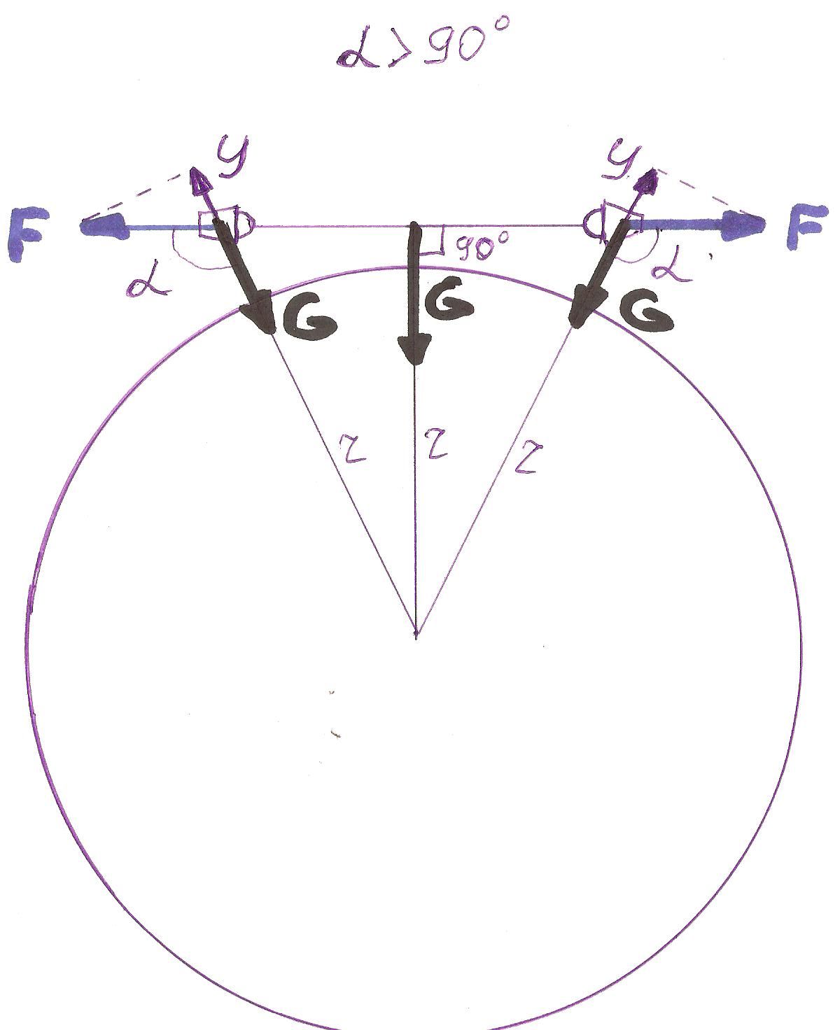

Земля круглая,сила тяжести направлена к центру по радиусу,если крутить вёдра перпендикулярно одному радиусу и центры масс этих вёдер не расположены на этом радиусе-ТО...,сила тяжести и центростремительная сила приложенные в ц.т. этих вёдер -НЕ ПЕРПЕНДИКУЛЯРНЫ!!!
Если я не прав опровергните.
G-сила тяжести,
F-центростремительная сила,
r-радиусземли,
Y-проекция F на радиус (подъёмная сила)
Вот вы уловили СУТЬ! Нужна всего лишь окружная скорость при которой достигается центростремительное ускорение в 9,8 м/сек квадрат!!!! И вертикальная сила массы груза имеюшего это ускорение будет равна 0 :STUPID и уйдет на растяжение конструкции! а так как на противоположном конце окружности та же масса будет, все это уравновесится!!!! :STUPID А вертикальная 0!!!!! Не подъемная сила , действие груза на опору а 0!!!! :STUPID! И приложив традициооные способы создания подъесной силы, мы подымем остальную часть ЛА
И Ваш рисунок ниже.

Прав только в одном - вес и правда уменьшается, а вот в величинах этого уменьшения не совсем прав и, видимо, придётся пояснить, потому как этим бредом начинают болеть другие не окрепшие умы.
Ускорение свободного падения равно 9,8м/с[sup]2[/sup] и, создав такое же центробежное ускорение, перпиндикулярное вектору силы тяжести, результирующая сила будет направлена под углом 45[sup]о[/sup] к вектору силы тяжести.
Теперь по поводу круглой Земли: угол вектора центростремительного ускорения равен арктангенсу радиуса вращения груза, делённого на радиус нашей планеты, а учитывая, что эти радиусы "немного" различаются, то этот угол будет стремиться к величине в 90[sup]о[/sup]. Из этого прямо следует, что для получения вектора результирующей силы от силы центробежной и силы притяжения под углом 90[sup]о[/sup] к вектору силы тяготения Земли, центростемительное ускорение должно быть равно бесконечности. Даже уравновешивание веса без создания вертикальной тяги потребует таких величин центростремительго ускорения, какие не способен выдержать ни один материал на планете, не говоря уже о том, что доставить топливо из вращающегося бака будет невозможно из-за необходимости создать топливными насосом нескольких десятков тысяч атмосфер, что на сегодняшний момент технически не реализуемо.

Центростремительное ускорение вычисляется по формуле:
a = V[sup]2[/sup] / R
Для создания центростремительного ускорения равной Вами любимой величине 9,8 м/с[sup]2[/sup] крутя ведро на веревочке длинной 10 метров требуется скорость всего то 8,3244498 м/с.
При этом веревочка с ведром в пространстве над землей будет описывать конус с углом в 45 градусов к вертикали. Ведро при этом будет описывать окружность радиусом 7,0710678 метра. И что самое противное для Вас, как бы мы не раскладывали результирующую силу воздействия на опору, вертикальная составляющая так и останется равная весу ведра плюс вес веревочки. Это так сказать эксперимент "местного масштаба". Если Вы мыслите КОСМИЧЕСКИМИ категориями, то следует закупорить ведро так, что бы вода не испарилась в вакууме, приподнять его (ведро) над землей этак на километров 100 - 200 и придать ему скорость равную первой космической. И что самое интересное, для Вас лично, устойчивое вращение ведра будет происходить по замкнутой кривой лежащей в плоскости проходящей точнесенько через центр массы нашей матушки Земли.
Резюме: Выше изобретение откладывается на неопределенный срок по причине отсутствия законов физики удовлетворяющих Ваши амбиции.

Краткий экскурс:
Земля вращается вокруг так называемой земной оси. Точки пересечения земной оси с земной поверхностью называются полюсами.  Линия сечения поверхности Земного шара плоскостью проходящей через центр Земли перпендикулярно земной оси - это экватор. Из-за вращения вокруг своей оси и возникающей при этом центробежной силы, Земля немного сплюснута у полюсов и ее большая полуось (экваториальный радиус) почти на 21,4 км больше, чем расстояние от центра Земли до полюсов. Такой равномерно сплюснутый у полюсов шар называется  эллипсоидом вращения.
[highlight]Я уловил вашу мысль[/highlight], Вы своими заумными речами думаете ввести в заблуждение?  ;D Вы просто ЧИСТО МАТЕМАТИЧЕСКИ имеете в виду что, линия центробежных сил вращаемых грузов никогда не будет паралельна силе гравитации земли из за ее сферического строения. [highlight]Вы абсолютно правы![/highlight]. Особенно этот эффект будет очень виден, если вращать грузы по идеально горизонтальной плоскости с радиусом этак километров 15000км-30000км   ;D
То есть когда размеры тела приближенны к размерам планеты.
А при вращении грузов по радиусу в 10-25 м этим  принебрегают, ибо земную поверхность(и гравитацию) на таком расстоянии принимают параллельной плоскости вращения грузов
[highlight]Ей богу, на допущении того,что при малых размерах  тела(намного меньше размеров планеты!), земная поверхность -это плоскость, а  силы гравитации равномерны-строится вся механика! Никто же не учитывает кривизну земли, когда считает балансировку самолета, оперение которого расположено в 10-40 м от крыла, или ту же подъемную силу?!  ;D[/highlight]
Абсолютного уменьшения веса до 0 мы не получим никогда. но 99,999999999999-бесконечность % массы тела будут направлены параллельно поверхности земли на этих 10-25 м. А то что за пределами ЭТОГО радиуса-нас не колышет :IMHO
a = V2 / R
Для создания центростремительного ускорения равной Вами любимой величине 9,8 м/с2 крутя ведро на веревочке длинной 10 метров требуется скорость всего то 8,3244498 м/с.
[highlight]Конус под углом 45 к вертикали? Это типа вверх полетит?  ;D О ТАКОМ Я ДАЖЕ НЕ МЕЧТАЛ..... вОТ ЭТО РЕАЛЬНО ИЗ ОБЛАСТИ ФАНТАСТИКИ :IMHO[/highlight]Дальнейший ваш текст без комментариев

Плоскость вращения будет параллельна земной поверхности только тогда, когда ось вращения будет строго перпендикулярна той поверхности. Но это частный случай. Поверхность может быть и наклонной, тогда и ось вращения следует наклонить (наклонная поверхность).
Плоскость вращения  НИКОГДА не будет параллельна земной поверхности!!!! Ибо она плоскость ,а поверхность элипсоид!!!! ;D ;D ;D Геометрически!! ;D ;D ;
[smiley=embarassed.gif](исправил после замечания)
всеже как бы Вы не крутили, веревочка ВСЕГДА будет описывать конус с вершиной направленной от центра притяжения
Вы правы! Это чистая АБСОЛЮТНАЯ  МАТЕМАТИЧЕСКАЯ ПРАВДА!
НО ЕЩЕ РАЗ ПОВТОРЯЮ:
[highlight]На допущении того,что при малых размерах  тела(намного меньше размеров планеты!), земная поверхность -это плоскость, а  силы гравитации равномерны-СТРОИТСЯ ВСЯ МЕХАНИКА! Никто же не учитывает кривизну земли, когда считает балансировку самолета, оперение которого расположено в 10-40 м от крыла, или ту же подъемную силу[/highlight] :STUPID :STUPID
Если учитывать кривизну земли, и будь самолет математически умен-он не взлетел бы никогда!  ;D
