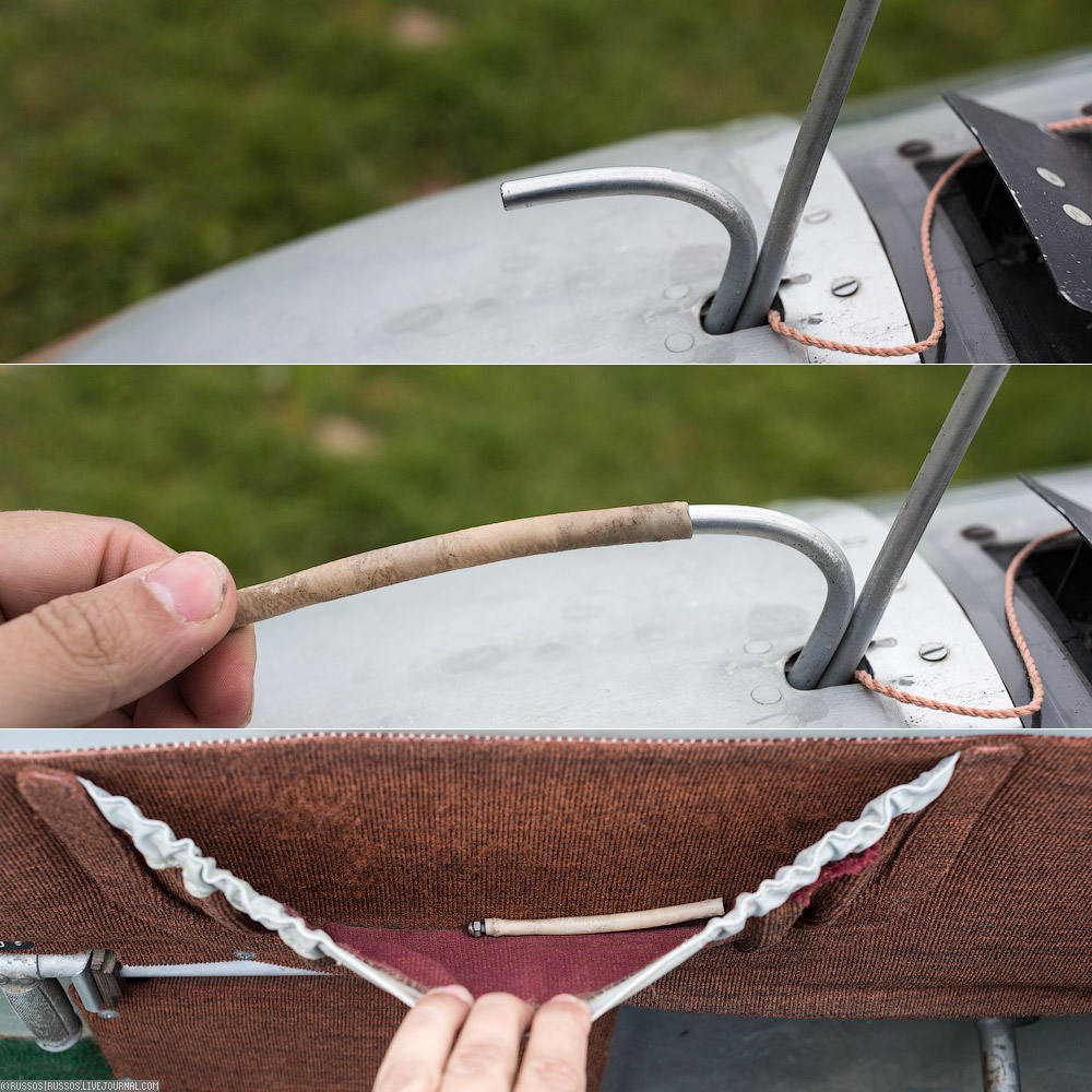

Отличная защита получается из куска подобранного шланга закрытого пробкой, через которую просверливается насквозь отверстие и вставляется стальное кольцо от ключей. На кольцо уже цепляется чего угодно. Думаю объяснил доступно и фото не требуется?
На скорую руку сделал приёмник из стандартного уголка Ф6 для топливных автошлангов. Провёл оным шлангом от носа обтекателя прямо на УС и удивившись в точности показаний такой миниатюризации - так и эксплуатирую! (УС-250) 😀

Применимость "крючка" для обтекателя зависит от формы этого обтекателя. К тому ж, надо ещё найти откуда статику взять...
Конечно,если на "Бланике" так получилось,то большего и не надо, но это-не универсальное решение, а одно из возможных.
И какие погрешности получились? В каком диапазоне скоростей?
Согласно показаниям ЖПС, поправок на ветер и тарировочной таблицы поверенного прибора - погрешность выходила не более 1-2 в диапазоне от 57 до 130 км/ч!
Статика никуда не выводилась, так и замеряется за приборкой дельталёта.

Вам сказочно повезло, видимо погрешности компенсировали друг друга. Обычно, на границах диапазона скоростей они больше на порядок. Но и диапазон скоростей у вас небольшой. У "Бланика" он  почти 200 км/ч. 😉
Более того. Пробовал менять установку направления этого "пвд" градусов на 10-15 в разные стороны - разницы в показаниях не обнаружил абсолютно.
С возрастанием скорости точность приборов обычно так же возрастает. Наибольшую щепетильность к точности проводил именно для минимальных (посадочных) скоростей.
