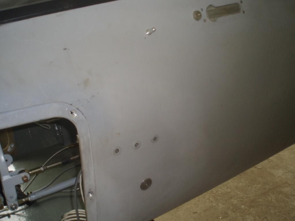

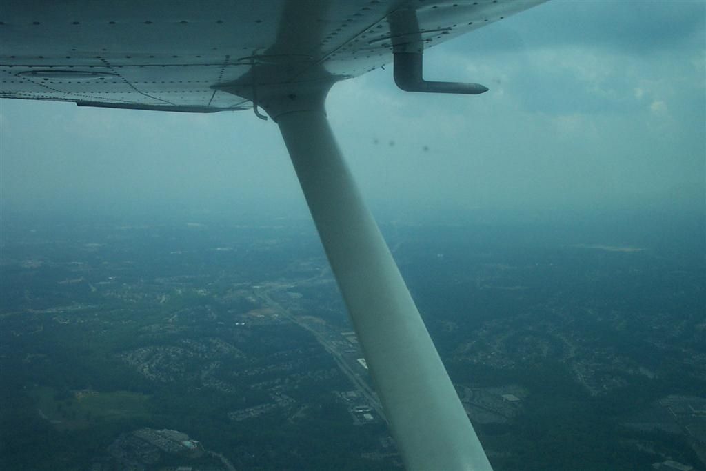

У нас статические порты установлены по обоим бокам фюзеляжа(компенсируют погрешности при скольжении), а ПВД под носовым обтекателем(дождь не попадает) и никто случайно не повредит. В кабине приёмник статики ставить не желательно(будет разность давлений в кабине и за бортом). В прочем как на Цесснах и Пайперах(ПВД под крылом, а "статика по бортам).
