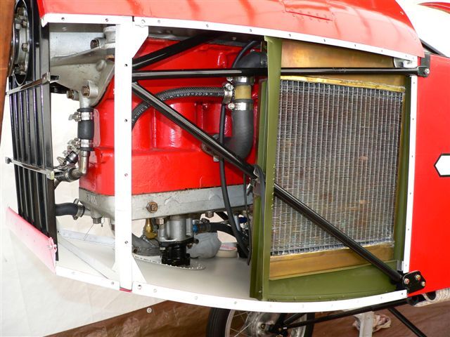

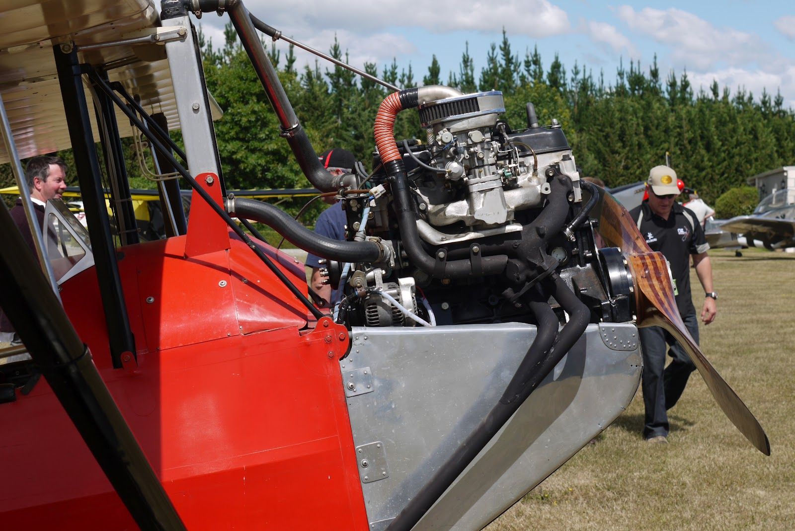

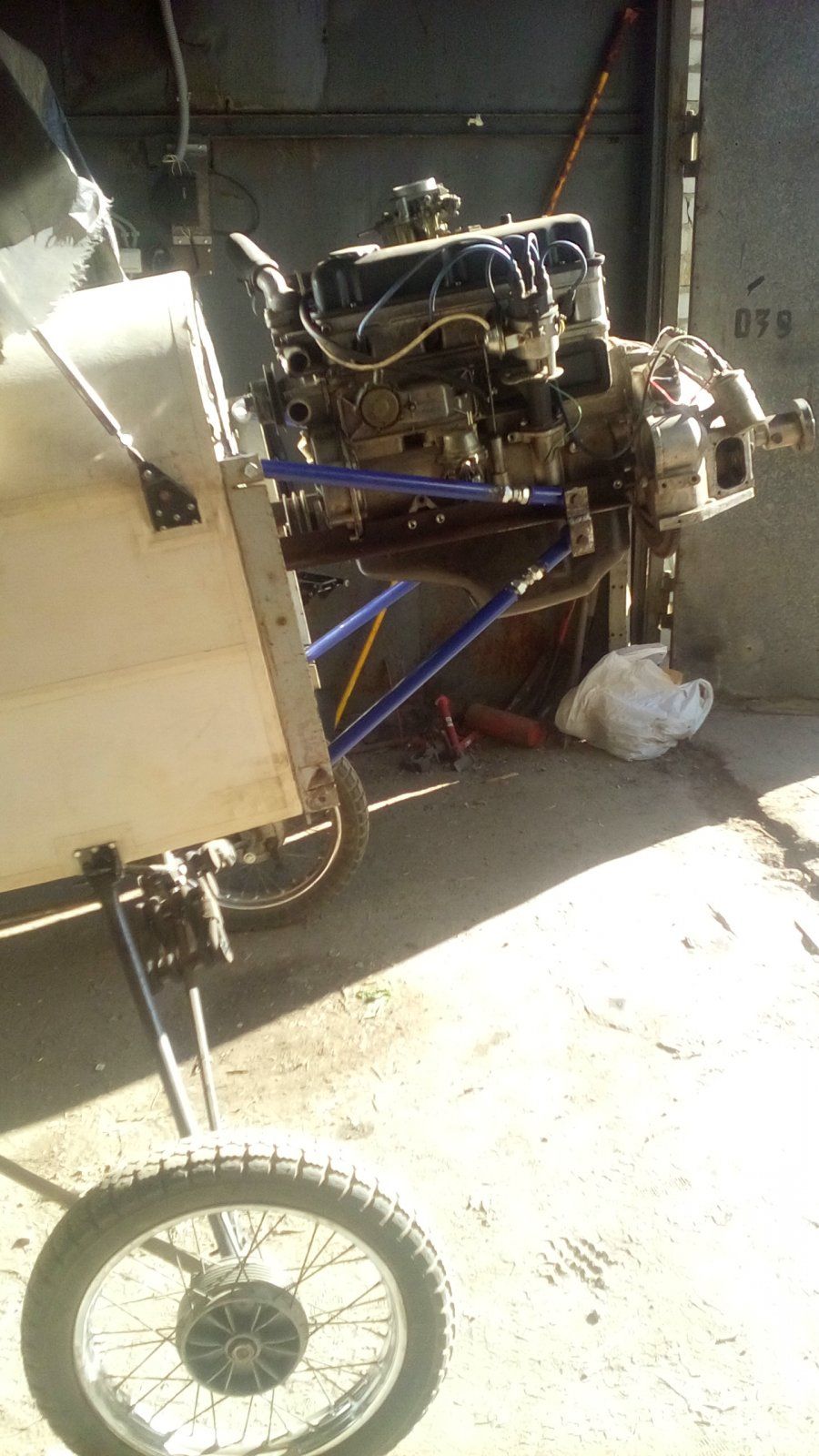

Какие особенности у современных авиационных СЛАшных двигателей с прямым приводом винта? Обычно это плоские 4 или 6 цилиндров. Низкая степень сжатия 7...8,5. Обороты максимальной мощности 2800...3500. Узкие фазы ГРМ. Двухклапанные головки.
Современный автомобильный двигатель не очень то вписывается под такую задачу. Самое простое - подобрать двигатель с подходящими характеристиками. Например Honda L-серия i-DSI объёмом 1,33 или 1,5 будут иметь 50-55 л.с. при 3000 (это если с двигателем не делать ничего). Максимальный крутящий момент и наименьший расход на оборотах 2700...2800, то есть в крейсере. Диаметр винта наверное не более 1,4 если самодельный деревянный.
Добавьте примеров двигателей кто знает. Четырёх цилиндровый дизель не предлагать 🙂
Наверное самый правильный вариант как основу использовать изначально турбо мотор. Во-первых, из за низкой степени сжатия. Во-вторых, фазы ГРМ у них обычно уже, чем у атмосферных.
Однозначное удаление или глушение систем типа VVTi, Vtec, коллекторов с изменяемой геометрией и прочих систем, предначенных для высоких оборотов.
Ну и далее кучей перечислю весь возможный колхозинг пришедший в голову )))
Перешлифовка кулачков распредвала для уменьшения фаз - делается даже в гаражных условиях, видео на Ютубе хватает. Установка клапанных пружин меньшей жёсткости, раза в четыре. Отключение половины клапанов, при 4-х клапанных головках - способов несколько, вплоть до заглушки на клапанное седло.
Нюанс по степени сжатия. При узких фазах ГРМ и малой заявленной степени сжатия на низких оборотах реальная компрессия запросто может быть больше, чем при большей заявленной степени сжатия у высокооборотистого двигателя с широкими фазами на этих же низких оборотах.
