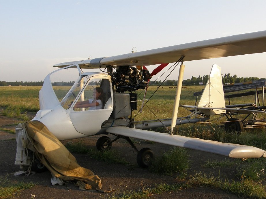

Ну вот, как и обещал. Не призываю копировать, подсказываю путь. Сделать это на Авиатике возможно (даже при наличии расположенного сзади толкающего винта). Главное воплотить идею расходящихся тросов в 2-х плоскостях с каждой стороны.

Спасибо . Но у авиатики конструктив всё таки отличается . И там применить такую схему не получится . Я поставил два троса от верхнего узла крепления стойки к вертикальному килю . Хотя и летал без них . Это скорее ради спокойствия душевного , так как хвост слегка удлинён . Но колбасит их здорово в полете , надо будет подтянуть и грузики повесить для снятия резонанса .
