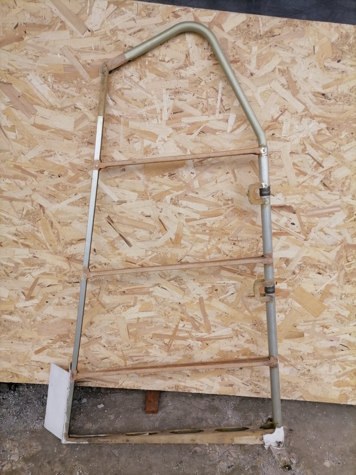

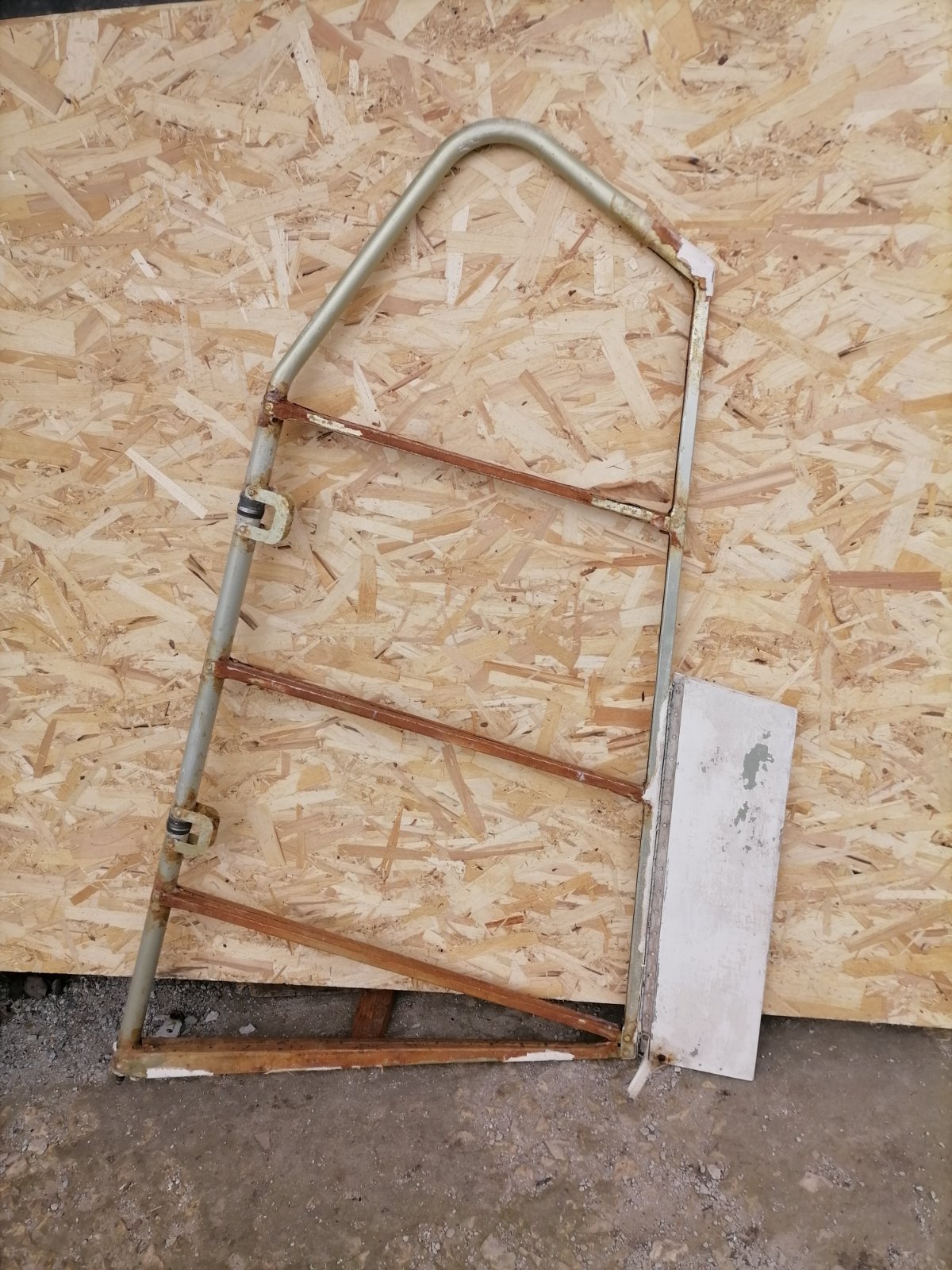

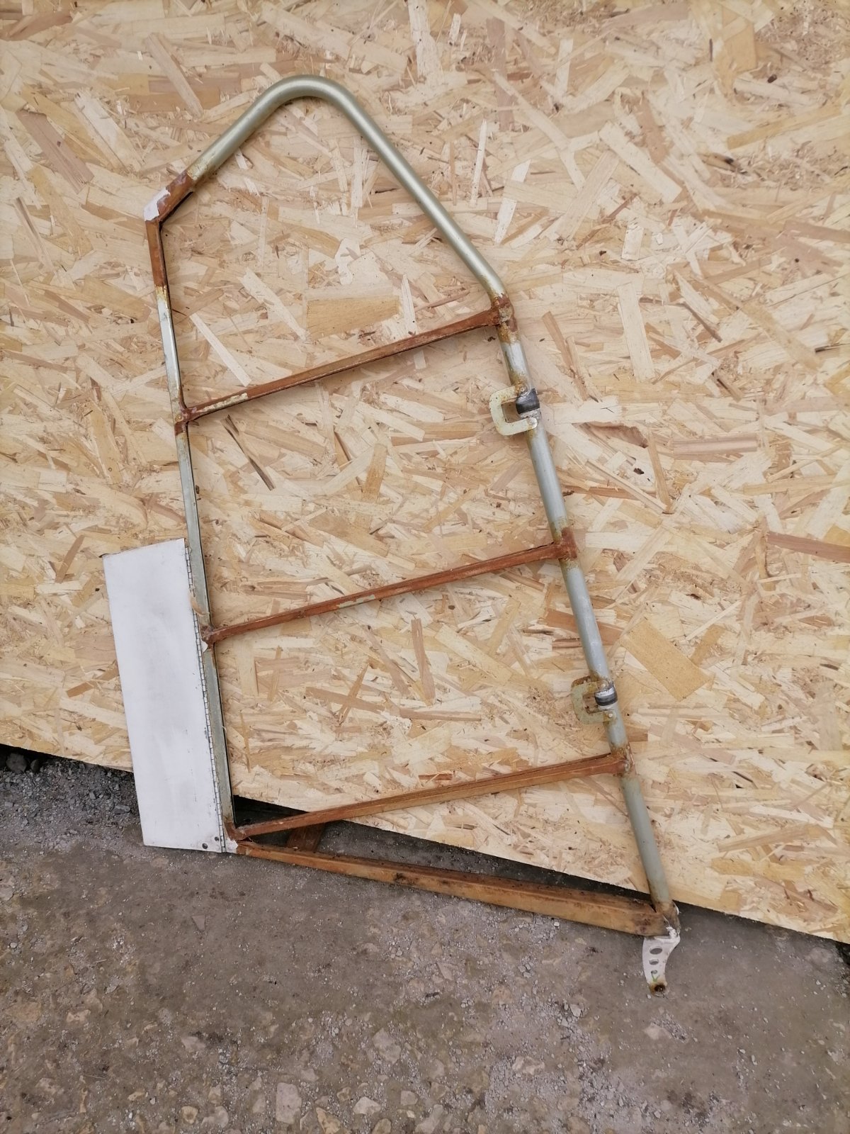

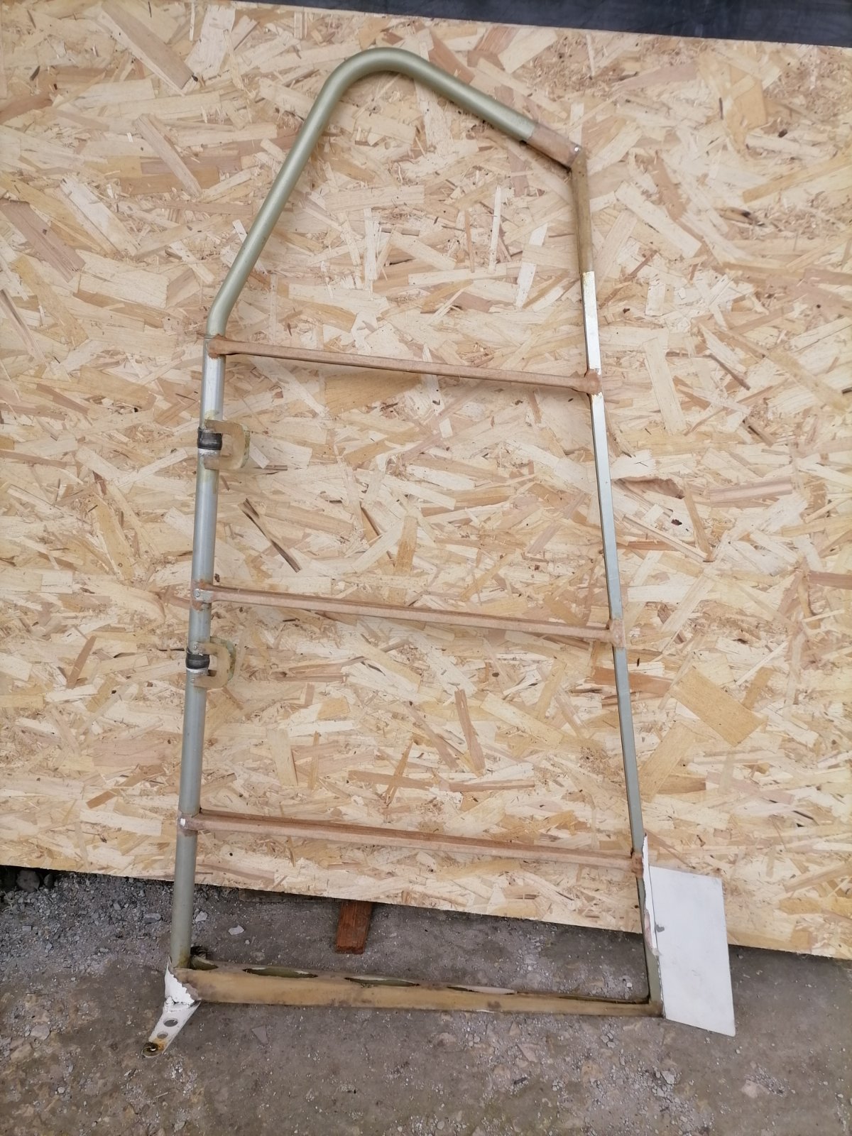

Кронштейны крепления повторяют конфигурацию фрезерованных из дюраля , только сварные из нержавейки 4мм с усилением шайбами в районе отверстий под болт крепления лонжерона. Чертежей нет , делалось по месту , по картонным выкройкам . На верхнем 8 болтов м8 прочностью 8.8 с усилением изнутри вставкой из дюралевой трубы со стенкой 3мм ( разрезанной вдоль для подгонки по внутреннему диаметру.
Угол поперечного V -верх 1.5 гр нижнее чуть больше 2-3 гр.
Кабина - обтекатель разрезался вдоль на верхнюю и нижнюю половину расширялся на необходимую высоту , закреплялся с помощью накладок из листового полиэтилена через саморезы и изнутри закатывался стеклотканью на эпоксидном связующем . Также доклеивалась и вторая половина . Родное стекло , крыша и стойки полетели в отстойник . Вместо них был сварен каркас из круглой трубы Ад31 и двери из той же трубы . Остальное можете на фото рассмотреть .
Спасибо! Вижу что самолёт стал не только красивый, но и удобный. И ХО увеличили.
Изменена стреловидность крыла , сейчас 0 гр , V-1.5 гр . удлинена балка +0.3м
По ходу ещё вопрос разрешите задать - в каком месте и каким образом удлинили балку на 0,3м? Какие ещё переделки это за собой потянуло?
Ну просто проект достался толи от дирижабля , толи еще от чего со сдвинутой центральной консолью в середину . Сзади не хватало трубы , пришлось наращивать ну и заодно добавил чуток . Свернул трубу из 1мм дюраля из двух половинок и проклепал , как на Сигме тот же принцип . Остальной конструктив как на МАИ , только по новым размерам.
Ну и фальшкилем дополнительно жесткость добавил свернут также из д16 , только 0.8 в виде П-образной детали .

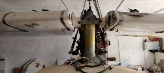

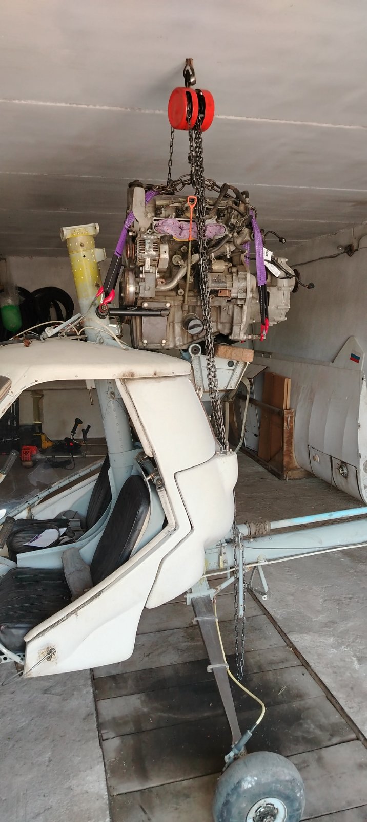

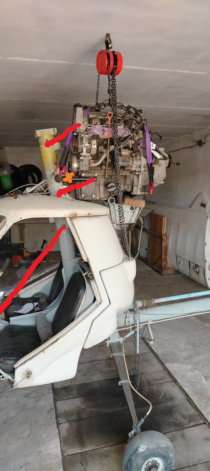

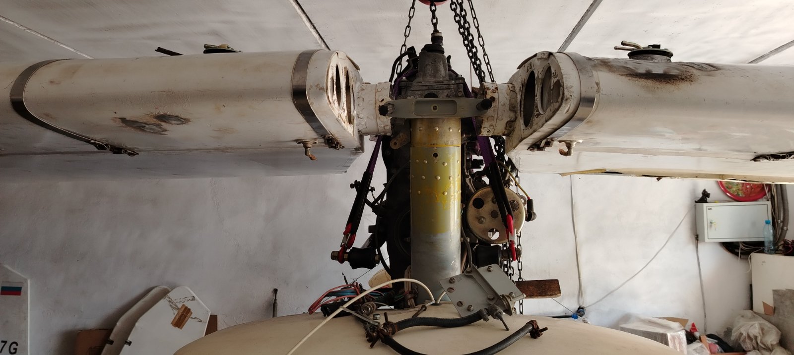

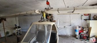

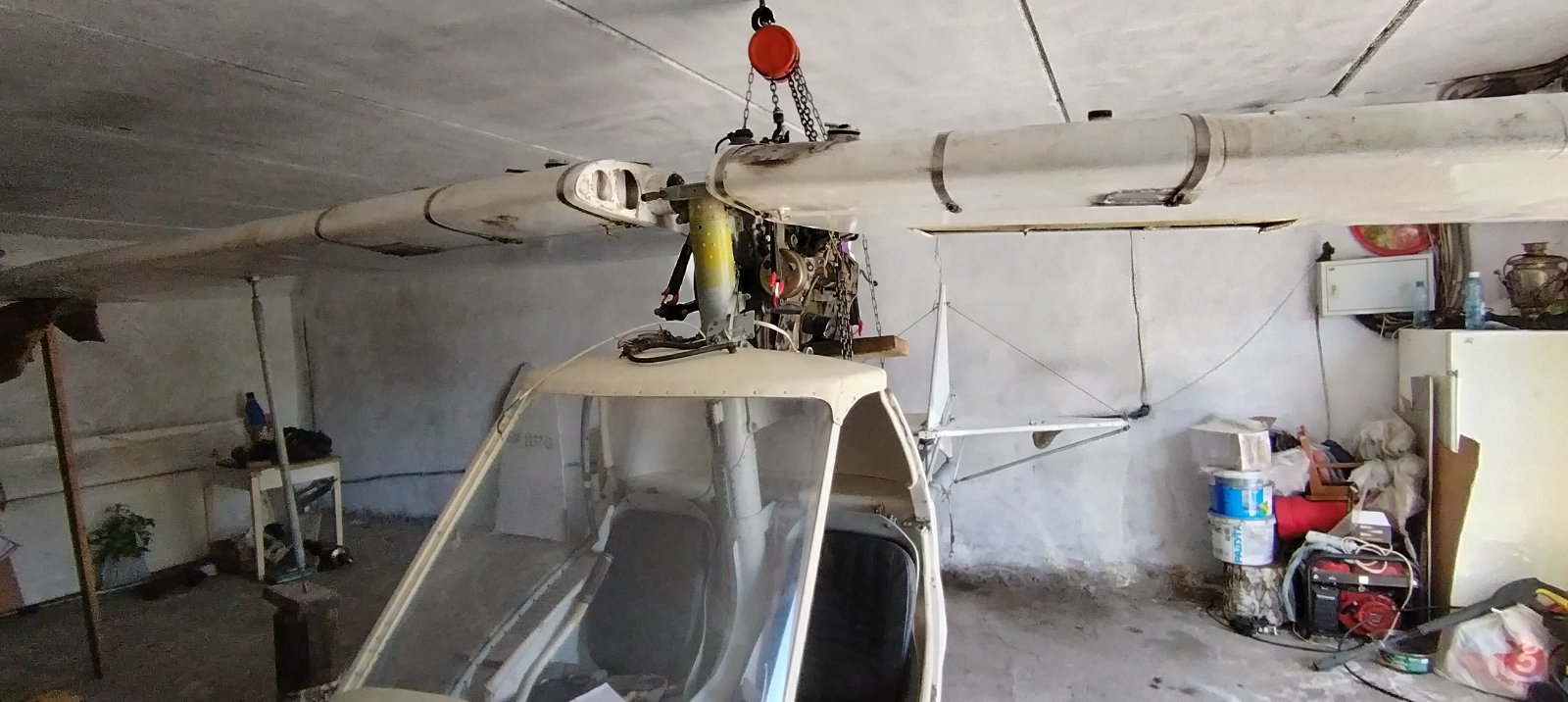

Добрый день, Владимир Михайлович))) Потихоньку примерки делаю. Мотораму решил оставить родную и сделать переходную пластину от двигателя. В целом встает нормально - мелочи не в счёт.
    161 КБ · Просмотры: 165
    189,5 КБ · Просмотры: 148
    188,3 КБ · Просмотры: 160
Неплохо-неплохо Леша! Очень даже неплохо компонуется для начала! Не ожидал от тебя такой прыти, если честно. Главное не торопись и всё у тебя получится.
Больше вверх двигатель не задирай.
1) Постарайся использовать для крепления " естественные" отверстия и места крепления на пилоне (чтобы его не ослаблять), они все завтуленные на усиленных участках. На двигателе также. Возможно поставить раскос под нижний (или верхний) болт крепления моторамы на пилоне в кабине и между пилотами к нижней трубе провести для бОльшей жёсткости, но чтобы пилотам не мешал он.
Рассмотри также возможность кольцевой моторамы, если понадобится, конечно. Смотрю на вскидку, там и так хватает точек крепления на двигателе.
2) Чтобы не завышать ц.т. далее - посмотри вариант использования хим. баков в качестве бензобаков. Подключишь туда бензонасос (а лучше два в параллель для надёжности, у меня так) и не париться. А крыльевые баки пусть будут пустые как формообразующие крыла.
3) Естественно, переходную плиту под двигатель делаешь и нижнюю подпорку оставляешь.
Я тут тебе подсказки накарябал как мог. Но это только подсказки, т.к. я движок не подвешивал и тебе там на месте виднее.
4) И ещё: ты, как новый человек в авиации, обратись за консультацией к Лапшину В.П., он здесь на форуме присутствует, он профессор, и в дельных консультациях не отказывает.
Когда двигатель навесишь с винтом, подскажу как увеличить жёсткость всей системы хвостовая балка - ХО, будет компактно и жёстко. У меня так сделано.
