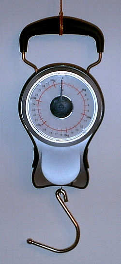

ВЕСЫ - это шутка такая ? или это всёже динамометр? А то знакомый парапланерис - Самоучка , тягу своего мотора измеряет напольными весами - лепит  их на табуретку к стенке, швабру ставит между брюхом и весами и газует... и винты он покупает волосатые  по 2 рубля , но ведь летаетже...
Разницу объясни. А то я не грамотный ни разу. Хоть на старости лет узнаю.
Обычно на весах взвешивают колбасу , а динамометром её и взвесить можно и определить с какой силой две собаки её в разные стороны тащат . Прикалываетесь , Анатолич ?
Да так, чуть... 🙂
Это для особо одарённых. Выдержки из великпедии, а то как-то пример с колбасой не очень понятен, куда собак цеплять, а куда колбасу ;D
Итак:
Весы[ch769] — устройство или прибор для определения массы тел (взвешивания) по действующему на них весу, приближённо считая его равным силе тяжести[1]. Вес тела может быть определён как через сравнение с весом эталонной массы (как в рычажных весах), так и через измерение этой силы через другие физические величины.
По тому, на каких физических законах основано взвешивание, весы можно разделить на рычажные (основаны на принципе рычага), пружинные (основаны на законе Гука, например, ручные пружинные весы), тензометрические (основаны на преобразовании деформации тензодатчика), гидростатические (основаны на действии архимедовой силы, применяются для измерения плотностей тел), гидравлические
Ручные пружинные весы — ручной прибор для измерения веса или массы, ручной динамометр. Как правило предназначенный для бытового применения.
Представляют собой достаточно жёсткую пружину, которая помещается в корпус со шкалой. К пружине прикрепляется стрелка. Пока к пружине не приложено усилие, то есть не подвешен измеряемый груз, она находится в сжатом состоянии. Под действием силы тяжести пружина растягивается, соответственно перемещается по шкале стрелка. На основании положения стрелки можно узнать массу взвешиваемого груза.
Пружинные весы могут оснащаться дополнительно системой вращающихся шестерёнок, что позволяет измерять массу предметов ещё точнее. Последние модели бытовых весов делают электронными.
С помощью таких весов можно узнать силу; так как они рассчитаны для свободного падения, то 1 кг на таких весах равен ~9,81 Н.
Иногда ручные пружинные весы также называют безменом.
Удлинение пружины описывается законом Гука.
