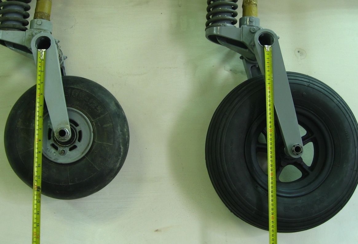

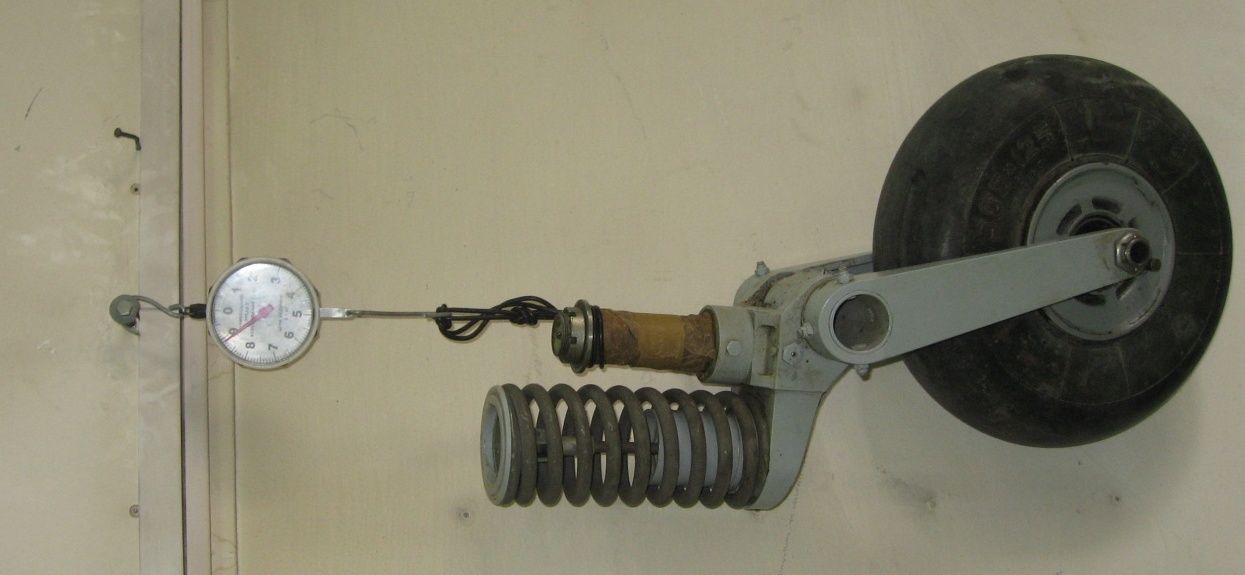

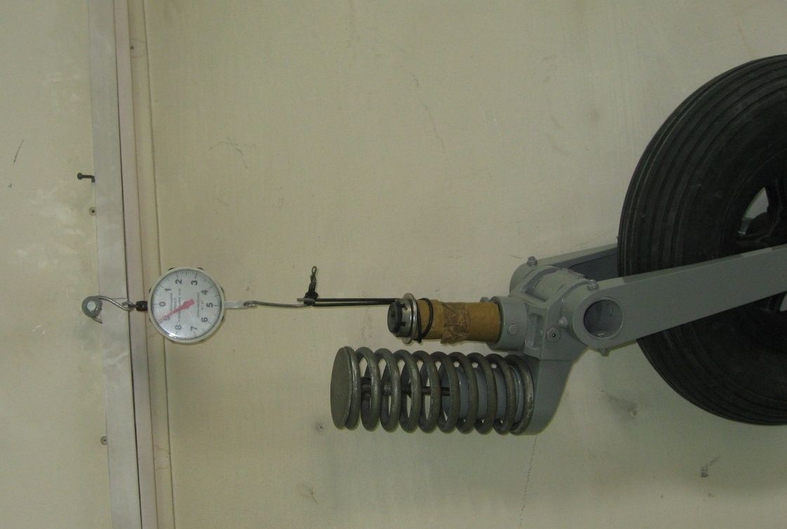

Переделка...

Спасибо , Анатольевич . Теперь работаю над основным шассийным узлом , включая тормоза. Ожидается увеличение массы на 3 кг.
Перья вилки увеличенной длинны создадут бОльший  сжимающий момент пружины.Возможно придется как то увеличивать жесткость пружины,или ставит амортизатор с резиновыми шайбами,как на сертифицированной авиатике.
Вообще-то, штатная пружина обжимается полностью уже при даче полного газа на месте; в эксплуатации удары витка об виток - не редки, и были случаи, когда из-за наклепа витков пружина лопалась без видимых причин.
Амортизатор с резиновыми шайбами и сделали для уверенного восприятия нормируемых нагрузок - Ваш покорный слуга, к слову.
Вариант резино металлического амортизатора рассматривается на ровне с пружинным  , но также есть многолетний опыт эксплуатации пружины с заложенным между витками пружины,
резиновым жгутом.
Вы  апсолютно правы , но дело в том , что при накатывании на препятствие , большее колесо передаёт на стойку меньшее усилие , чем маленькое колесо. В итоге нагрузка на пружину даже уменьшится   на разбеге и пробеге в равных условиях. Другой вопрос - приземление на переднюю стойку  с большим углом .
Согласен с Виктором Павловичем по  поводу обжатия пружины при" максимале "   на тормозах , но ни разу не ощущал пробоя при наезде на препятствие , т.к избегаю площадок на которых глубина ям и высота кочек соизмерима с размерами колеса ( хотя высотомеру пару раз мозги стряхнул ) По наклёпу на пружине ??? Летал на 6 и Авиатиках, включая спарки и боевые , на своей с 95 года , сам обслуживаю , с наклёпом не сталкивался , ни одного штока не стёр...

Колесо и на серийной спарке упиралось в" брюхо"и , кстати это являлось причиной капотирования в большенстве случаев- колесо упиралось в обтекатель , переставало проворачиваться ,начинало зарываться в грунт , вплоть до заземления ПВД с последующим капотом ... Проблема  была решена с помощью куска старого заводского топливопровода  длиной  около 400 мм , который закладывался между нижними витками пружыны до уровня верхнего обреза стакана - отбойника  ... На новой стойке , при том же плече от оси до пятна контакта и диаметре колеса 408 мм , при полном обжатии пружины , колесо не доходит до обтекателя , да и шток забыл уже когда тёрся о шайбы резино- металлического амортизатора
