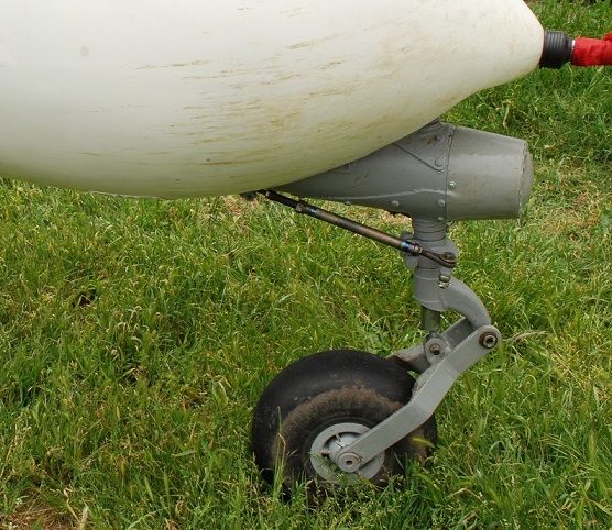

Приколов нет вообще. Показано шасси отличное от оригинала, и его поведение в условиях неподготовленной площадки. Объяснение специально для особо внимательного Байкала.
  Уважаемый Jerry-1, право не стоит так серьёзно реагировать на шутку юмора.
  Хотя в каждой шутке есть доля шутки. 🙂
  Если бы вы сразу написали что на видео модернизация передней стойки от Геннадия Сёмочкина, то вопрос таки был бы иным: Видно что работает стойка неплохо, но выглядит мягко выражаясь хлипковато. Сколько циклов взлёт-посадки она наработала?
Циклы не считали. Вот вид крупнее, кстати, вскоре после "посадки" в пшеницу, высоту которой можно оценить по следам на обтекателе.
    77 КБ · Просмотры: 271
Вариант Гены Сёмочкина. http://www.youtube.com/watch?v=7FoOaquUetE
В результате чего на верхнем крыле появилось положительное V ? , если умышленно , то для чего ?  И для чего такая значительная разница в установочных углах атаки верхнего и нижнего крыла  ( на верхнем меньше ) ?

передняя вилка показанная Джери является образцом для подражания видно как она работает на грунте. Супер!

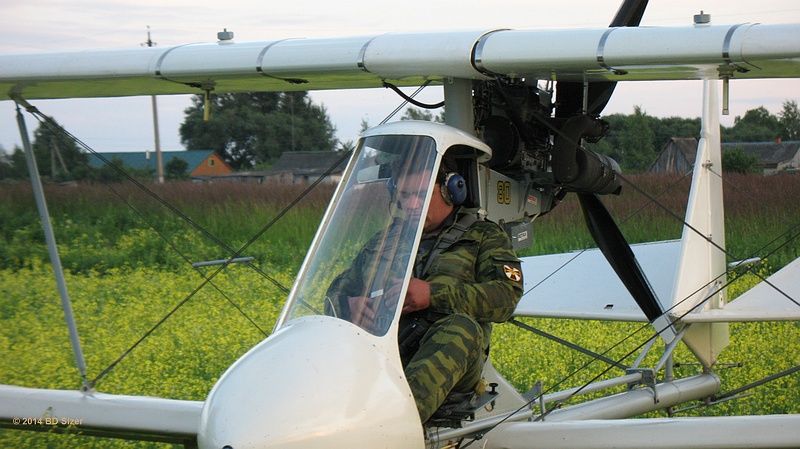

это просто наушники без подключения от внешнего  шума .
Не понял...
Покупаешь , в магазине "спецодежда " шумодавы и летаешь в них . Есть такие , которые давят мех .шумы , а голосовые частоты пропускают ...
А как завязаны шумодавы из "спецодежды" с микрофоном?
) В магазине никак не связаны ... У меня в них вставлены телефоны от шлемофона + ЛА-5 и получаем гарнитуру с защитой от внешних шумов , безразличную к ветру.
