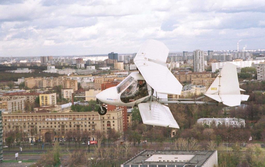

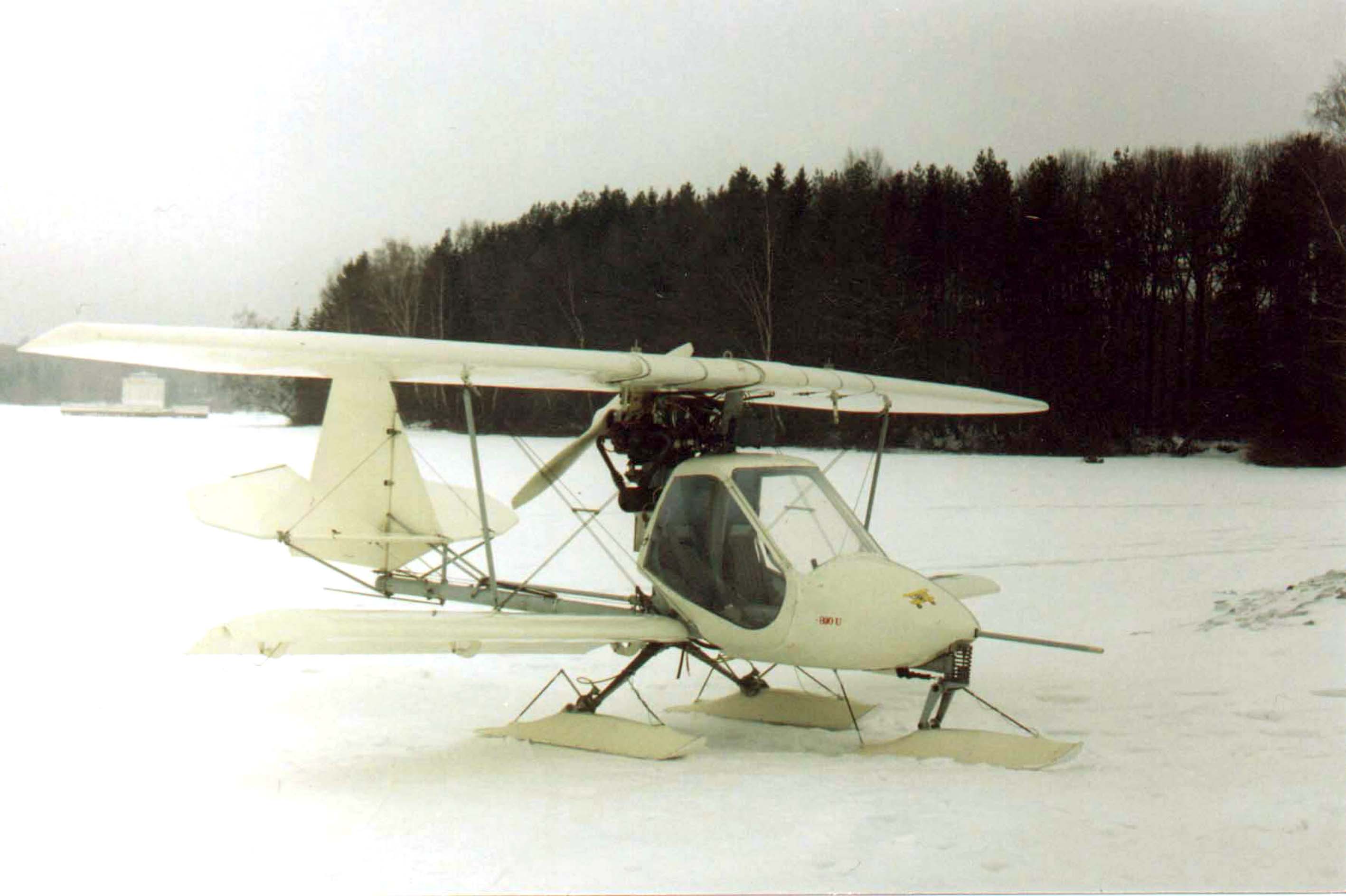

это другой, этот самолет должен хорошо помнить Vadim_D
Судя по мотораме и цвету клапанных крышек это может быть 003 борт.
Мы на нем на Ходынке летать учились, а потом много где еще полетывали и на лыжах у Федорова и на поплавках в Дубне.
