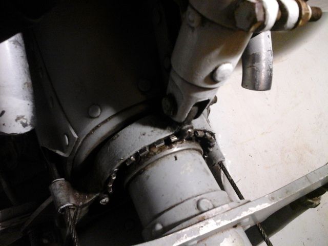

а можно подробнее, как это "ходуном"? на каких режимах, вы один летали или вдвоем?
В ответе № 506 я поднимал эту тему как раз про этот самолёт.Летали вдвоём, дерготня на всех режимах.
"Коллеги , вопрос к владельцам Авиатики. Пару дней назад довелось совершить ознакомительный полёт на 2х местной Авиатике. Я новичок в лётном деле , а на этом самоле так вообще первый раз поднимался( не ради праздного интереса а с перспективой ) Смутило меня такое явление - РУС постоянно дёргается по каналу тангажа. И это не просто вибрация а именно ручка а с нею вместе и рука ходят ходуном. Пилот объяснил что это поток от ВВ воздействует на РВ. Так ли это? Это у всех Авиатик так происходит. Если это особенность заднего расположения двигателя то на Бекасах почему нет такого явления? Явление это не очень приятное, думаю при длительных полётах будет сильно утомлять.Да кстати, на педалях я вибраций не ощутил."
Это говорит о наличии люфта от РУС ДО рулей высоты надо проверит соединение ручки с тягой в кабине там отпускается.
люфт на РУС е по тангажу совсем не значительный,конец  ручки ходит 3-4 мм.а вот на правом триммере кончик в диапазоне около 12 мм ходит. а левый сидит мертво.может из за этого?
что там в кабине опускается,  не совсем понятно, а вот эта хитрая гайка подтянулась на полтара оборота .

В кабине вилка которая соединяет Ручку с тягой имеет контргайку которая отпускается и в резьбе появляется люфт. Болтающий триммер передаю болтанку на ручку очень заметную.

Это явление называется бафтинг хвостового оперения. Проявляется оно только на спарке авиатике. Если при этом смотреть с земли на хвост, то видно как он взмахивает в такт тряске ручки. Когда столкнулись на первых спарках долго мучались, пытались увеличить жесткость хвоста, ставили проставку под винт ( с проставкой зато подросла скороподъемность). И смогли побороть толко увеличив проток между креслом пилота и крылом. И то в скольжении ( не помню то ли в прам или в левом это явление проявляется все равно. Таким образом - возможно у Вас сбит указатель скольжения или провели какую то модификацию и заткнули щель между крылом и креслом.
Будут вопросы - звоните, на сайте бываю не всегда. Телефон на сайте ОСКБЭС МАИ
