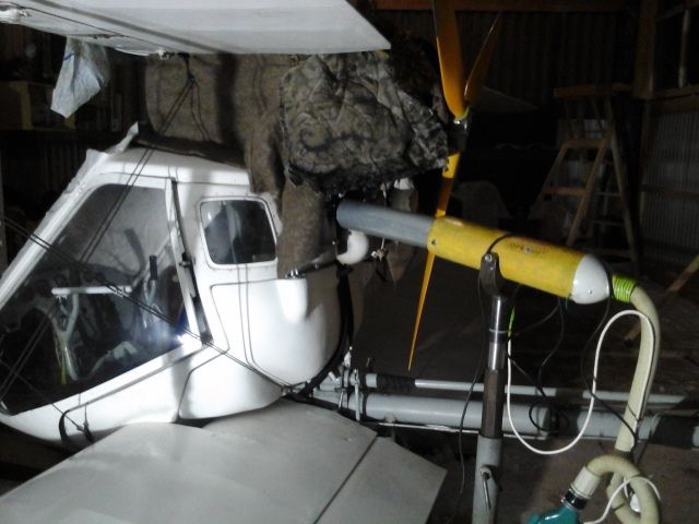

Сергей, вы на том,который я у Димы взял,летали что-ли? Дима мне говорил про вас,советовал пообщаться. я пробовал порулить, ну первый раз же,мне показалось странно :1)я старался педали держать  ровно, а он тянет на  лево, (это наверно от потока от винта)2)с РУД ом как то не так, я поджимаю а дв. начинал обороты наберать  (но после набора раб.температуры о.ж вроде слушался)3)заводился очень трудно (4 месяца не заводился же)и по началу такие стуки были, я аж перепугался,думал "стуканет ".по общайтесь со мной, пожалуйста!  :~~)
да забыл, двегатель прогревал. теперь и заводить то как то стремно, каждый раз так колотить будет что ли?

Давно это было , лет 10 назад , в Омске . Было их 2-е ,обе свердловские,  одна с окошками , вторая без .
Я так понял , что к Вам пришла  та , которая с " окошками " заднего вида , на ней я несколько полётов выполнил , на второй несколько сезонов , но всегда бок о бок .
При какой температуре запускали ?  Если при "минусах ", то его греть надо , внимательно изучи ветку про Р-912 , там все методики зимнего запуска расписаны . Давай в ЛС по всем нюансам...
