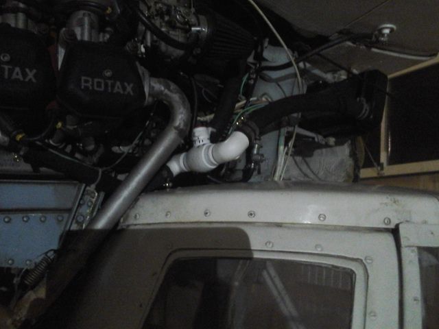

Насчет патрубков для печки - это только на трешке мы поставили такие патрубки ( причем там внутри на малый круг, т.е. в сторону основного радиатора стоит дроссель около 10-12мм. Иначе вода в печку не пойдет). Потом мы стали ставить обычный трехходовой кран. Желательно для газа - он лучше. И только надо делать доработку чтобы не было возможности полностью перекрыть круг основного радиатора. Основное положение крана - чуть приоткрыто в сторону основного радиатора, основное сечение - в сторону печки.

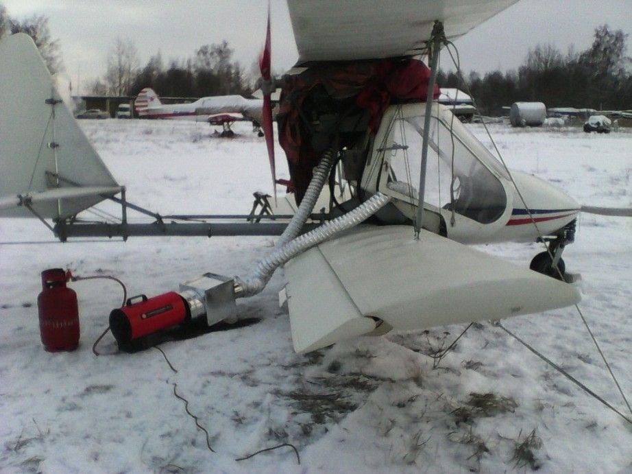

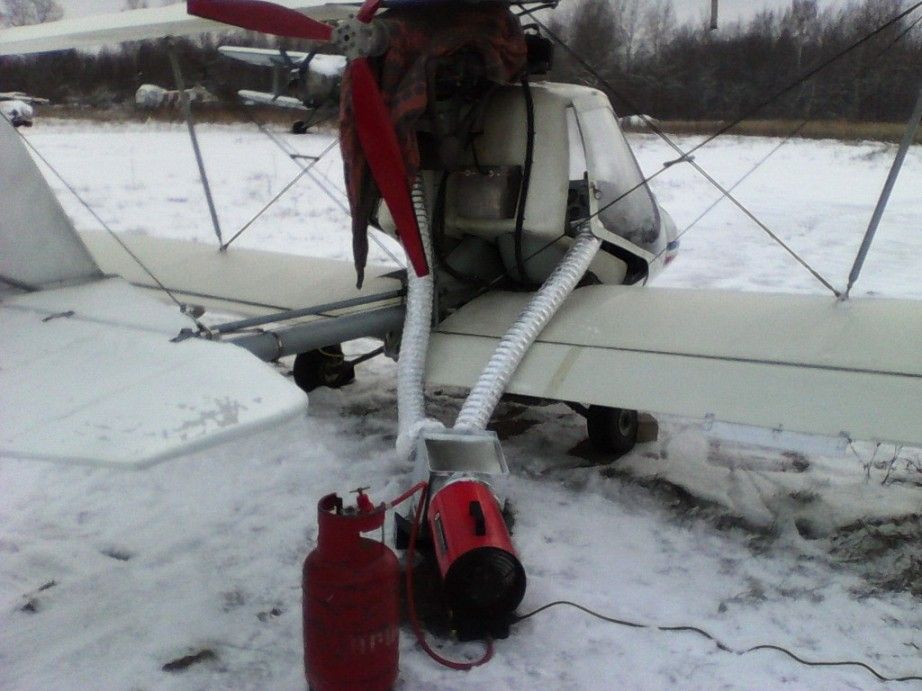

как  говорят у нас за столом: - "между первой и второй - перерывчик небольшой!"  ;D , хватит расслабляться, начинаем работать - вот подогрев соорудили:
    89,3 КБ · Просмотры: 183
