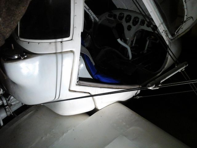

Таким образом - возможно у Вас сбит указатель скольжения или провели какую то модификацию и заткнули щель между крылом и креслом.
У них похоже спарка свердловской сборки,у свердловских машин щели между сиденьями и крылом нет вообще,все зашито пластиком.
вон оно

и что мне в этом случае делать-то? до химии мне как до Китая задним ходом,мне бы блинчиком хоть научиться. .. :'(

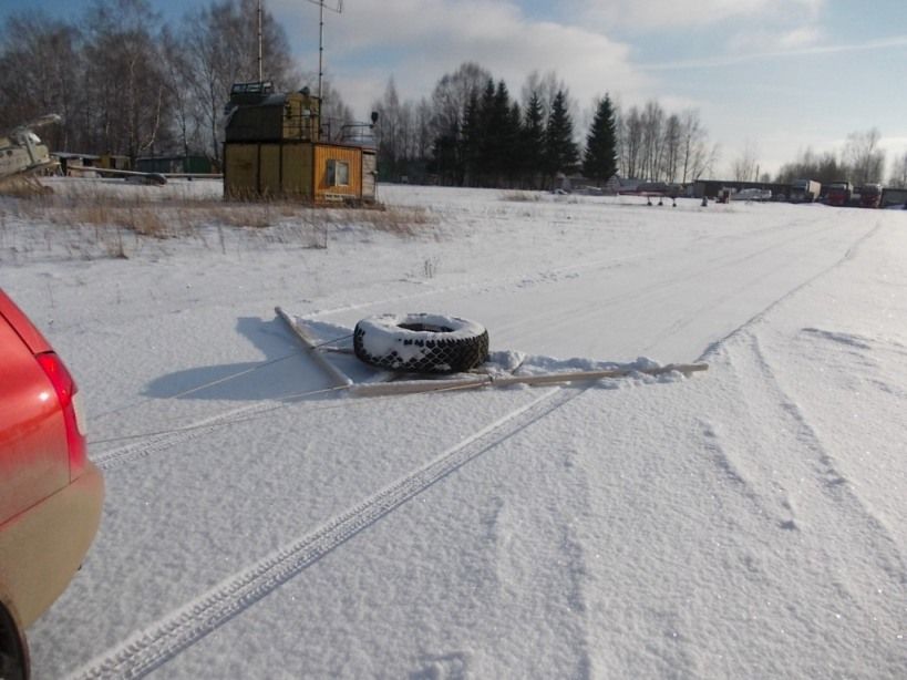

Лёва, парни с запада (не дикого  ;D) нашей необъятной страны еще как привыкли к снегам, уже несколько зим пользуем приспособу, прозванную на аэродроме "дельтапланом" , но мощности нашей снегоукаточной техники хватает только когда снежок прибывает постепенно, а если за два дня месячная норма - туши свет, кури бамбук  :-/ , вот и накануне прикатывали полосу весь вечер, надеялись, что днем под солнцем слегка подмерзнет-затвердеет, так нет же - ночью еще подсыпало ...
    71,1 КБ · Просмотры: 212
