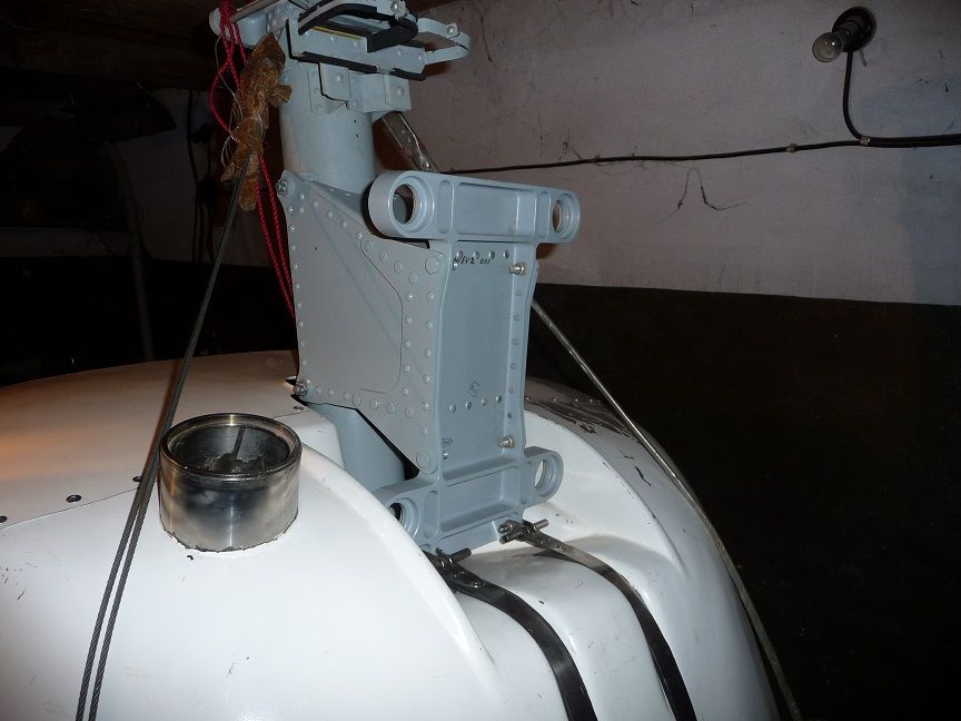

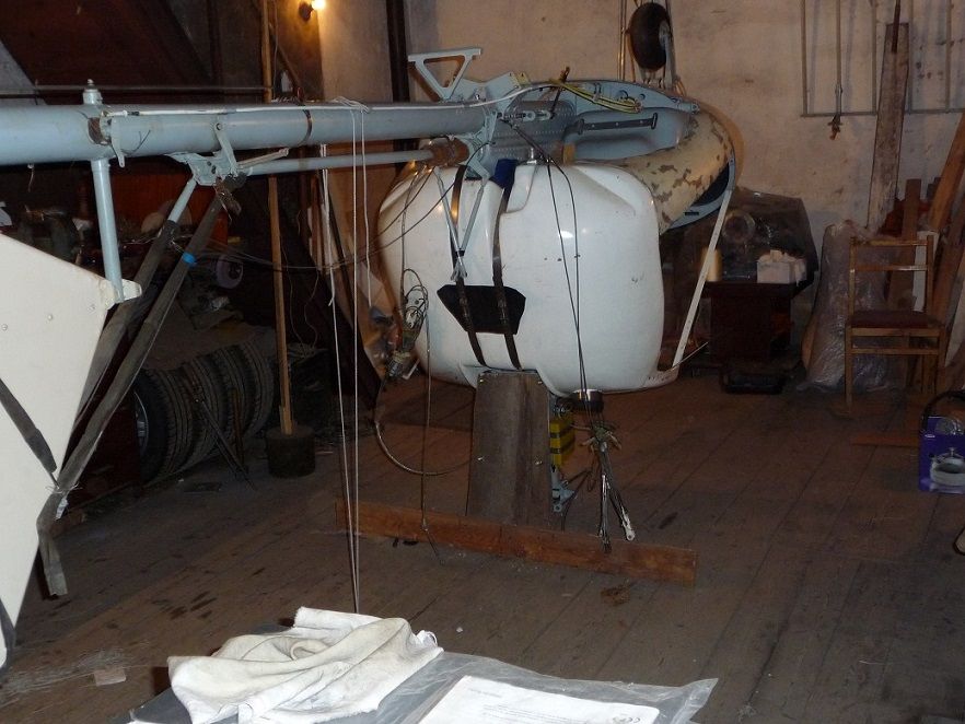

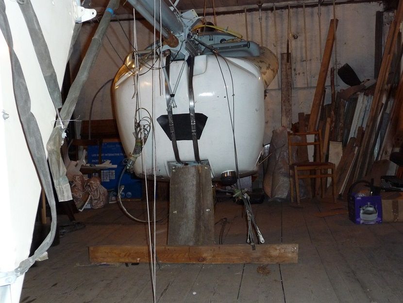

Понятно , фактически получается 2 бака  . Вижу штуцера разбора , а как барботаж организован ? Заправка в один бак ? второй через тройник заполняется ?
Нет бак один, внутри вклеены две перегородки. Заправка через одну горловину на фото видно слева. Забор с двух штуцеров, в баке внизу выемка есть, которой он на балку как на седло устанавливается. Барботаж один штуцер слева внизу установлен против полета.

А , У Вас же кольцевая моторама , подпорка моторамы не делит бак  по вертикали ? Получается и кресла у Вас полноценные , с горбом под СП ?
Да кресла под ПЛП-60, моторама не делит бак. Посмотрю может фото найду.

Вот по баку пока такие фото:
Спасибо , за картинки . Не знаю как в эксплуатации , но конструктивно - это пожалуй лучший вариант ,из тех .что я видел. Главное не поддаться соблазну налить полный бак...
Да, по мотораме, нужно было сразу пояснить. Этот химбак,что у меня на авиатике с "низкой" моторамой, с которой борты уходили с мига, как сборкомплекты, не встанет. Низкая моторама переделывается, укорачивается, переклепывается  и устанавливается выше на шаг по отверствиям крепления к балке. По сути, это уже не моторама, а пилон к которому крепится штатная кольцевая моторама через резиноблоки.
По экплуатации, я уже упоминал, 15 лет назад у нас химичила такая спарка заводской сборки тоже с "соткой".Наливали полный бак химии. Причем разбег у нее был короче,чем у одноместной с 80-кой с 100 литровым баком.
